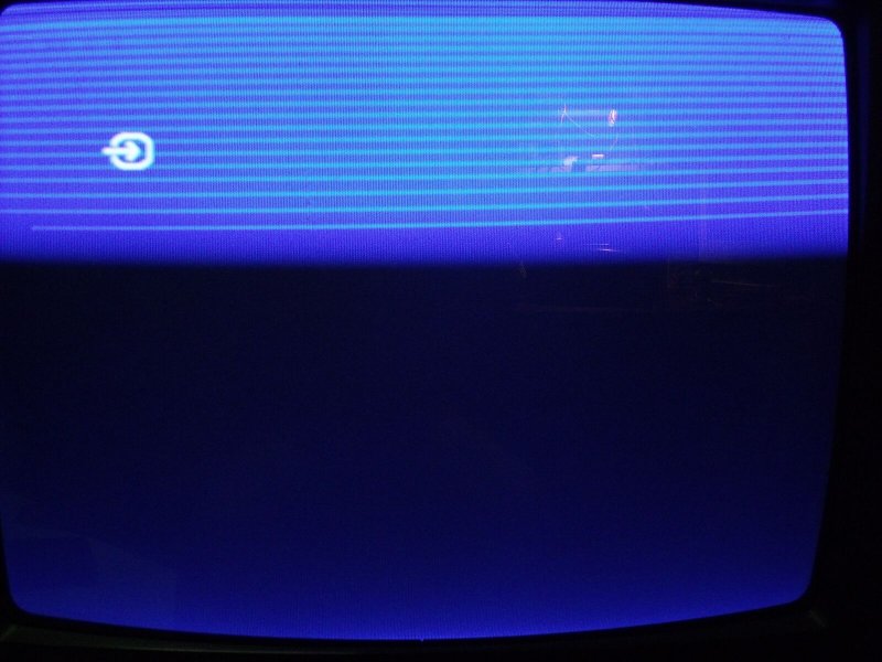

(#) patexati hozzászólása Márc 22, 2010 /
Sziasztok! Egy ck-5073z Samsungot javítottam és kéne állítanom egy két dolgot a szervízmenüben de nem tudok belépni Próbáltam már sok féle módon de nem lép be! Ha valaki tud segítsen legyen szíves!
(#) kadarist válasza patexati hozzászólására (») Márc 22, 2010 /
Kapcsold készenlétibe, majd a főkapcsolóval áramtalanítsd. Tartsd nyomva a MENU gombot (előlapi gomb), és így kapcsold be a készüléket. A CH és VOL gombokkal tudsz navigálni a menüben.
Viszont van néhány csavarhúzós menüpont is
(#) patexati válasza kadarist hozzászólására (») Márc 22, 2010 /
Szia! Térítési hiba volt meg valaki csinálta előttem mert a nyák el lett törve a sortrafónál és ott van két zener sorban ami megy a térítőre de az helyett egy dióda volt bent nem tudom milyen nem látszik de azt meg a térítőt kicseréltem egy másikból és most megy is (egy csík vol nem volt térítés) de ezek a csíkok nem tudom mitől vannak? Kondikat cseréltem mér de semmi, félek sortrafó a baj de a menüben ezért akarok turkálni kicsit! Bocs az offért a témában!
Kondenzátor-hiba lesz. A képkioltás időzítése nem pontos, ezért vannak ezek a visszafutási csíkok. Az eltérítő IC körül cserélgess elkókat, de persze az ellenállásoknak és egyéb kondiknak is jónak kell lenni az IC körül.
SCT11B, D sasszi. A függőleges eltérítést potméterekkel állíthatod az alaplapon.
Ez az kicseréltem az összes elkót de ugyanaz Mindegy még egyszer nekimegyek de csak holnap után mert holnap melózom Köszi a segítséget! A térítő ic zárlatos legalább is több láb közt mértem zárlatot a kitermelt jóval összehasonlítva akkor valószínű megnyúlott valamelyik ellenállat Megírom majd mi volt! Szia! Amúgy van két alaplapom is miben a táp rész nem jó de nem merem átrakni mert egyel megszívtam a próbát és nagyon drága az ic a tápba meg a vezérlőic és a zener a szekunder oldalon mi el szok menni és ez nyírja ki a tápot . Esetleg a javítókitt verzióról nincs kapcsolási rajzod vagy nagy felbontású képed mivel lehet az STR vagy milyen ict kiváltan?
A tápfeszültségeket is ellenőrizd, meg az IC vezérlését szkóppal.
Sajna szkópom nincs (módosítottam az előző hsz-t)
