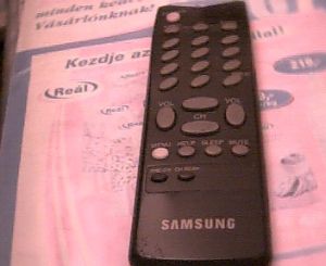

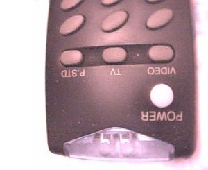

Az a helyzet hogy nem tudok még mindig belépni a szervizmenübe, kipróbáltam, amiket küldtetek, de nem működik a dolog. Küldök képet a távról, lehet hogy nem is eredeti a szabályzó, és azért nem tudok belépni, segitségeteket nagyon megköszönöm szevasztok:lali

(#) ttl válasza lali hozzászólására (») Jan 8, 2007 /
Azt is opróbáltad ,h olyan samsungos távirányítoval használtad amin van menü gomb?
ha igen a távirányítót azt vette? pl cstornát váltott vagy azt egyáltalán nem vette?
(#) lali válasza ttl hozzászólására (») Jan 8, 2007 /
Minden működik a távon, a menü gomb is, azzal lép be a felhasználói menübe, és ott minden alítható, a színmélység is, de nekem az kellene, hogy a színeket egyenként tudjam szabályozni R G B, ez pedig csak a szervizmenüben érhető el, a képeket nézd meg, amit küldtem, és láthatod, hogy van menü gomb szevasztok:lali

(#) lali válasza IMi hozzászólására (») Jan 9, 2007 /
a pdf-ben volt a megoldás, amit küldtél, a ck-5038, csak rosszul alkalmaztam.
Csak az 58505 slope levele segített sokat.
Próbáld meg a következőt:
1. Bekapcsolod a TV-t (majd vársz egy picit)
2. Készenléti állapotba teszed a TV-t
3. Megnyomod a MUTE gombot
4. Beírod a következő számsort: 1,8,2 ide beírtam PSTD-HELP-SLEEP-POWER ON
5. Bekapcsolod a TV-t.
És belépett a szervizmenübe, mindent felírtam mielőtt állítgatni kezdtem, sikerült nagyon jó a kép segítségeteket nagyon megköszönöm szevasztok:lali
