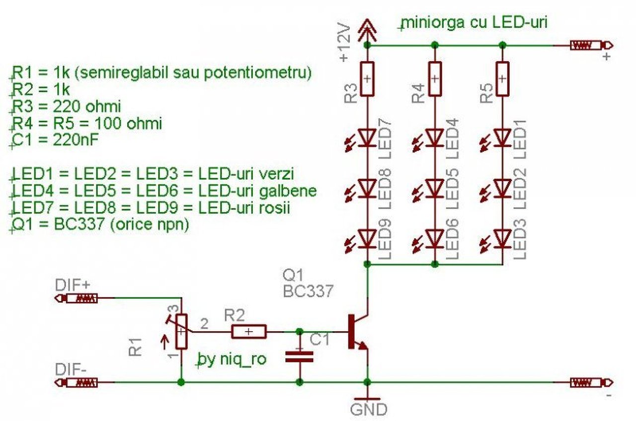

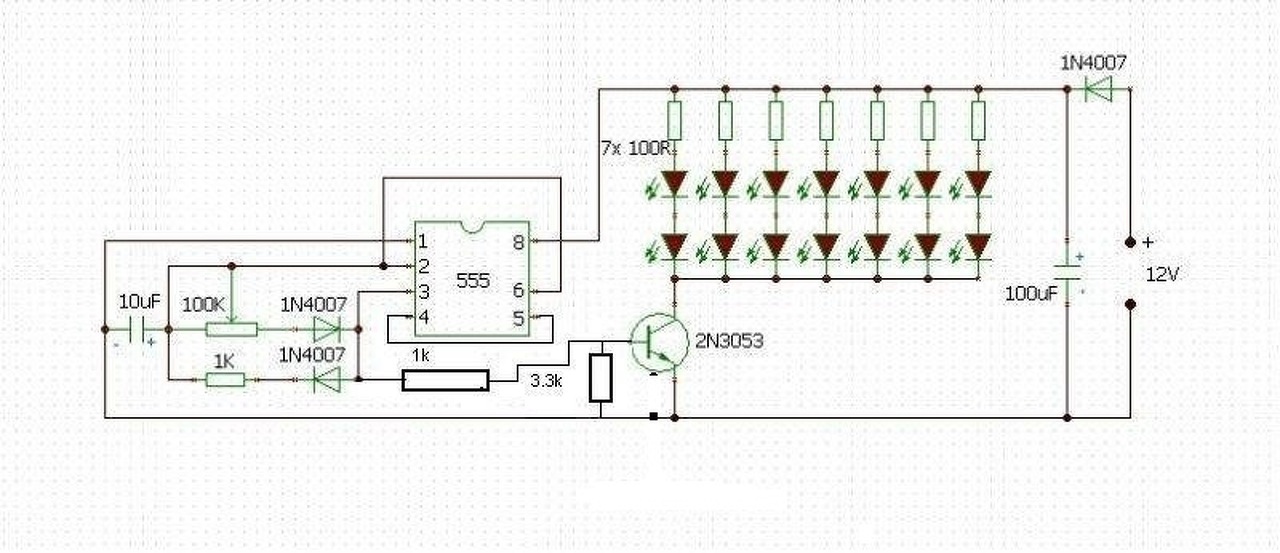

Itt egy stroboszkóp rajz, ami egyszerű és azt csinálja amit szeretnél. A kapcsoló tranzisztort olya rakol be ami bírja a LED szalagod áramát. Ezt kell megfejelni még egy ütemre villogással.
(#) zosza18 válasza zosza18 hozzászólására (») Ápr 13, 2014 /
Itt az ütemre villogtató. Annyi a módosítás, hogy a LED-eket elhagyod és a tranzisztor Collectorát egy kétállású kapcsolóval összekötöd a másik tranzisztor Collektorával, így akkor lehet választani az ütemre villogás ill. az autómata villogás között. A tranzisztort itt is a fentébb említettek alapján kell megválasztani!
A hozzászólás módosítva: Ápr 13, 2014
(#) steweo válasza zosza18 hozzászólására (») Ápr 14, 2014 /
ilyesmi?

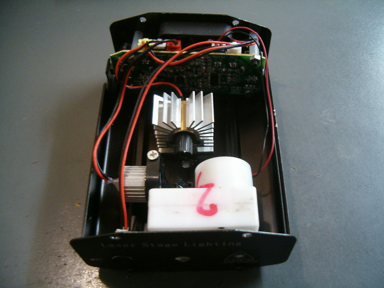

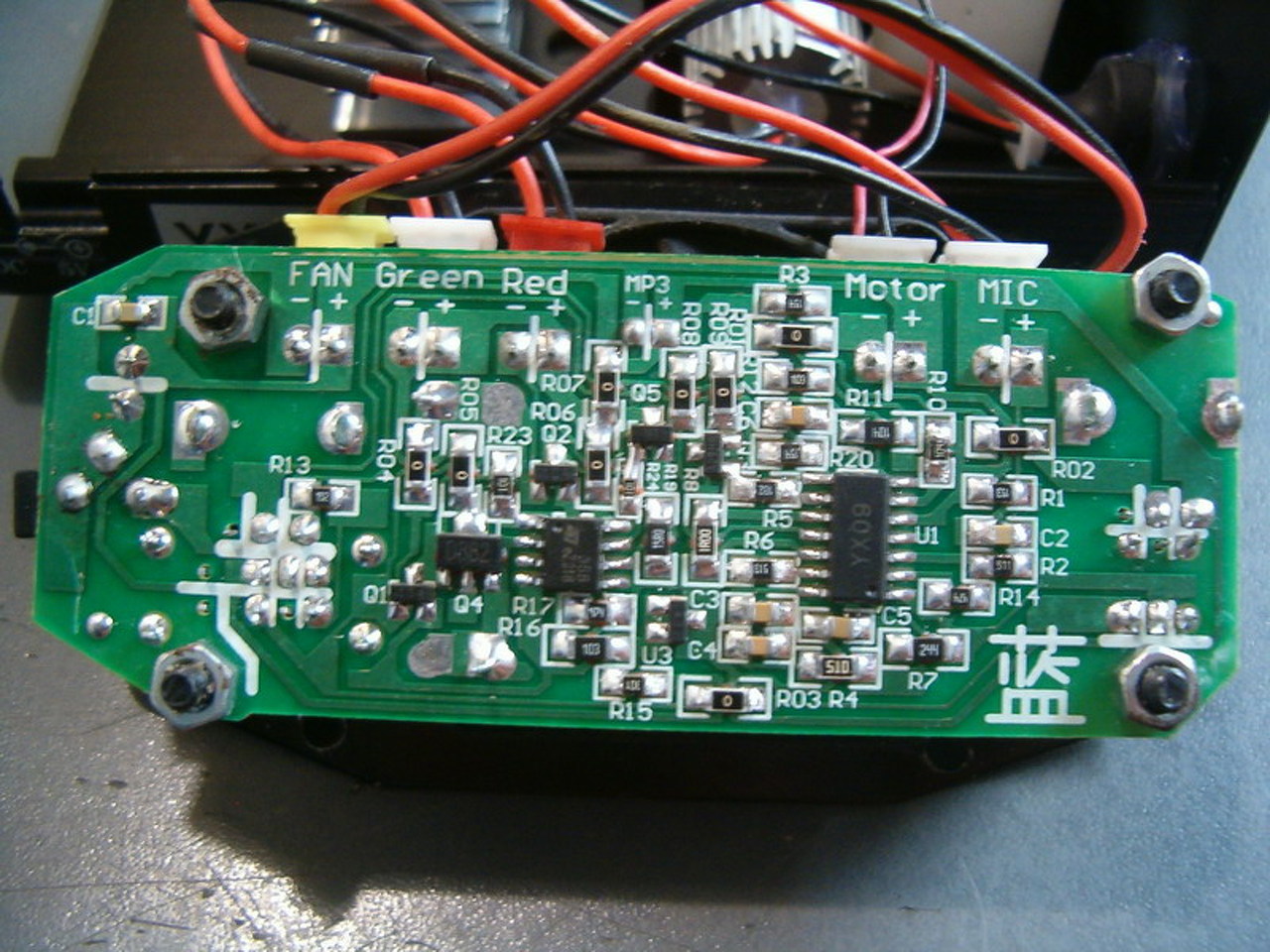

Szia !
Javításban kérek segítséget, hibás a képen látható eszköz. Probléma, hogy a stroboszkóp max 1-2Hz-el villog, és a motor is meg van lassulva. Van a panelen egy YX09 jelű (feltételezem mikrokontroller) aminek a típusát nem ismerem. Tud valaki infót erről, javított valaki ilyen szerkezetet ?
Köszi !
(#) niedziela válasza niedziela hozzászólására (») Ápr 30, 2014 /
Ha az IC tipusát tudja valaki, már az is nagy segítség lenne.

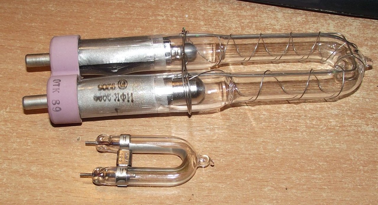

(#) pjg hozzászólása Júl 6, 2014 /
(#) pjg hozzászólása Júl 8, 2014 /
Most kaptam egy IFK 2000-es csövet. Épített e már valaki ezzel valamit?
Az előző képen a nagyobbik. A kisebbik az IFK120.
