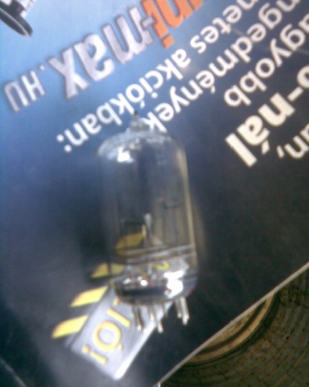

Érdeklődnék, hogy valaki megtudná-e mondani nekem, hogy a képen látható villanócső milyen típusú lehet? Ami még nem kopót le a csőről az "OTK" felirat.Milyet vegyek helyette, ha kiégett. Ez egy orosz kézi stroboszkópból való amit gépkocsiknál használnak. 9db lába van. Remélem a kép segít valamennyit. Miből állapítható meg, ha kiéget, mert semmilyen nagyon vékony izzószálat nem látok benne. Azért gondolom, hogy kiéget mert 2napja huzamosabb ideig volt használva kb. 5óra és egyszer csak nem villogót már, de a gép rendesen ugyanúgy "búg"!
Segítségeteket előre is köszönöm

(#) gyuszuSS válasza ármin27 hozzászólására (») Jan 19, 2012 /
Biztos ,hogy ez villan?Ez van valamiféle tükör előtt?
Ez inkább egy elektroncsőnek néz ki.
Az OTK az orosz gyártmányra utal.Ha figyelmesen nézed a csövet a fény felé fordítva elképzelhető,hogy ahol a típusa fel volt festve az üvegre, ott elmattult az üveg, talán felismerhető a típusa.
Miből gondolod,hogy egy villanócsőnek izzószála van?
A villanócsőnek nincs izzószála,ionizációs elven működik.
És hogyan működött két napig?A kocsi akkumulátoráról?
Ha jól sejtem ez egy gyújtásvizsgáló stroboszkóp lenne
,ami nem tartós használatra van tervezve,hanem max 30-50 másodperces üzemidő az amíg megállapítható a gyújtás időpontja az ékszíjtárcsa vonásaiból.
És mivel indítottátok a villanását?
Egy gépkocsi stroboszkóp villanásának indítása az vagy a gyújtókábelről,vagy a megszakítóról történik.
Mindenesetre a kép az nagyon gyenge minőségű,homályos.
(#) ármin27 válasza gyuszuSS hozzászólására (») Jan 19, 2012 /

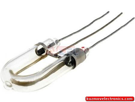

Köszönöm a segítségedet. Igen villant,a amíg jó volt! Ez után volt egy domború tükör és ennyi.Továbbá ez biztos villanó cső, mert autó diagnosztikai stroboszkópból való és mindeddig villogott, mivel ez volt a dolga. (orosz gyártmány a készülék) Az hogy izzószála van-e a villanó csőnek ezt eddig nem tudtam de már megtudtam és most te is ráerősítettél. Köszönöm! Továbbá nem azt írtam, hogy két napig működött!! idézem: "2napja huzamosabb ideig volt használva kb. 5óra és egyszer csak nem villogót már" Az volt a baj nem én használtam olyan hosszú ideig hanem másvalaki. És ennyi idő alatt kiéget sajnos.A villanás indítása akkor kezdődött meg miután a gyújtókábelről letudta venni a jelet a motor beindítása után! Lényeg, hogy utolsó hozzászólásom óta kiderült hogy az orosz cső 9 lábából 3 van bekötve! Kaptam 60W-os új "patkó" alakú csövet aminek alapból csak 3 lába van! Ezzel az új csövet is működtetni tudom a típusa : UB6531 Méretre el is férne a készülékben! Melyik lába micsoda lehet? Segítségeket előre is köszönöm!
A villanócső három lába:
Pozitív
Negatív
Trigger-az huzalszerű kivezetés ami vagy a csőre van feltekerve vagy a csőre festett vezető rétegre csatlakozik.
A polaritás némelyik cső kivezetésére -az összekötő fém rögzítő részre,ha van olyan-benyomva megtalálható.Ha az adatlapról nem derül ki akkor csak próbával lehet megállapítani a polaritást.
A belül "füstösebb" lába vélhetően a negatív.Bővebben: Link
Sajnos itt sincs a lábkiosztás csak néhány adat.
Nagyon szépen köszönöm a segítségedet! A mellékelt képem alapján akkor ha jól értelmezem a középső láb ami a két szárához is csatlakozik az az egyik polaritás biztosan? A másik kettő láb közül valamelyik a másik polaritás és a maradék meg a trigger? Valami ötlet, hogy melyik melyik lehet a 3 közül, így kép alapján? Nevezzük el 1-esnek azt a szálat aminek a vége fémmel körbe van vonva a másik szárat meg 2-esnek, a középsőt meg 3-asnak? Ha valami tipped van, akkor légy szíves párosítsd a megnevezést a számokkal. Előre is köszönöm a segítségedet!
(#) Travolta válasza ármin27 hozzászólására (») Jan 19, 2012 /
Középső láb a trigger. Ahol a piros pötty található, az a negatív. A harmadik kivezetés pedig egyértelmű.
Ez jó kiindulásnak. Katt a képre a nagyobb méretért.
üdv.: Travolta

(#) ármin27 válasza Travolta hozzászólására (») Jan 19, 2012 /
Lenne még egy olyan kérdésem, hogy (+), (-) között mekkora fesz mérhető? És a trigger jelen (-)-hoz képest nem mérhető valamekkora fesz? Triggeren mi "van"? Elnézést a "fura"kérdéseimért. Előre is köszönöm a segítséget!

(#) dB_Thunder válasza ármin27 hozzászólására (») Jan 19, 2012 /
A + - közt párszáz volt, ha már feltöltődött az energiatároló kondi, a triggeren pedig pár kiloVolt a gyújtás pillanatában.

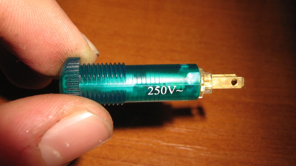

Szereztem rendes glimet mondjátok meg jó-e így szétszedve illetve bekötve?
(#) levaitamas válasza havranarpi hozzászólására (») Jan 20, 2012 /
Jó, csak az ellenállást vedd le és úgy kösd be.

(#) havranarpi válasza levaitamas hozzászólására (») Jan 27, 2012 /
Végre oda jutottam ,hogy bekössem a képsoron
látható módon szétszedett glimemet.
Sajnos ugyan az volt a tapasztalat mint a kezdetekkor
a kicsi glimm villog de semmi ha rövidre zárom akkor sem villan el.
Viszont ha a nagy régit teszem be akkor elvillan ha összeérintem.
Mit tanácsoltok milyet tegyek bele mert kezdek kifogyni
az ötletekből-
