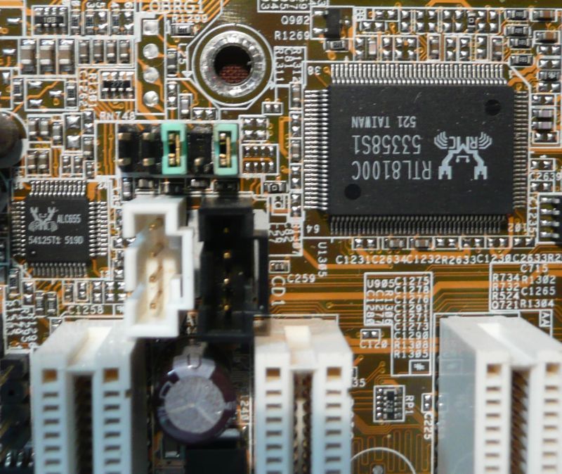

(#) pittti válasza lac08 hozzászólására (») Ápr 30, 2013 /
„...de mivel nincs előlapom, így nincs rádugva se semmi.”
Az rossz. Ha nincsen rácsatlakoztatva a frontpanel, akkor kettő jumper kell rajta legyen.
Valahogy így...
Először próbáld a képnek megfelelően jumperelni.
Driver cserénél először a régit mindenképpen uninstallálni kell!
(#) pittti hozzászólása Ápr 30, 2013 /
Itt egy fotó az alaplapodról. Ha kinagyítod, a bal felső sarkában látszik a csatlakozósor, két fekete jumperrel. Amit én fotóztam, arra zöldeket tettem hogy jobban lásd - de ugyanaz.

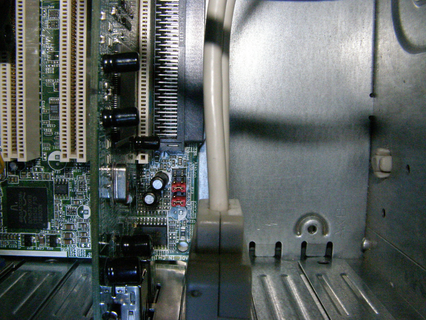

(#) lac08 válasza pittti hozzászólására (») Ápr 30, 2013 /
Haha!
Ámde nekem nem ez a fajta kivitelű az alaplapom.
Tehát ezért a csatlakozók sem pontosan így helyezkednek el.
Azt mondod tehát, hogy jumperoljam össze az előlapi sorkapcson a csak magában álló tű melletti, azaz - a jobb és bal oldalán levő páros tűket?
Nekem nagyjából így néz ki a lapom: Megjegyzendő - most piros jumperokat tettem rá - így gondoltad?

(#) nightlife válasza lac08 hozzászólására (») Ápr 30, 2013 /
Tegnap még ment.
1-2 és 5-6 -os pinek közé kell jumper, elvileg úgy, ahogy csináltad.
A hozzászólás módosítva: Ápr 30, 2013
(#) lac08 válasza nightlife hozzászólására (») Ápr 30, 2013 /
Ember!
Megszólalt a kártya! Ráadásul a SoundMax Digital driverrel - is.
Úgy látszik, ez az előlapi dolog jumperolása volt a lényege, amit nem írt le senki soha sehol, és még maga a kézikönyve sem emlegetett kissé alaposabban.
