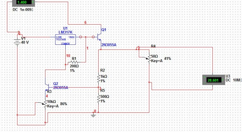

Szeretném npn-el, ez van itthon. 28,5V kell 40v-ból előállítva.
Hát csinálj NPN- ből PNP tranzisztort. Biztosan van otthon pár kisebb teljesítményű tranzisztorod "fordítónak".
Vagy a mellékletből válassz esz szimpatikus megoldást.
Megszültem egy kapcsolást, ami úgy nagyjából szabályoz.
Lehetne valyon valami visszacsatolást csinálni a tranyó emitteréről, hogy a szabályzás pontosabb legyen a terhelés függvényében?
Nemnagyon lehet, mert az IC a kimenet és a közös láb között igyekszik tartani 1,25V-ot, ehhez meg mindenféleképpen hozzáadódik az emitteren eső feszültség, vagyis ugyanott leszel vele, mint ahol most vagy.
Nincs kéznél még egy LM317? Mert ha kettőt párhuzamosan kötnél, akkor a szabályzás pontosabb lesz, és nem kell a tranzisztoros bohóckodás sem. A kimenő áram meg összeadódik, tehát lesz úgy 4A körül.
Hö, akár lehetne is mégegy tényleg.
És kössem simán minden lábaikat párhuzamosan direktbe és kész? Amúgy még megtoldottam egy bc300-al és talán jó...: És LM350T?? most találtam... ez simán tudja ami kell...?
Találtál egy éppen nekem való tápot! Már csak azt kéne kitalálni,hogy az áramot hogy lehetne rajta szabályozni... Valakinek ötlete? Esetleg ha potmétert teszek az RF helyére? Link beszúrva mégegyszer.

Az mitől lehet, hogy a poti felénél egyszercsak leugrik a feszültség 5 volt köré? A feléig 10 volt felett tudom szabályozni, aztán 5 V-tól.
