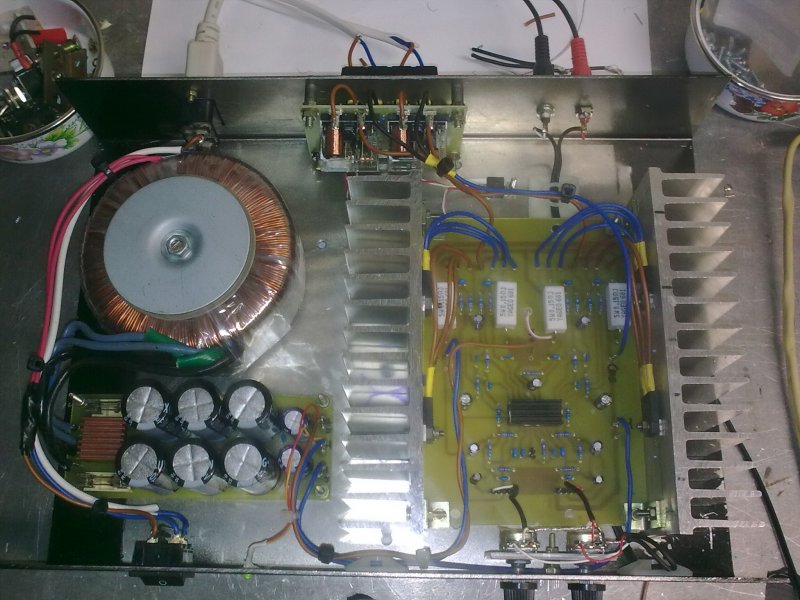

(#) marcall hozzászólása Szept 20, 2010 /
Csináltam egy ilyen panelt!
Ma jutottam oda,hogy élesszem!
A trafó primer körén van két sorba kötött izzó ami halványa ég!
A trafó egyenirányítás után +-37V-ot ad le!
De ha rajta van a panel akkor pont csak a felét!
+18,5V és -18,5V!
Szerintetek zárlat vagy elkötés!
Nincs jel a bemeneten a kimeneten szintén semmi egyen fesz!
Ezt a panelt csináltam!
üdv
