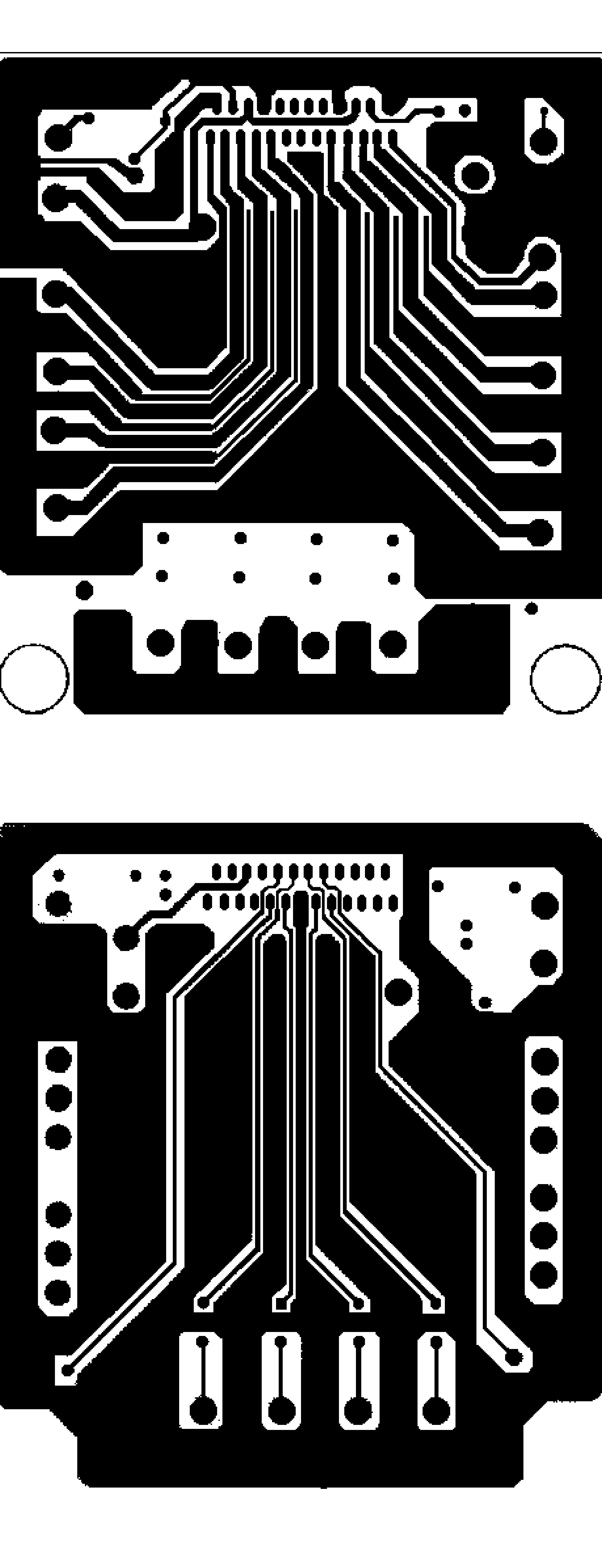

Nekem megvannak az alkatrészek a 7386-oshoz, úgyhogy az előbbi kites dolog nem kifejezetten érdekel, már csak abból az okból sem, hogy hozzám nincs közel BP. A datasheet-jén viszont van egy jónak tűnő kétoldalas panelrajz. Nos, abból szeretnék valami panelképes mintát kihozni. Fogjam magam ügyesebbik kezemmel és Photoshop?
(#) blokkmetal válasza blokkmetal hozzászólására (») Aug 3, 2006 /
Sziasztok! Készítettem egy panelrajzot a datasheet pdf alapján (pontosabban azt rajzoltam át feketével, de voltak takart részek is), amit mellékeltem. Szerintem jó lesz, de szeretnék megkérni valakit, hogy vessen rá pár hozzáértő pillantást. Addig nem akarok nekiállni!
