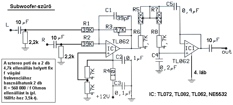

ezt kellene 12 v-ról hajtani de 741 ic nem jó
(#) vtsoftware válasza putyiboy hozzászólására (») Ápr 14, 2008 /
Őőő bővebben?
Miért nem jó, mit csinál mit nem??? Tobb infót plíííz'
(#) putyiboy válasza vtsoftware hozzászólására (») Ápr 14, 2008 /
ez a kapcsolás müködik szépen!
csak nekem 12 v -ról kellene hajtanom
pl: TL072 ? vel

(#) Kovidivi válasza putyiboy hozzászólására (») Ápr 15, 2008 /
Nézd meg ezt. Ha változtathatót akarsz, akkor pedig ebből készítesz többet, különböző értékekkel, és kapcsolóval pedig ki tudod választani, hogy milyen frekvenciatartományban szűrjön!

LM324- es ic vel lehet megcsinálni
meg van a megoldás!!!!
(#) Inhouse válasza putyiboy hozzászólására (») Ápr 16, 2008 /
Az érdekes, mivel az LM324 egyenértékű 4db uA741-el.
Az asszimetrikus tápot csak úgy nem fogja szeretni ez sem, féltápot kell csinálni...vagy használj asszimetrikus tápot szerető műveleti erősítőt...

(#) ferci válasza putyiboy hozzászólására (») Ápr 18, 2008 /
Próbáld meg... vagy beraksz 2 db 100k-t, vagy egy trimmert, akkor könnyen tudsz szimmetrizálni is ( kimenő jel...).

"Subwoofer szűrő_javított.gif" rajzon van egy olyan h 2db 22K os poti egymással szemben van anak a hellyére hogy lehetne egyet tenni?
vagy esetleg hogylehetne a 741 es ict szabályozni?(már ha kell)

A Subwoofer szűrőn az ic -nek melyik lábát hova kell kötni tl082 nél?

Megépítettem a mellékelt aktív szűrőt, a problémám az lenne, hogy amikor bekötöm a végfok elé elkezdi pattogtatni a hangszórót. A végfok egy TDA1558Q ic. Megjegyezném azt is ha szinten e végfok elé egy NE5532+LM1036os hangszínszabályzót rakok akkor is ezt csinálja.
