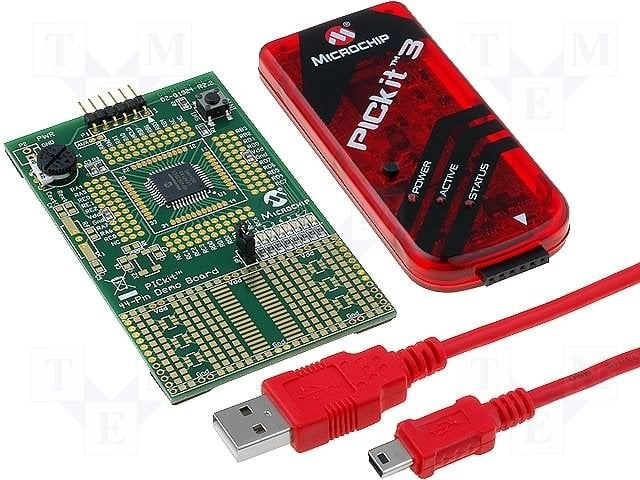

Itt a képe, ezen ne bénázzunk már! A 44 lábú tokozásnál (45K20) négy oldalon vannak a lábak (mint a belinkelt képen), a 28 lábúnál (25K20) pedig csak két oldalon. (A QFN tokozást most hagyjuk ki a játékból...)
Igen ez az de a 25k20 ban is van olyan tokozás aminek négy oldalt vannak a lábai legalább is a pdf szerint.
A PK3 nem ismeri fel a rakapcsolt eszkozt? Szerintem fel kell ismernie. Utana meg mar vitanak helye sincs.
A #1038486 hozzászólásban szereplő első kép szerint felismeri, csak épp szól, hogy nem azt talált, ami ki van választva.
Tudtommal nincs olyan tokozása, aminél kifelé lennének a lábak (TQFL), s főleg nem 44 a lábak száma.
Es nem lehet atallitani a MPLAB Config menuben az eszkozt? Gondolom igen.
Oké rendben valószínű hogy akkor elnéztem a típusát és nem számolgattam hogy hány lába van meg az adatlapot sem néztem hogy hány van. Holnap át állítom 45k20 ra és reméljük jó lesz. Köszi a segítséget mindenkitől.
Át állítottam az MPLAB ban az ezözt pic18f45k20 -ra és az van beforrasztva a panelra viszont így is ugyan azt írja ki amit múltkor .Nem értem mi a gondja. Megint lefényképeztem és betettem.
A 18F45K20 Vdd feszültsége maximum 3.6V lehet. Az a gyanúm, hogy a PICKit3 debugger tápfeszültsége 5V -ra van allítva. Csatlakoztasd a PICKit3 -at a PC -hez de ne csatlakoztasd a kártyához. Indítsd el az MpLab -ot. Válaszd ki debuggernek a PICKit3 -at., a Debugger / Settings menüben állítsd be a 3.6V -ot... Programozónak kiválasztva a PICKit3 -at ellenőrizd, hogy 3.6V -ot állít-e be. Programmer / Settings menüben állítható a tápfeszültség értéke.
Végig mentem azon amit leírtál lefényképeztem hogy mit állított be 3.5 V ot de rádugom és csatlakozni akarok ugyan azt írja ki.
Itt található a leírás, amire szükséged van.
Idézet: „The PICkit 3 must be configured to supply power to the demo board, if not, the PICkit3 will not see the target (as evidenced by the error message in Figure 3-10A). Use Programmer > Settings... to display the window appearing shown in Figure 3-10B. Navigate to the Power tab and use the slider bar to set the output voltage to 3.25V, check the box labeled “Power target circuit from PICkit 3” and press the OK button. Once power to the target is enabled, the device ID of the PIC18F45K20 will be displayed” Eszerint a tápfeszültséget 3,25 V-ra kell állítani, nem 3,5 V-ra!
Es azt a "Device ID [0002040] does not match device ID [0002060]"-at is kiirja?
Azt most már nem most beállítottam az eszközt 1845k20-ra és most csak a feszültség miatt beszél vissza. De hiába állítom át akkor is ízt írja ki hogy 5V os eszköz van kiválasztva és 3.3 V os eszköz van csatlakoztatva.
3.25V re is állítottam úgy sem jó. akkor is ugyan azt írja ki .
Szerintem az csak egy standard szoveg -- azt kiprobaltad amit icserny mondott? 3.25V?
(kozben valaszoltal arra is)
Kipróbáltam! És amit be másoltam programot annak menni kellene ha rátöltöm ? Mert próbáltam és nem akart menni.
Ha ujra csatlakozok és okra megyek a felugró ablaknál akkor ezt írjak ki. Szerinted össze csatlakozik vele? Mert ha rányomok hogy programozás felviszi és ha rányomok a verify-re akkor kiírja hogy complete . Szóval elméletileg bele írja a programot viszont még csak gyulladnak fel a ledek.
Sikerült végre megoldanom. Rájöttem ,hogy még is csak énvelem volt a gond és nem a c porton hanem a d porton voltak a ledek
