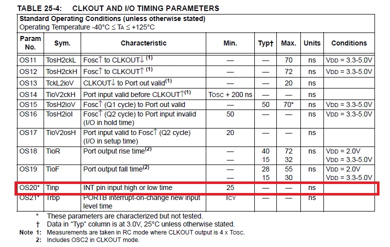

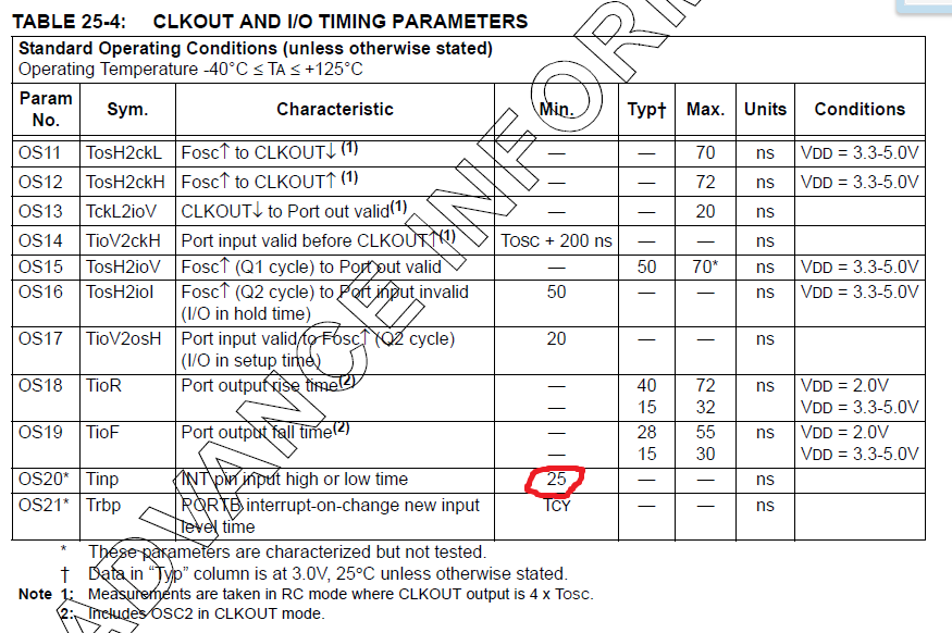

(#) Attila86 hozzászólása Aug 25, 2011 /
INT megszakításnál van valami minimális idő ameddig mondjuk H szintűnek kell maradnia a bemenetnek ahhoz hogy megszakítás-generálódjon?
PIC18F14K22-nek az INT2 bemenetére H szintet kapcsolok két vezeték összeérintésével. A megszakítás felfutó élre van beállítva, és az INT2 lábra párhuzamosan rá van kötve egy LED is. Az INT2 megszakításának lekezelésében egy teljesen másik lábra kötött LED-et gyújtok ki aztán goto$. Ha összeérintem a két vezetéket akkor a direktbe rákötött LED felvillan és a másik LED pedig kigyúl (a megszakítás felkapcsolja). De néha sikerül elérnem azt hogy nagyon rövid időre érintem össze csak a két vezetéket, ekkor a direktbe rákötött LED felvillan egy pillanatra, de a másik LED sötét marad (a PIC nem lép be a megszakításba mert nem érzékeli a felfutó élt).
Ez azért gond mert egy másik PIC adna neki egy jelet (start bit lesz majd ha egyszer hajlandó lesz működni) és onnantól indulna meg egy jelátvitel. De egyszerűen nem érzékeli a "vevő" PIC. Az "adó" PIC által kiadott impulzus 1ms-os.
Szerk.:
25ns lenne? Hát annál az 1ms bőven több...
(#) kissi válasza Attila86 hozzászólására (») Aug 25, 2011 /
Attila a kézi érintésnél Te biztos nem adsz 1ms-nál rövidebb jelet ( az tuti elég, de a konkrét min.értéket nem tudom! ), ott valami más a hiba ... !
Steve
(#) MPi-c válasza Attila86 hozzászólására (») Aug 26, 2011 /
„INT megszakításnál van valami minimális idő ameddig mondjuk H szintűnek kell maradnia a bemenetnek ahhoz hogy megszakítás-generálódjon?”
Adatlapban benne kellene lennie:
TINP "INTx pin High or Low Time"
25ns jó lehet...
(#) kissi válasza Attila86 hozzászólására (») Aug 26, 2011 /
Itt látom konkrétan, jó volt MPi-c kolléga meglátása... !
Steve
(#) Attila86 hozzászólása Aug 26, 2011 /
Igazatok volt, nem az idő volt túl kevés hanem a jelszint túl alacsony.
