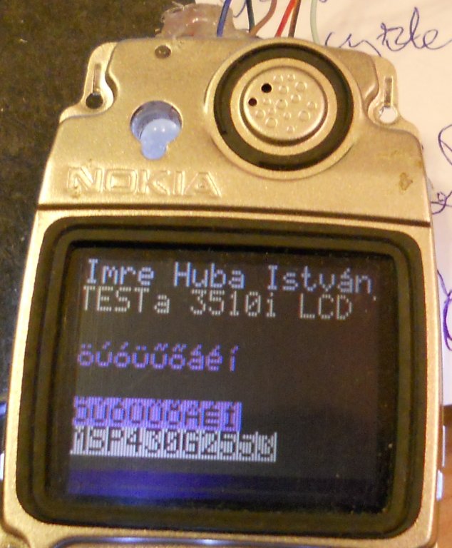

(#) DecebaL válasza t0bi hozzászólására (») Nov 8, 2011 /
Volt egy kis időm befejeztem a 3510i drivert, ilyen kijelzőm van itthon. Megpróbálok 256 színű képet megjeleníteni rajta.
Érdeklődnék, hogy milyen programmal alakítottad át képet hexa adattá. Esetleg az eljárás is amivel kirakod a kijelzőre is érdekelne feltéve ha publikus, mert akkor nem kinlódnék vele.
Azon gondolkodtam, hogy kirakom a képeket SD-re és onnan fogom beolvasni, csak ahhoz meg kéne írnom az SD kezelést.
(#) DecebaL hozzászólása Nov 8, 2011 /
Lemaradt a driver. Hátha másnak is van ilyen kijelzője.
n3510i.c
