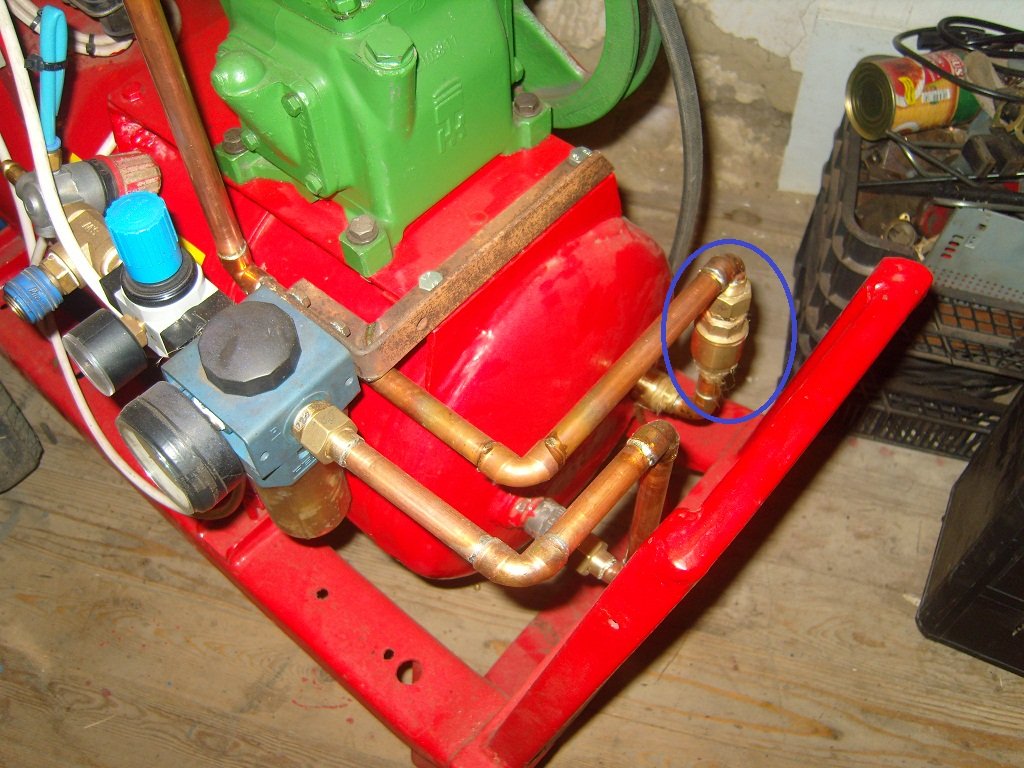

Üdv Köbzoli! Beszéltünk már róla kismilioszor tudom, lenne egy IMI 380V motor 1500W, kompresszorra akarom rakni 1hengeres IFA. Egyenlőre bekötve 220V ra aztán ha bekötik nálam a 3Fázist akkor vissza kötöm, szerintetek 220V mekkora lenne az inditó nyomatéka? elbirná inditani a kompresszort? ha csak üzemi kondenzátort tennék rá? Azért kellene csak üzemi mivel nyomáskapcsoló van rajta és ha eléri a nyomást lekapcsol, és ha csökken akkor vissza be! 1500W motor kb 1000W letud adni 220V olton elméletileg...
Ez az alkalmazott áttételtől függ. No meg attól milyen nyomáson akarod újra indítani. Bár ha olyan nyomáskapcsolót használsz ami tehermentesíti a kompresszort újraindulás előtt, akkor megfelelő áttétellel mennie kell.
Külön van a nyomás kapcsoló és a visszacsapó szelep, 4,5-5 Bar kell ujra indulni, úgy oldottam meg hogy minnél távolabb helyeztem el a visszacsapó szelepet hogy legyen ideje felpörögni csak elötte egy 750W motor IMI hajtotta hibátlanul, lecseréltem egy 1100W 220V motorra de vele kinlodok az (más dolog) kevés az inditó nyomatéka, irtam az imi villanymotor topickba. megnéznéd?
Nem csak visszacsapó szelep kell, hanem egy olyan is, ami kiengedi a kompresszor nyomóoldala és a visszacsapó szelep közötti csőből a nyomást az indulás idejére. Bővebben: Link
Van rajta 1 pici furat a könyökön, hogy ki engedje anyomást amikor megál és tehermentesitse a kompresszort, ez menet közben is nyomja alevegőt , de olyan pici afurat hogy elenyésző ami ki tudjönni a furaton, tudom gondolom miröl beszélsz, de dig egy 750W motor hajtotta gond nélkül,
akkor nehogy már egy 1100w ne tudja elinditani, az esetemben a motorral van a gond bekötés vagy valami, pedig frissem van tekercselve...
Nem akarlak elkeseríteni, de az nem fog menni. Az 1500W-ból 1 fázissal csak kb 5-600W lesz, az pedig nem fogja bírni. Nem tudom hány baron akarod használni. Minden esetre az automata ki-bekapcsolást el kell felejteni, én egy lefúvó szelepet szelepet tennék rá, ami be van állítva a max nyomásra. Házilag is könnyen elkészíthető, én is csináltam ilyet egy jó párat. A tehermentesítő az egy kicsit problémásabb és nem is olcsó.
Már annyit sz.pt@m ezzel
750W motor hajtotta 4Báron mikor bekapcsolt lasann pörgött fel de mégis birta, gondoltam rakok rá egy 1100W ost ugyan olyan nagy fordulatut az már tuti lesz, de de ez még üresensem birja felpörgetni a kompresszort, pedig megtekercseltettem, azért gondoltam hogy veszek 1500W és megkondizom mégiscsak olcsóbb mint egy 220V oltos, mert nemsokára lesz 380v bekötve addig elmegy vele utána meg átkötöm de mindegy nem érdekel mostmár , kimegyek azt össze rugdosom.....
Csináld meg billenősre, önfeszítősre a motort és lefúvó szeleppel. Indításnál egy kicsit felemeled a motort. Az 1 fázisról üzemeltetett motornak közel sincs olyan indító nyomatéka, mint a 3 fázisúnak.
Egyenlőre nincs jobb ötletem nekem sem, van egy MTZ lefuvószelep azt be iktatom.
