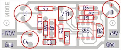

Ma csináltam egy nixie tápot.Bővebben: Link
Bc 547 és IRF740 Fet van benne.
Ki akartam próbálni 250V felé mentem vele a fet kifüstölt.
Kicseréltem ,levettem a feszt minimálisra de akkor is melegszik és eldurran.(Mármint az új)
Kontakt hiba sehol sincs sem összeégés.
Mitől csinál ilyet?Nagyon fontos lenne.
(#) vicsys válasza havranarpi hozzászólására (») Jún 29, 2012 /
Terhelés van a kimenetén? C1, C3 mekkora?
(#) Hp41C válasza havranarpi hozzászólására (») Jún 29, 2012 /
Milyen típusú a dióra?
(#) havranarpi válasza Hp41C hozzászólására (») Jún 29, 2012 /
C1 azaz a bemeneti szűrőkondi 25V 470 uF
C2 Kimeneti 350V 2.2 uF
A dióda BYV95C
Terhelés nincs rajta levettem róla mindent.
Amint bedugom melegszik is gyorsan.
Azért egy 12...20K 1W-os ellenállást tehetnél a kimenetre, terhelés gyanánt. Elkötés, zárlat nincs a panelon?
(#) havranarpi válasza vicsys hozzászólására (») Jún 29, 2012 /
nincs eddig használtam nixie -hez egyszer.
Most egy 250 V 5mA-es elektroncsőhöz használtam a fet eldurrant . kicseréltem ,de mostmár üresjárásban is elszáll azaz önmagát nyírja ki.
Vedd ki a fetet és nézz rá az 555-re, hogy megy-e? A visszacsatoló tranya még okés? Ha MPSA, akkor az könnyen tönkremegy. Főleg ha rövid lábbal forrasztod be és túlmelegíted.
BC547. OKés
Kicseréltem az IC-t ugyan az melegszik.
(#) patexati válasza havranarpi hozzászólására (») Jún 29, 2012 /
Ott kell lenni egy zárlatnak ha a fet melegszik! Kondi dióda biztos nem zárlatos? Nincs fordítva? 555 nélkül is melegszik?
(#) havranarpi válasza patexati hozzászólására (») Jún 29, 2012 /
Megavan a cinkos!
A 100 uH tekercs csak 370mA-es.
Látszik az oldalán ,hogy egy nagyon picit megfeketedett.
(#) havranarpi válasza Csupasz hozzászólására (») Jún 30, 2012 /
Kicseréltem mindent megjavult.
Köszönöm a segítséget.
