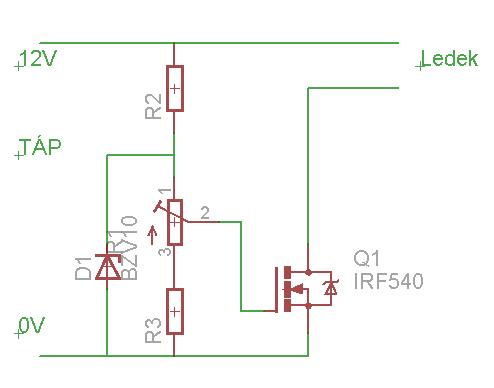

(#) oroszbence hozzászólása Ápr 24, 2012 /
Heló
Van 130 cm ledszalag ezt hogyan lehetne leszabályozni potméterrel ha :
0,52 ampert használ és 10,4 watott és 12 volton üzemel?
(#) proba válasza oroszbence hozzászólására (») Ápr 24, 2012 /
Szerintem Így talán lehet.
(#) oroszbence válasza proba hozzászólására (») Ápr 24, 2012 /
Egy kis magyarázatra szorulok
A fet ha a nyitó tartományába kerül,tulajdonképpen egy vezérelhető ellenállásként használható.Az alkatrészek értékeit nem igazán tudom.A zenert úgy válaszd meg hogy a max fényerő legyen éppen a ledeken (közel 0 a FET-en) az alsó ellenállással a min fényerőt tudod beállítani.
A rajzon mi micsoda ?
Ne haragudj nagyon amatőr vagyok

(#) proli007 válasza proba hozzászólására (») Ápr 25, 2012 /
Amit írsz, az csak hellyel-közzel igaz.
A Fet valóban vezérelhető ellenállás ként lehet felfogni, csak éppen nézd meg a nyitóirányú transzfer karakterisztikáját, az IRF540-nek. (A karakterisztikában a Gate feszültség / Drain áram összefüggése látható.)
A Gate küszöbfeszültsége alatt gyakorlatilag nem vezet. Vagy is 4V-nál fog kinyitni, de 4,5V Gate feszültség mellett már 7..8A Drain áram is folyhatna. Tehát Gate feszültségének változtatására nagyon kis tartományban meredeken nő az áram. Azaz inkább egy "kapcsolónak" fogható fel, mint vezérelhető ellenállásnak.
Megoldaná a gondot, ha a forrásban lenne ellenállás, mert akkor vezérelhető áramgenerátorrá alakulna a kapcsolás. De még ekkor is kis Drain ellenállásnál elég meredek lenne a szabályozás, nagy értékű Drain ellenállásnál jelentős veszteség is lenne, vagy is nem lehetne felszabályozni teljesen a fényerőt.
Másik gond, hogy azt a teljesítményt, amit nem emészt fel a Led a Fet-en alakulna hővé. Vagy is jelentősen melegedne a 10W-os Led-ekkel a Fet.
Így Bencének inkább azt ajánlanám, hogy az NE555-ös kapcsolások közötti PWM szabályzó kapcsolást készítse el. A Fet maradhat, és csak egy 555-el és néhány alkatrésszel más a kapcsolás. Ráadásul "fűteni" sem fog.. Bár ha Bencének gondot okoz, hogy ebben az egyszerű áramkörben ki kicsoda, akkor valami komplett nyáktervvel rendelkező PWM áramkört keressen az 555-ös kapcsolások topikjában.
üdv! proli007

(#) proba válasza proli007 hozzászólására (») Ápr 25, 2012 /
Valóban fűt ,de működik igaz 4.7V zenerrel (csak ilyen volt, 100K poti -kb negyed fordulat a hatásos- 120K alsó ellenállás ) ezért a poti fölé is kellene egy ellenállás. Az hogy mennyire stabil lehet már más kérdés lenne.
