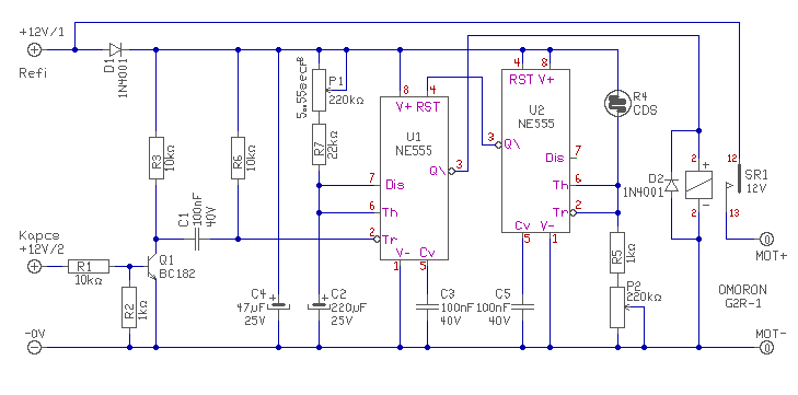

Az lenne a kérdésem, hogy az alábbi kapcsolást hogy lehetne úgy átalakítani, hogy csak sötétben működjön? Egy 230v-os lámpát szeretnék rákötni ami kb 30mp-ig kellene hogy világítson. Az indító jelet infra sorompó adná meg neki. Azt szeretném tudni, hogy a fotoellenállást hogy kössem be és melyik lábra úgy, hogy szabályozni lehessen a bekapcsolási intervallumot mint az alkony kapcsolóknál?
Az időzítő működése, a Reset bemenet alacsony szintre húzásával tiltható. Sajnos ez a bement nem túl korrekt megoldású, ezért a CDS és az időzítő közé, egy komparátor áramkört célszerű beépíteni, ami határozottan vált át. Ez lehet akár egy másik 555 is, mint a mellékelt példán. A potival, a CDS bekapcsolási pontját lehet csak állítani, mert az 555 TR és Th pontjai között a hiszterézis állandó. De ez nem oly nagy probléma, mert a CDS elég meredeken változik a fényre. üdv! proli007
Hálásan köszönöm a rajzot . Most neki állok nyákot tervezni és holnap össze is rakom. Ez az áramkör magába foglal mindent amire szükségem van. Még egyszer köszönöm.
Most rajzolás közben vettem észre, hogy az U2-es Ic-nél az 5-ös láb egyből a negatívra megy, az 1-es pedig 100nF-on keresztül, nem úgy mint az U1-nél.Ez így is van, vagy csak a számozás lett felcserélve? ( gondolom az utóbbi, de biztos ami biztos)
Bocs! Én rajzoltam el. (Megtükröztem az IC-t) De mindjárt korrigáljuk, a kedves Modikat meg megkérem cseréljék le. üdv! proli007 * A csere megtörtént .
Semmi gond, több fül többet lát . Még egyszer köszönöm.

Vége lett a nyaralásnak! A terhelő áram a használt gépek felvett teljesítményétől fog függeni! Tehát lehet-e olyan diódát kapni egyáltalán, ami egy 200W-tól 2000W-ig működik??
Lehet, most volt egy kis időm utána nézni! Bocs a sok kérdés miatt!
P1000 B 10A-es, de sima dióda kell, nem Schottky, mert annak nyitófeszültsége kevés lesz. üdv! proli007
A kapcsrajzon a T=1,1xC1xR2 képletnél elég csak az ellenállást csökkenteni, hogy kevesebb legyen a késleltetés, vagy a kondenzátor kapacitását is csökkentenem kell az ellenálláséval párhuzamosan?
A képletből látható, hogy bármelyiket megváltoztatod, az idő változik. Tehát lehet egyiket, másikat, vagy mindkettőt is. Ahogy célszerűbb. Természetesen mindegyik alkatrész, csak egy értelmezhető tartományban szabad megváltoztatni. Tehát ellenállás 10kohm alatt nem célszerű, és nem lehet az idő 1..2 percnél hosszabb.. üdv! proli007
Köszönöm a segítséget! Csak annyit változtattam, hogy az R2-es ellenállást 75k-ra cseréltem, így a késleltetés kb 12 sec lett! Amúgy az R3-R4 ellenállás jelölése miért különbözik a többitől? Valamint a D7-es dióda biztos elég lesz-e egyedül?
- A képlet nem biztos hogy megfelelő, próbáld ki előbb, mert az 1,1 konstanst befolyásolja a tápfeszültség nagysága, és a Fet DS küszöbfeszültség nagysága/aránxűya. De ez nem is egy precíziós késleltetés, ne feledd. - Azért különbözik a jelölése, mert oda 1..2W-os ellenállást érdemes tenni. A kondival párhuzamosan azért, mert "nagy feszültség" van rajta, így testesebb ellenállás kell, hogy a köszörülés mentén ne üssön át, a sorosnál pedig, mert hálózati tranziensek miatt azon jelentős áramok futhatnak ebben az időben. - A D7 azért elég egyedül, mert a három soros diódán akkora feszültségnek kell esni a motoráram hatására, ami az optót ki tudja nyitni. D7 meg azért kell, mert váltakozóáram negatív periódusát is át kell átvezetni, más feladata nincs. Diódák egyébként melegedni fognak. Lehet nagyáramú dióda/optó helyett egy áramváltó, vagy áramrelé ésszerűbb lenne, csak azt meg gyártani és kísérletezni kellene. üdv! proli007
