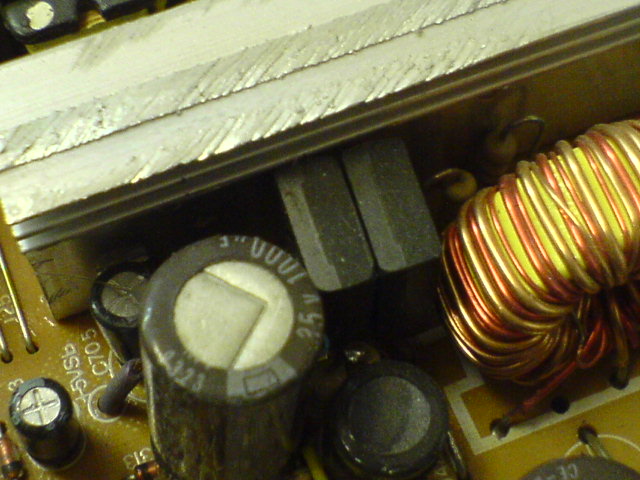

Láttam már sok helyen a fórumban, hogy elvileg PC kapcs tápot át lehet tekerni.
Az lenne a kérdésem, tehát ha mérek, kicsit számolgatok a táp trafóját csak simán átekerem a nekem megfelelő feszkóra pl: +-12V természetesen a megfelelő vastagságú huzallal, akkor kész, bírni fogja az Apert is? IC vagy hasonlót nem fogja kiütni? A másik kérdésem, ugye ez a táp 12V-ra van tervezve, namármost ha én csinálok belőle pl +-40V azt szerintem tutira nem fogja kibírni, de lehet hogy tévedek. Mit kellene nagyobra "építeni" benne, hogy bírja. (Ismétlem AT-táp, nem ATX mert az AT kb 250FT-ba kerül az ATX-meg 2500FT-ba ![]()
Az ampert nem hiszem hogy bírni fogja...mert akkor nagyobb vasmag is kéne...szal áttekerni át tudod, csak kevesebb áramot tud majd..
Ez így igaz, át lehet építeni. Sőt, hogy jobbat mindjak, 35V áttekerés nélkül is kihozható egy trafóból. Bírja az "apert" is, ettől nem kell félni. Az IC-t nem fogja kiütni. A követkető helyeken jelentkeznek majd a problémák: Először is a kimeneti puffereket nagyobbra kell cserélni. Kettősdiódából is csak a 12V-os lesz használható, az 5V-os nem bírja a nagyobb feszt, hiába bírna több áramerősséget, ez saját tapasztalat. 20V-ig el lehet menni ezek után csak a visszacsatoló ellenállás értékének változtatásával, amit át kell helyezni a 12V részre (kimenet - TL494 egyel kába közt). Ja, el is felejtettem, hogy a komparátort (LM339 általában) ki kell berhelni az összes hozzá tartozó alkatrészével együtt, különben le fog tiltani a táp. Még úgy lehet növelni a kimenő feszt, hogy a TL494 oszcillátorában duplájára emeled a frekit, a trafón meg megkeresed a primer tekercs középkivezetését (ki van vezetve de a láb le szokott vágva lenni), és azt kötöd be az egyik oldalsó kivehetés helyett. Ezek után viszont felmerül a kérdés, hogy a táp indulásához szükséges önrezgő rész berezeg-e a megváltozott induktivitás miatt. Ha nem, külső segédtápra kell kötni a meghajtó IC-t. És itt jön szóba még a tápokban típusonként változó módon realizált áramkorlát, ami elképzelhető hogy letilt, ilyenkor ki kell berhelni azt is.

Nincs szükség, csak ilyen volt kéznél, szabdalni meg nem akartam. Azért vannak külön bordán, hogy ne kelljen csillámot használni alájuk. Ez még csak a prototípus volt, próbálgatás közben meg nem árt az óvatosság. De azért a véglegesbe is szeretnék lehetőleg nagyobbat mint PC tápokban szokás, 300W kimenő teljesítménynél már melegszenek kicsit a fetek..

Nem értem viszont, hogy melyik "vékony huzal"-ra gondolsz, a +12V egy jól terhelhető ága a PC tápnak. Ezt egy középleágazásos tekercsen egy kétutas egyenirányítással valósítja meg a PC táp. Én erre a tekercsre tettem még két ugyanolyan (darabonként 3A-es ultrafast) diódát, de ellentétes polaritással, mint amik a +12V felé voltak eredetileg. Egyedül a terheléssel szemben mutatott feszültségstabilitásával van egy kis gond, mert a táp a pozitív ágakon lévő feszültségeket veszi figyelembe a szabályozásnál, így terhelés hatására a -12V kicsit leesik. Ez viszont a pákafűtésnél nekem nem okoz gondot.
Igaza van szilvának, a plusz és mínusz 12V ugyanarról a tekercsről jön a trafóból, csak ellentétes polarirású diódákkal van egyenirányítva. Tehát nagyobb terhelhetőségű diódára cserélve az eredetieket, lehet abból is nagyobb áramerősséget kihozni.

Én is hozzászólok már egy kicsit ehez a jó kis témához.. Én két darab 350w-os ATX-es tápot alakítottam át szimmetrikusra( 2x25v-os/4A-es) lett. Ugyanis ha a visszaszabályzást megváltoztatjuk/TL 494, 1-es lába és a test közötti ellenállás, ami egy a kimenetről/12v/ jövő feszosztó alsó tagja/, akkor a teljes kimeneti fesz maximum közel 30v, de itt már akkor nincs szabályzási tartalék, ezért vettem visszább 25 voltra, hogyha esne a kimeneti fesz, akkor a FEEDBACK után tudja tekerni a primer odalt, és több energiát pumpál be a trafóba, persze a határai között. Így a 2x 25 v-ból a mínuszhoz aszthiszem BYX 71-es Shottky 7A-es diódákat használtam, amik persze nem is melegedtek 4A-nél, a szekunder kondikat MINIMUM!!! 25v-osra kell cserélni, mert bár megjelenhetnek rajta nagyobb feszültségcsúcsok is, de ha a szép gyűrűmagra tekert szűrőtag jól szűr, akkor bírja! A minusz ág figyelése pedig elengedhetetlen, mert a táp készenlétben csak feltölti a kondikat, utána csak vegetál, és ha ilyen állapotában csak a minusz ágat terheljük, akkor /mivel a FEEDBACK-feszültségutánhúzó áramkör/csak a pozitív ágat figyeli, és annak esése pillanatában kompenzál, ezért csak mínusz ág terhelés esetén, nem szimmetrikus terhelés esetén a táp leáll! Erre megoldás: 1 db NPN tranyó p.l.BC182, 2 db ellenállás és egy potméter. /majd lerajzolom/ A tranyót rátesszük az 1-es láb ellenállására párhuzamosan EC-ral. A leendő +- 25v-ról hozunk egy egy ellenálláson (pl 10kohm) keresztül egy-egy szálat, ez rámehet egy 47k-s trimmerpoti két végére, a csuszka meg rá a tranyó bázisára. A potival terheletlenül beállítjuk a megfelelő kimenőfeszt, Ha a minusz ágat terheljük, a bázisfesz felfelé megy, tehát a tranyó nyit, azaz a 494 utánhúz.. Ha a pozitív ágat terheljük, akkor pedig az 1-es láb feszültsége is eleve csökken, mert a plusz 12-ről, ami már +25 kapta-kapja a delejt... Így meg van oldva a plusz és minusz ág FEEDBACK-je. /saját szabadalom!/ De nektek adom! Majd lefényképezem a tápokat és felteszem! Egyébként a két tápot egy-egy 200w-os Kapcsolóüzemű/digitális/ végfokhoz fogom felhasználni, így akár egy rossz DVD dobozába 2x 200w is belefér, lesz vagy 3 kilógramm, és egy izmosabb ventillátor elég lesz a hűtéshez!!

Tényleg leáll a táp, ha a mínuszt terhelem csak!, de csak a gyári tuningolatlan!itt van néhány kép, meg a furmány paintban rajzolva. Én a potit ki is hagytam, mert nekem maxigázra be van állítva, és így nem kell tekergetni!
