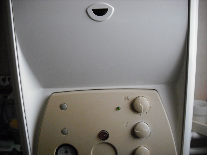

Van egy öreg cirkónk amihez évente egyszer szerelőt kell hívni. Most újabb probléma merült fel, de mielőtt szakembert hívnánk szeretném megkérdezni a véleményeteket. A cirkó kombi tehát fűtésre és melegvíz-ellátásra használjuk, típusát nem tudom megmondani. Egy számláló van rajta, 3 mutatóval. Az alsó piros mindig ugyanott áll – az fix –, a felső fekete az a hőfok, az alsó fekete amit a képen a piros pont eltakar az pedig a nyomás – javítsatok ki ha tévedek. Ha fűtünk, akkor a nyomás felfelé megy. Ha eléri a 2,5 értéket, akkor egy csőből csöpögni kezd a víz – a képen bejelölve, hogy hol, melyik csőből. Ha a fűtést leállítjuk a központi szabályzóval, akkor ez az érték lemegy 0,5-re és ott megáll. Ha nem fűtünk, de vizet melegítünk – fürdés, mosogatás –, akkor az érték 0,5-ről lemegy 0-ra és hangosan zakatol a szerkezet. Mi lehet a probléma? Mennyire súlyos a helyzet? Mennyire megbízható ez a cirkó? Hallottam már olyat, hogy valahol a cirkó ugyanígy mint nálunk a fürdőszobában volt és egy lány halálát okozta fürdés közben. Egy ismerősöm ajánlotta ezt a fórumot. Remélem jó helyre írtam. A képek minőségéért elnézéseteket kérem. Előre is köszönöm a hozzászólásokat!
(#) sosdaniel hozzászólása Okt 25, 2012 /
Ha az alsó fekete a 0-ra ér, akkor a kék szabályzóval tudok bele vizet engedni. Ez még lemaradt.
(#) kadarist válasza sosdaniel hozzászólására (») Okt 25, 2012 /
Használjatok kiegyenlítőtartályt és akkor nem fog csöpögni a víz fűtésnél. De jobban teszed, ha hívsz egy fűtésszerelőt.
A hozzászólás módosítva: Okt 25, 2012
(#) szamóca válasza sosdaniel hozzászólására (») Okt 25, 2012 /
A piros mutatód, a max nyomás kézi beállítására szolgál, egy csavarhúzóval állítható, jelző szerepe van mindössze. A túlnyomás szeleped 2,5bar nyomású, ezért ha ezt a nyomást eléri a rendszer, akkor csepeg. A gázkombi cirkok tartalmaznak egy nyomáskiegyenlítő tágulási tartályt, ami esetedben elengedte a levegőt. Tehát, hacsak nem hibásodott meg a membránja, ezt kell levegővel feltölteni adott 1-1,5bar nyomásra, a rajta lévő szelepen keresztül.
Mivel régi típus, lehet nem kapsz hozzá alkatrészt, ekkor amit a kolléga ajánlott külső tágulási tartály beszerelése a megoldás.

(#) briki válasza sosdaniel hozzászólására (») Okt 25, 2012 /
Szamóca hozzászólását kiegészítve, a nyomást a tágulási tartályban úgy kell mérni, hogy a víz oldalán ( fűtési oldal ) leengeded a nyomást. Így kell bele pumpálni levegőt 0.8-1 bar-ig. ha a levegő szelepen víz jön, lyukas a membrán, cserélni kell. felpumpálás után ellenőrizd a szelepet, nem enged-e ( ez egy sima autószelep ).

(#) alek válasza sosdaniel hozzászólására (») Okt 26, 2012 /
A kazánod BIASI és olasz. A tágulási tartályban kevés a levegőnyomás, amit visszaolvasva fórumban, magad s meg tudsz oldani. Ha már a fürdőszobába került, bíztosits állandó szellőzést a saját biztonságod érdekébe.
