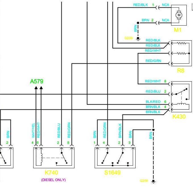

Teljesen igazad van! Tehát forgat az indító, feléled a műszerfal, kijelzők elalszanak. Helyesen fogalmazva.: Nem gyújt a motor. Ma éppen a párom vitte el a fiúnkat az orvoshoz, csak éppen haza nem tudtak jönni. Még annyit hogy időjáráshoz vagy hőmérséklethez sem kötném a hibát, mert hidegen és melegen is produkálta. Ilyenkor az eljárás a sokszoros riasztó be-ki immobiliser kapcsolgatás és ha kedve van be indul... Sajnos nem tudom milyen típus van benne, de a riasztó és a külső indításgátló is egy gombnyomásos vezérlőről megy. Remélem így teljes a kép. Mellékeltem egy fotót az immobiliseről.

Szia! Akkor volna egy kisegítő rajz ha érdekel, az üzemanyag szivattyú reléjéről. Ha minden igaz akkor "167" felirat van rajta az "F28" biztosítékról megy és a 30/87 pontjain zárja a szivattyú áramkörét. A relé esetleg szét is szedhető vizsgálódás miatt, hogy az érintkezői rendben vannak-e vagy a relé a táblán megfelelő kontaktussal van-e jelen.
