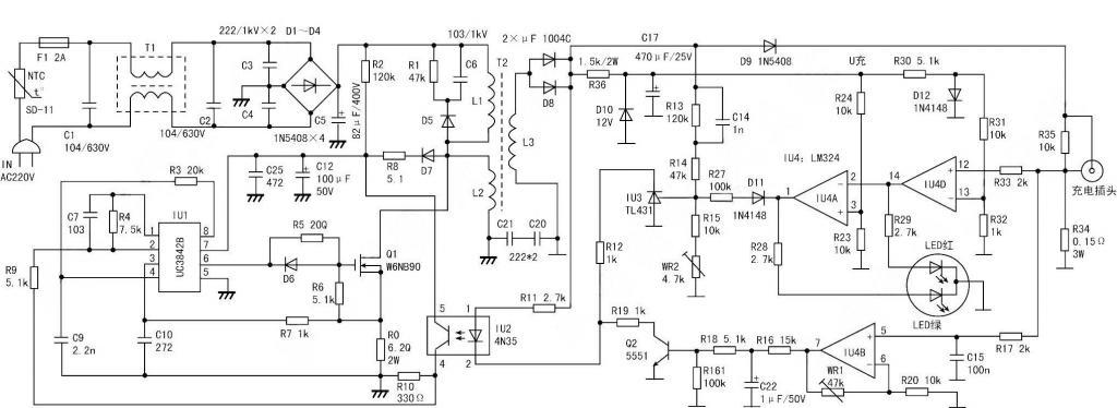

(#) etm válasza negyes44 hozzászólására (») Ápr 7, 2014 /
Ez egy 36 Voltos töltő rajza. Kb.a primer oldal hasonló lehet a tieddel. Itt az R2-es ellenállás az amiről beszélek. (120 kohm) . A greetz után van.A tieden ezt kellene megkeresned.

Nos tehát, ez az ellenállás (3W os) A greatz pozitív lábától megy a FET egyik lábához ha a fet velem szemben van akkor a jobb lábához. Ő az R1 es ellenállsom. Mellette a kék az R2 es. A fet mérései: Első hely a negatív szára a mérőnek.
1-3: 739
1-2: szakadás
2-3: 540
3-1: 1947
2-1 szakadás,
Az IC 7. lábához három alkatrész van forrasztva. Egy kondi +, egy 58 ohm os ellenállás, és egy 15 ohm os ellenálás. A 15 ohm oshoz jön az HER107-es dióda, és ez megy a tekercsbe.

Hello Feri! Ha kicsit feljebb szétnézel,akkor ott le van fotózva a másik fele is. Szerintem ezt nem ártana megpróbálni lerajzolni legalább .Ha úgy van ahogy negyes44 írta,hogy a gretz + lábához megy a FET 3.lába(sorse) akkor oda nem N csatornás FET kellene.Ez pedig N csatornás.Nem akarok okoskodni,de szerintem azon az ellenálláson keresztül kapcsolja a FET a trafónak a - tápot.Itt valami nem stimmel.Üdv!
