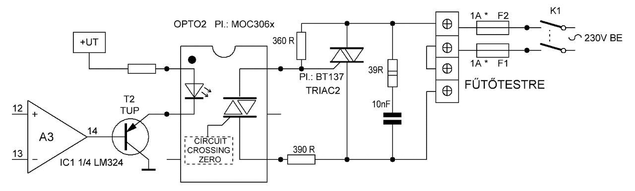

Én az AC125 tranyó helyett 10komos NTC-t alkalmaztam. A feszültségosztó felső két tagjánál, az R1 220kohm helyett nálam 5k6-ra módosult. A P1 56kohm helyett pedig 1 kohmos potit használok. Így nagyjából 35,5 és 39 C között tudom állítani a hőfokot. Az alkatrészek szórása miatt lehet némi eltérés, de az R1 értelemszerű módosításával kikompenzálhatod az esetleges eltérést.
A kimenetre is tehetsz nullátmenetes optót, ezzel is egyszerűsödik a kapcsolás.
A fűtést sem cifrázom, soros-párhuzamos kapcsolásban 2x8 db. 100Ohm 10W ellenállásokkal fűtök 150-160 literes teret.
A gyakori kapcsolás miatt a klasszikus relé felejtős!
(#) gyulank válasza IQNUKU hozzászólására (») Máj 13, 2014 /
Köszönöm! Ezt a nullátmenetes optotriakos egyszerűsítést nem tudom, hogy kell, pedig gondolom, a másik vezérlést is azzal célszerűbb. Mivel, ha közvetlenül az infrafilmen lenne az érzékelő, sosem melegedhetne túl, így kevesebbet befolyásolna, hogy ablak komparátoros, vagy P-típusú. Egyébként tud valaki információt arról, hogy hány lm kell egy barna tojás átvilágításához?
Vagyis az optocsatoló 1-2-es lábától a kimenetig elég berakni egy ilyet Figure 8.-ban? Vagy közvetlenül is mehet a kimenetre?

(#) IQNUKU válasza gyulank hozzászólására (») Máj 13, 2014 /
A kimenetet én a melléklet szerint alakítottam át. Bocsi a móricka rajzért!
Köszönöm! Nincs a rajzzal semmi baj, de miért jobb így, mint az adatlapján? Ez akkor lehet simán relé helyén is ezen a rajzon ugye? Dehogynem fontos, pont ezért fontos.

(#) IQNUKU válasza gyulank hozzászólására (») Máj 14, 2014 /
"...miért jobb így, mint az adatlapján?"
Így az optocsatoló és a vele párhuzamosan köthető kontroll LED (nincs a rajzon) nem közvetlenül a kimenetet terheli. A régebbi optók és ledek nagyobb áramot vettek fel.
Kapcsolhatná közvetlenül is a kimenet ezeket, de egy tranzisztoron már ne múljon!
Az optó-triak kapcsolás egy "lecsupaszított" szilárdtest relének felel meg. Nincs áramgenerátor a bemeneten és nincs rövidzárvédelem. Ennek a figyelembevétele mellett felhasználhatod a klasszikus relé kiváltására is.

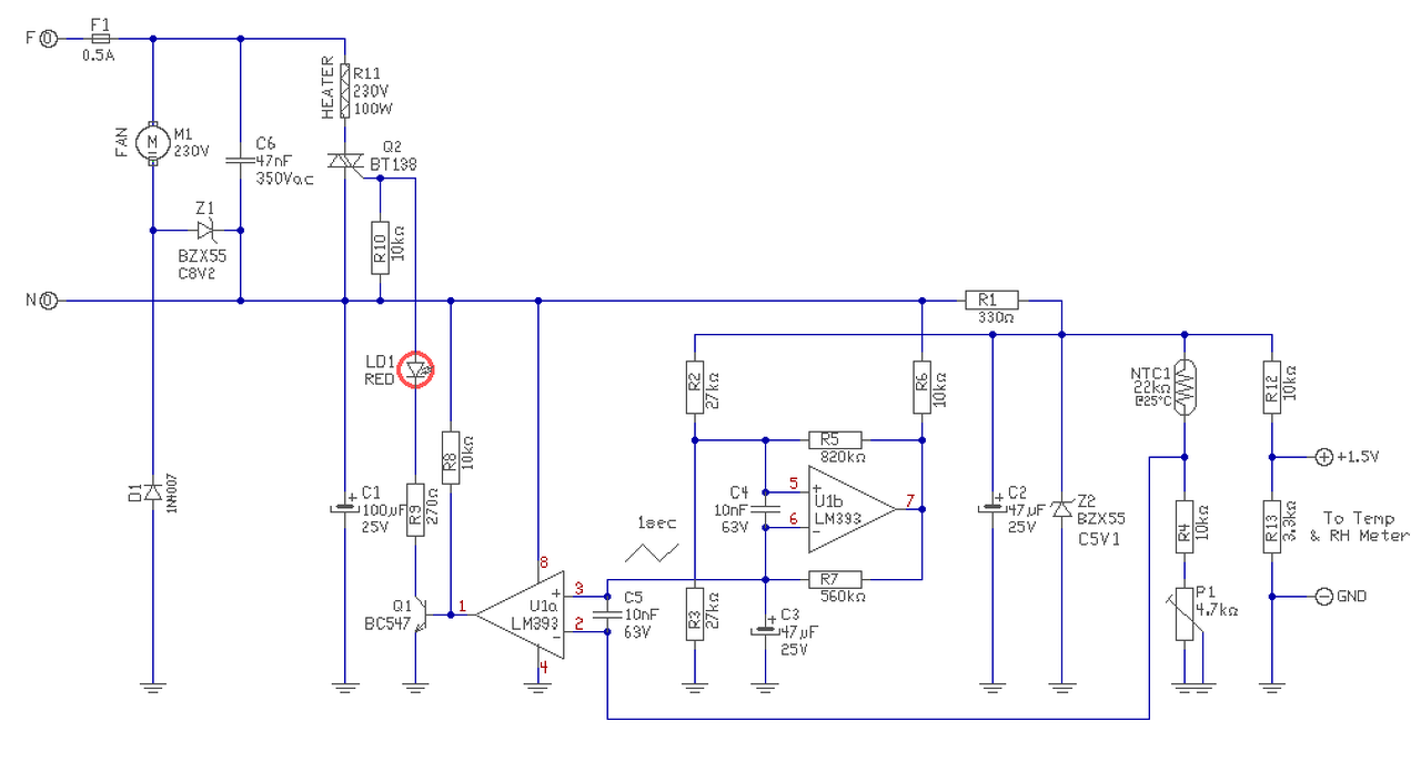

(#) gyulank válasza IQNUKU hozzászólására (») Máj 14, 2014 /
Ha esetleg igy mindenestül tudnál felrakni egy rajzot az bizonyára mindenkinek örömére lenne, hisz elvileg az a legjobb nem mikrovezérlős vezérlők közt. Az R4-es dolgot én is rtam, értem, hogy ha nő, akkor a hiszterézis is nő. Azt nem értem, hogy mi a hiszterézis... Ablak-komparátornál értem mi a hiszterézis (bekapcsol-kikapcsol), de ennél nem. Visszatérve, miért ne fűtsük közvetlenül a tojást, mint a tyúk? A tyúk rosszul csinálja? Többszintesnél valósznűleg mindenképp nagyobb hely kell, és abban az esetben valósznűleg olcsóbb a levegőt melegteni, és legyezni, mint mindenhova infrafóliát tenni külön vezérléssel. De nekem nem kell több szint.
(#) IQNUKU válasza gyulank hozzászólására (») Máj 15, 2014 /
Fussuk át nagy vonalakban a szabályzó működését.
Ahogy én értelmezem:
Az A1 erősítő invertáló bemenetére referenciaként az R2,R3 osztó révén a féltápfeszültség kerül. A nem invertáló bemeneten az R1, P1, T1 ,( vagy a T1-et Th1 termisztorral helyettesítve) osztó révén előálló feszültség és a féltápfeszültség különbsége képezi a hibajelet. Ez a hibajel jelenik meg felerősítve az A1 kimenetén. Az erősítés mértékét az R4 határozza meg. A túl kicsi és túl nagy erősítés is hátrányos lehet. Erre később visszatérek.
Az A2 tulajdonképpen egy komparátorból képzett jelgenerátor. A referencia szint itt is az R6, R7 által leosztott féltápfeszültség. Az R8, R9, C3 hatásaként a C3 kondenzátoron egy fűrészfoghoz hasonlító jelet kapunk.
Ezt a fűrészjelet és a felerősített hibajelet vezetjük a komparátorként működő A3 két bemenetére. Itt nincs konkrét, fix referencia feszültség. A kimeneten megjelenő jel, a két bemenőjel egymáshoz képest viszonyított pillanatnyi állapotától függ. Mondhatjuk, a hibajellel "moduláljuk" a fűrészjelet. Jól beállított R4 esetén, a kimenetén előálló jel arányos lesz a hibajellel. Ezzel a jellel vezéreljük a kimeneten lévő "kvázi" szilárdtestrelén át a fűtőteljesítményt.
Belátható, ha a hibajelnek a fűrészjelhez képesti viszonya aránytalanul kicsi, a kimenetre gyakorolt hatása is túl kicsi lesz.
A túlzottan felerősített hibajel viszont teljesen "lefedi, elnyomja" a fűrészjelet.
Ezért fontos az A1 erősítésének a helyes beállítása.
Hogy ezt szerencsés dolog-e hiszterézisnek nevezni, az már egy másik vita tárgya lehetne.
Megígérem, teszek fel rajzot, de egy kicsit később.

(#) IQNUKU válasza IQNUKU hozzászólására (») Máj 15, 2014 /
Próbáltam szerkeszteni a hozzászólásomon, de már nem sikerült.
Kifelejtettem a mondandómból egy lényeges dolgot.
A hőmérséklet emelkedésével az A1 bemenetén is, és a kimenetén is arányosan csökken a hibajel feszültségszintje. Az A1 kimenete egyúttal az A3 egyik bemenete. Az A3 a bemenetére jutó csökkenő feszültség hatására egyre nagyobb szeletet metsz ki a másik bemenetére vezetett fűrészjelből. Ennek eredményeként egyre rövidebb ideig lesz bekapcsolva a fűtőtest.
Az R4 helyesen beállított értékénél, egy bizonyos időpontban bekövetkezik egy olyan egyensúlyi állapot, amikor a fűtés mértéke csak a rendszer hőveszteségét pótolja.
Ez a "kapcsolási trükk" tulajdonképpen a szabályzó működésének az alapja.

Hello! A napokban javítottam barátom keltetőit és volt köztük egy vélhetően kínai gyári is. A hőmérsékletet és páratartalmat kis különálló kütyü mérte. A hőfokszabályozás különálló panel volt, mely a méréshez mindössze csak a tápot szolgáltatta.
Kirajzoltam, mert véleményem szerint elég egyszerű, szellemes és arányos szabályozással rendelkezik, "relémentes". Érdekessége, hogy az áramkör tápfeszültségének előállításához "soros ellenállásként" a 23W-os ventilátor motor áramát használja fel. (A panelen ugyan ott voltak a kondi helye de az hiányzott.)
