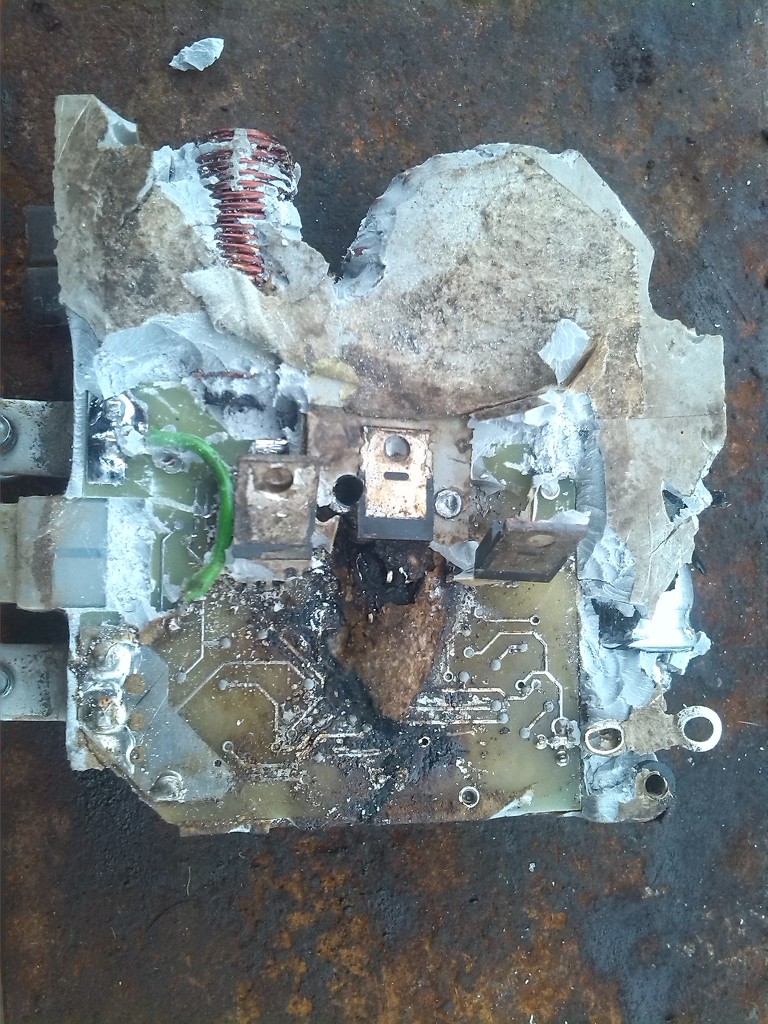

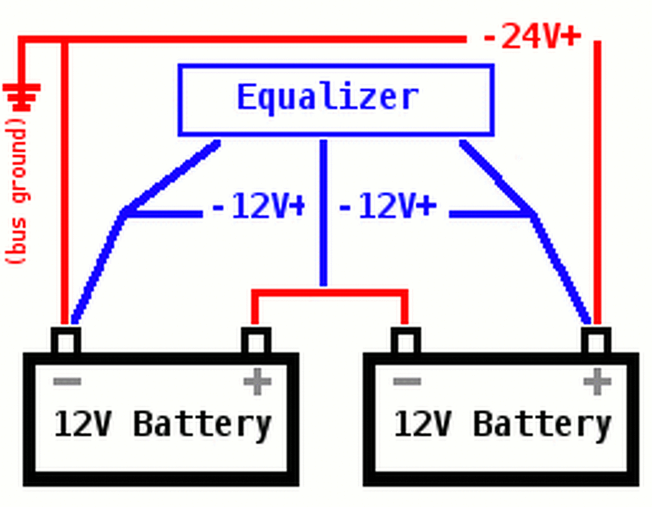

Lehet, hogy ezért kapok egy fenékbe billentést, de nemigazán találtam hasonló dologgal foglalkozó témát ahová meg írtam ott közölték hogy ez a téma nem oda való. Adott egy traktor amibe van 2db 12V 100Ahs Akku sorba kötve. Az egyik akkut tölti a generátor és arról működnek a fogyasztók is. A másik akkunak csak az indításnál van szerepe, de azt is töltené a kérdéses áramkör, ami szerintem egy DC-DC konverter de nem biztos. Ezt az elektronikát szeretném után építeni, vagy kiváltani valamivel. Csatolok 2 képet egyik a gyári "töltésvezérlő" a másik egy általam rajzolt bekötési séma. Minden segítséget köszönök.
Erre találták ki a párhuzamkapcsolót ! Az ifák mind így csinálták , volt 2db 150Ah-s akksi ami alapon párhuzamosan indításkor sorban dolgoztak , és a töltés 12v on történt...
Igen, de nem akarom módosítani a gyári koncepciót, ha nem muszáj.
Akkor tipus szám alapján keress rá az ebay-en és építsd be az eredeti alkatrészt.
Az a probléma vele, hogy évente, félévente kimered. Valamiféle kapcsolás is jó lenne hozzá, mert az eredetit valami atombiztos anyaggal öntötték be, hogy véletlenül se lehessen megbontani / javítani. Vagy valami kiváltó megoldás is érdekel amit ennek a helyére a kábelezés módosítása nélkül be tudok tenni.
Soros párhuzamos kapcsoló nem egy bonyolult dolog. Szerintem hamar meglenne a kábelezése.

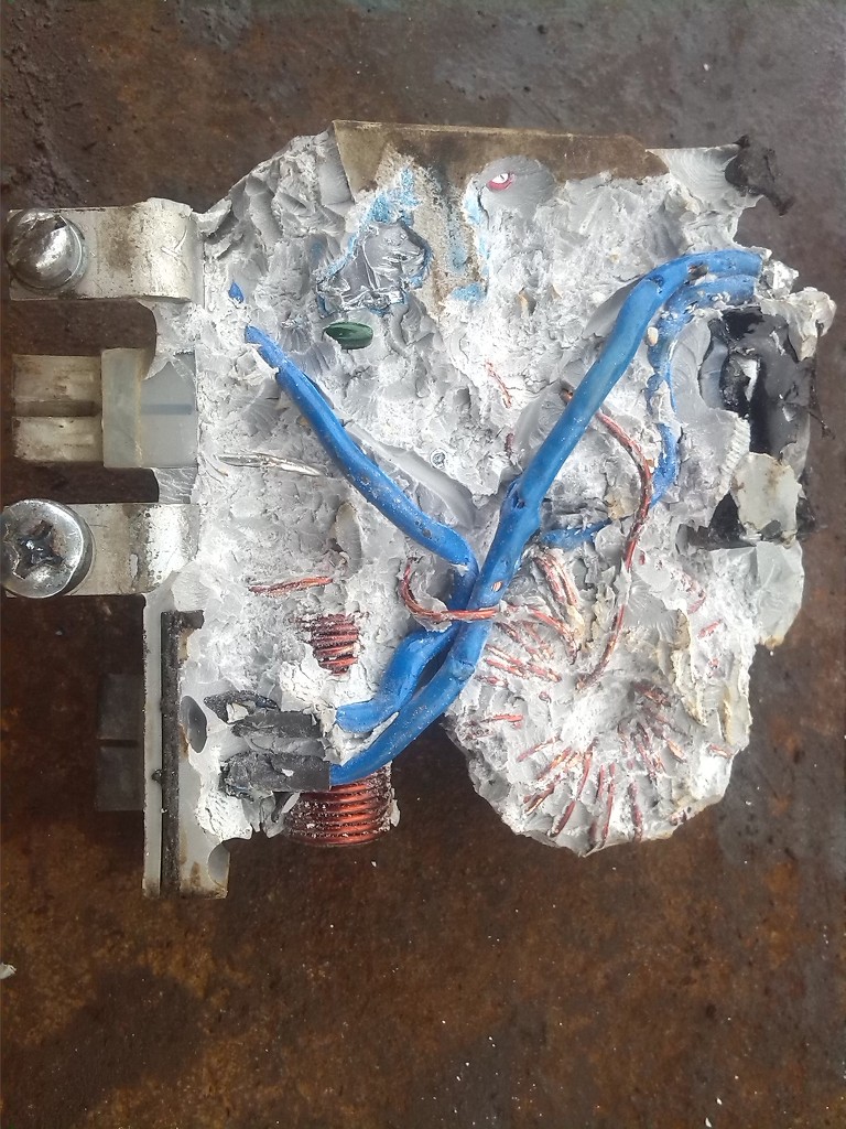

Akkor fel teszek egy másik kérdést... Mi lehet abba a fekete dobozba, hogyan működhet? Egy biztos, hogy addíg amíg nem jár a motor (nem fejleszt a generátor) ez az elektronika se csinál semmit.
Ennyire sikerült lepucolni.
Egyszerű "boost konverter", "step-up konverter", magyarul feszültségnövelő kapcsolás. Van mellé egy feszültség érzékelő, ami csupán bizonyos szint (töltött akkumulátor) mellett engedélyezi az inverter működését. Itt tucatszám szaladgálnak olyan szakemberek, akiknek kisujjában van az ilyen inverterek tervezése, építése. Ha ők azt állítják, hogy a párhuzamkapcsoló a nyerő, ... ?
Amit még kifelejtettem.: A párhuzamkapcsolónak nincsen (értékelhető) vesztesége. ![]() A hozzászólás módosítva: Jan 21, 2014

Egyenlőre még nem adtam fel a dolgot. viszont az már biztos, hogy az egyik 12v-os akkuból tölti a másikat Mégpedig úgy, hogy galvanikusan le vannak választva egymástól az akkuk. Olyan mintha egy 12v/12v-os trafó lenne benne.
Lehet olyat is csinálni, pl. autóstápból (494+2db FET). De az akku töltésére elég egy ilyen boost konverter is, legfeljebb izmosabbat kell venni belőle. Vagy építeni egy 555-el meg egy fettel.
