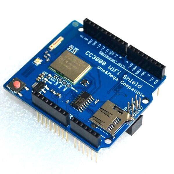

(#) fkx hozzászólása Jún 15, 2015 /
CC3000-es wifi modult használt már valaki arduino-val? Nekem csak az Adafruit-tól letöltött könyvtárral, ill. az abban levő pédaprogramokkal ment. A "gyári" (fejlesztőrendszerebe beépített alap) függvényekkel nem ment. Azokkal miért nem használható? Vagy használható, csak van valami trükkje a dolognak? Az Adafruit féle könyvtárhoz van valami függvénylista ill. jól használható help, avagy a példaprogramokból kell összeszedni amire szükség van?
(#) kisedison válasza fkx hozzászólására (») Jún 15, 2015 /
Én konkrét bekötést keresnék ilyenhez, mert van CC3000 modulom natúrba, és addig nem akarok nyákot csinálni neki, míg nem tudom hogy az arduino-n mi hova megy .
(#) andykaaa válasza kisedison hozzászólására (») Jún 16, 2015 / 1
