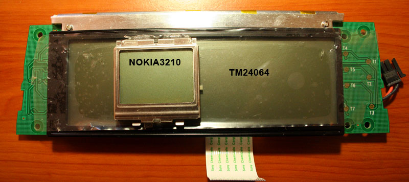

No, szóval akkor a következő lehetőségeim vannak, ahogy körülnéztem:
- van otthon egy 3210, ami még működőképes, de elég ramaty állapotban van, bontható (akár fűrészelhető is a panelje a kijelzőhöz csatlakozás végett); - tudok venni 2 és 3e között a következő típusokhoz kijelzőt: N3310, N6510, N6210, N5510 (ahogy néztem, a N5510-es is érintkezősoros kivitel). Ezekből kellene megcélozni valamit, amiből tudnék csinálni egy olyan kijelzőt, amihez viszonylag normálisan tudok majd csatlakozni akármilyen vezérlőáramkörből. Pl. egy NYÁK-lapra felszerelni, és a NYÁK szélén egy tizedinches hüvelysorra kivezetni a lábakat, a készülő áramkörbe meg majd a megfelelő helyen beépítek egy tüskesort. A fentiek közül Te melyiket javasolnád, melyik nem jár túl sok szívással, esetleg van a felszereléséhez NYÁK-rajz? Nem ártana, ha a nagyobb felbontásúak közül kerülne ki a "nyertes", mert ahogy néztem, vannak 96x60-as és 84x48-as kijelzők is ezek között. Ja és még egy kérdés: lehet-e tudni a fizikai méretét a telefonokban használt kijelzőknek, vagy pl. a 84x48-asok mind ugyanakkorák mm-ben is? Ha fizikailag is a lehető legnagyobb kijelző érdekelne (FF), akkor mit kellene felhajtanom?

Nos a N3210 és N3310 ugyan az a kijelző más köntösben.
A 3310-est könnyebb kezelni, van rajta 3 csavarhely (könnyebb panelhez nyomni) és a hangszoró is használható marad... én rajtahagytam. A 3210-es tele van lemezekkel és gumiérintkezős.. szerintem macerás. A 5510 / 6510 nagyobb kijelző, de semmi komoly eltérés. Én a helyedben a 3210-essel szórakoznék és a kész cuccot 6510-esből raknám össze. Nyák szempontjából szinte mindegy melyiket választod, csak maradjon rajta ![]() Ha fizikailag nagy FF akarsz, akkor ne telóból bontsd ki... van akkora LCD amit alig bírsz hazavinni ![]() Én pont ezért nem hoztam el... 360x240-es FF érintőképernyős 30x20 cm a mérete... De rengeteg grafikus FF van a piacon ocsó. Csatolom a Nokia FF-hez a nyomtatható panelrajzot... PicKit2 Próbapanelbe megy, a N3310 csatlakozó és pozicionálonak van furat, és a a hangszóró is bekötve. A rajz direkt van tükrözve! A SPEAKER csatlakozónál szakítsd meg mint a többit és tegyél oda egy kicsi kondit.

![]() Bár a HP LCD-vel nem nagyon tudok mit kezdeni, nehezebb adatot szerezni hozzá és persze utánpótlást is nehéz szerezni belőle. De az ajánlatod korrekt ![]() Elcserélhetjük... van egy szabad 3210 (más a tokja) ami tesztpanelen jól szerepelt (képcsatolva). Ugyan az csak nincs rajta annyi kacat keret, azaz van egy fém keret, de most a képen leszedtem. Ugyan azon a próbapanelen fut. Küldenél előlap/hátlap képet a HPról? ![]() Ampervadasz, régen (10éve ![]() ![]() Nincs belső osszcillátora, nincs analóg bemenete, és egy halom dolog ami a mai procikban van... szerintem már nem is kapni... ![]() A 16F-es sorozatot nem is javaslom, pl egy 18F2550-es az már barátságos proci. Nem drága, tud USB-t gyors és van elég portja. A memória és egyép portparaméterek is kedvezőek. Programozása ugyan az mint F84-nek, csak nem kell lapozgatni és van memó bőven... sztm... Én hosszú szünet után 16F690-el restartoltam, ehhez volt ócsó demópanel. Mert úgy is saját demót kell építeni, a gyáriak korlátoltak. Barátságos, de vannak korlátai. Ha már kitapasztaltad a 2550-et, akkor jöhet nagyobb tesó 4550 és persze a 16 és 32 bites verzió... nekem még nem hiányzik ![]()
