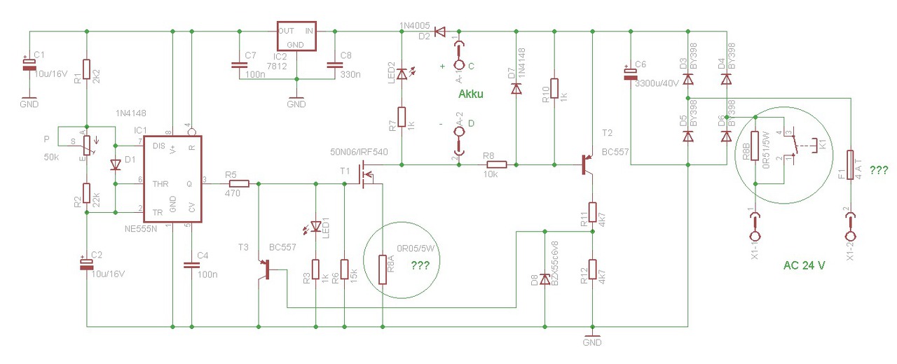

(#) proli007 válasza amurcsuka hozzászólására (») Jan 3, 2016 /
Hello! A rajzon van egy "ajánlott opció" biztosító..

(#) vision61 válasza proli007 hozzászólására (») Jan 5, 2016 /
Az általad javasoltakkal módosítottam a rajzot.
A szekunder oldalon 4 A lomha biztosíték, illetve oda kerülne az R8B 0R51 ellenállás is, kapcsolóval áthidalhatóan nagyobb kapacitású akkukhoz.
Szükséges az R8A?

(#) proli007 válasza vision61 hozzászólására (») Jan 5, 2016 /
Hello! Ezt kérlek ne tőlem kérdezd meg, hanem attól, aki megépítette. Az "én feladatom", mindössze a fordított tápfesz védelem kialakítása volt. Én nem lépném túl a hatáskörömet..

(#) küzmös Gergely hozzászólása Jan 23, 2016 /
Megépítettem a masinát. Zúg egy picit a trafó, épp úgy mint egy akkutöltőnél szokott. Üresen néztem. A led szépen pislákol a másodpercenkénti kettőtől egészen a nagyon sűrű szinte folyamatos világításnak tűnőig. Fordítva kötöttem a potit de mindegy. Üresen megmértem a csatlakozókon lévő feszültséget és egyen 0-5,8V közt változatos értékeket felvéve ugrál a digitális multiméter. Ez jó?
A hozzászólás módosítva: Jan 23, 2016

(#) siletto hozzászólása Jan 23, 2016 /
Üdvözletem!
Megépítettem a töltőt, felélesztettem az útmutató szerint, de valami hibába ütköztem.
A leírás szerint beállítottam mindent, de a működése nem okés.
Az első hiba az, hogy a 7812-es stabi pár perc működés után már kézzel tapintva forró, szerintem ennek nem így kéne lennie.
Egyébként a töltés megy, hallkan kattog picit, de sajnos néha a sárga led is fel-felvillan a zölddel egy ütemben.
Van, hogy minden zöld villanáskor van egy sárga, van, hogy lemegy 3-4 zöld egy sárga nélkül is.
Mi okozhatja ezt?
Ha trafó nélkül csak ráteszem az akksit, akkor is ugyanúgy "működik", vagyis lehet kezelni, és villog a zöld led, ilyenkor a sárga nem villog. Nem tudom mennyire kéne mennie, mikor elvileg a vezérlás a tápot a trafóról kapja, nem az akksiról, vagy nemtudom.
Ha van tippetek szívesen venném, mert korrekt kis ketyerének tűnik és biztosan én rontottam el valamit, hiába építkeztem új alkatrészekből
Köszi előre is
(#) siletto válasza siletto hozzászólására (») Jan 23, 2016 /
Nem engedte szerkeszteni:
A leállítás gomb se működik, vagy csak nagyon nagyon ritkán, de a hőmérséklet különbség figyelésre leáll. Ha fordítva teszem rá az akkut, akkor a sárga világítás is működik.
Nagyon furcsa a probléma
(#) siletto válasza (Felhasználó 13571) hozzászólására (») Jan 24, 2016 /
Értem, köszönöm a segítséget
Tegnap ment pár órát, és érdekes módon néha volt sárga jelzés, van amikor meg sok időre eltűnt. Megnéztem szkóppal, és azi impulzusok hullámzó jellegűek, vagyis a rásütési idő is hullámzik a feszültség fel-le kicsit, gondolom ez okozhatja a felvillanó sárgát is. Nálam 6800µF-dal működik.
Nem tudom mennyire hatásos ez a regenerálás, de az ötlet jónak tűnik, szuper kapcsolás
