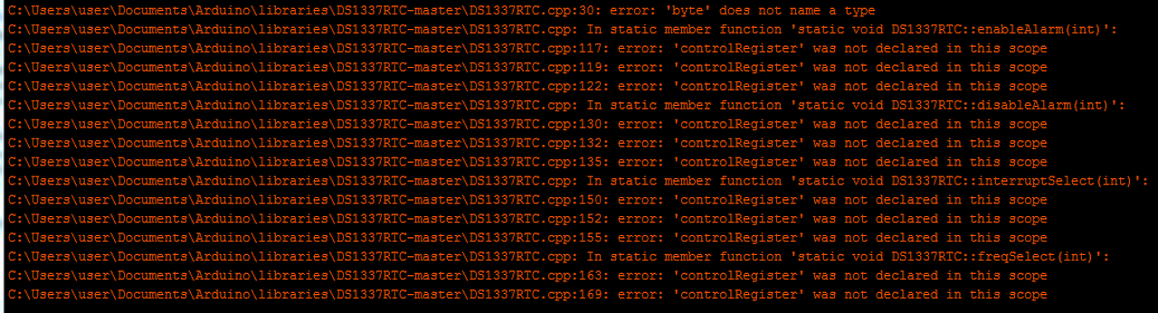

(#) mechanika hozzászólása Márc 25, 2016 /
DS1337-hez (rtc) kerestem alarm példát, de nem fordul le.
Csatolom a képét.
Valaki tudna segíteni, hogy mi lehet a hiba?!
(#) Kera_Will válasza mechanika hozzászólására (») Márc 25, 2016 / 1
Nem találja a hozzá tartozó #include <valami.h> sorban lévő függvényt/változót/hivatkozást a példaprogram forrássánál nézzél szét hátha emlegetnek valami *.h vagy hasonló fájlokat. Azokat is le kell tölteni és az arduino IDE által importálni mint library-kat (könyvtárakat).
A hozzászólás módosítva: Márc 25, 2016

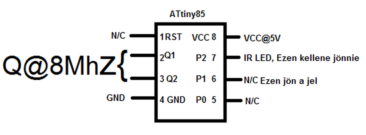

Építettem ATTiny85-el egy TV ki/be kapcsolot. (Az Arduinoval tudom programozni.)
Az interneten találtam egy forráskódot a NEC IR protokolhoz.
Minden müködik,de a program a PB1-es lábon küldi a jelet, és nekem a PB2-esen kellene küldje.
A hárdver része kész van pontosabban össze is van ragasztva.
Csatoltam az eredeti, PB1-es lábon küldő forráskódot: A valóságban nincsen benne ennyi üres sor, de csak igy sikerült feltölteni az forumra.

  33.   }
  34.   void one()
  35.   {
  36.     blink(562);
  37.     delayMicroseconds(1686);
  38.   }
  39.   void zero()
  40.   {
  41.     blink(562);
  42.     delayMicroseconds(562);
  43.   }
  44.   void send(Codes::Code code, unsigned int times = 2)
  45.   {
  46.     for (unsigned int i = 0; i < times; ++i)
  47.     {
  48.       actuallySend(code);
  49.       delayMicroseconds(2250);
  50.     }
  51.   }
  52.   void actuallySend(Codes::Code code)
  53.   {
  54.     header();
  55.     for (unsigned int i = 0; i < 32; ++i, code <<= 1)
  56.     {
  57.       if (code & 0x80000000)
  58.       {
  59.         one();
  60.       }
  61.       else
  62.       {
  63.         zero();
  64.       }
  65.     }
  66.     blink(562);
  67.   }
  68. };
  69. }
  70. IR::Sender sender(2);
  71. void setup()
  72. {
  73.   PORTB = 0;
  74.   DDRB |= 2;
  75. }
  76.
  77. void loop()
  78. {
  79.  sender.send(Codes::Power::Toggle);
  80. }
Szerintetek mit kellene változtatni a forráskódban, hogy a PB2-es lábon küldje?
Aki tud segíteni a modosításban, annak a segítségét előre is köszönöm!
(#) Balázs válasza david10 hozzászólására (») Márc 26, 2016 /
A 70. és a 74. sorban lévő 2-eseket cseréld ki 4-esekre.
(#) david10 válasza Balázs hozzászólására (») Márc 26, 2016 /
Köszönöm a válaszod! Most a PB2-es lábon küldi és a TV-t ki és be kapcsolja.
Hogyha valaki megszeretné építeni, akkor írjon privátban és segítek neki
