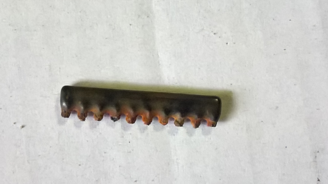

(#) pikta hozzászólása Okt 3, 2016 /
A képen látható alkatrészről szeretnék infót kapni. Sajnos semmi írás nem látszik rajta mivel az évek elég sok vizet kapott. Ez egy ledes pótféklámpából származik melyben 9x5db led volt melyek szintén az idő és a víz áldozatául estek.
Köszönöm a segítséget.

(#) vargaf válasza pikta hozzászólására (») Okt 3, 2016 /
Ez egy 9 ellenállásból álló áramkör, valami hasonló:
Ellenállás háló
A LED-ek előtét ellenállása lehetett.
A hozzászólás módosítva: Okt 3, 2016
(#) rascal válasza pikta hozzászólására (») Okt 3, 2016 /
Létraellenállás lehet, több ellenállás egy tokban. Ha megreszeled a kivezetéseinél, akkor szerintem ki tudod mérni a pontos értékét. Lehet, hogy van egy közös pontja és ahhoz képest mind ugyan akkora, de lehet, hogy az ellenállások sorba vannak kötve. Végig kell mérni, az összes variációt, vagy amíg egyértelmű nem lesz.
(#) pikta válasza vargaf hozzászólására (») Okt 3, 2016 /
Köszönöm. Az lehetséges hogy a kimeneti lábak össze voltak kötve? Mivel a panelon a 5ös csoportok egymással párhuzamosan voltak kötve.
Küldj a panelről egy jó felbontású képet, ne nekünk kelljen találgatni mid van!
Igen a kimeneti oldalak össze vannak kötve.
A bal oldalon volt egy dióda a középső sorban voltak a ledek, a jobb oldalon pedig az ellenállás.

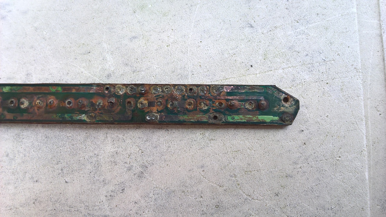

A "jó felbontású kép" nem ilyen. Ebből semmi sem látszik. Eredetileg abból indultunk ki, hogy
„ledes pótféklámpából származik melyben 9x5db led volt”
, vagy most nem erről beszélünk? Ezen a panelen hol fér el a 45 darab LED? Ha lehet fogalmazz pontosan!
Ide volt beültetve az ellenálás (a panelon a felső sorban)

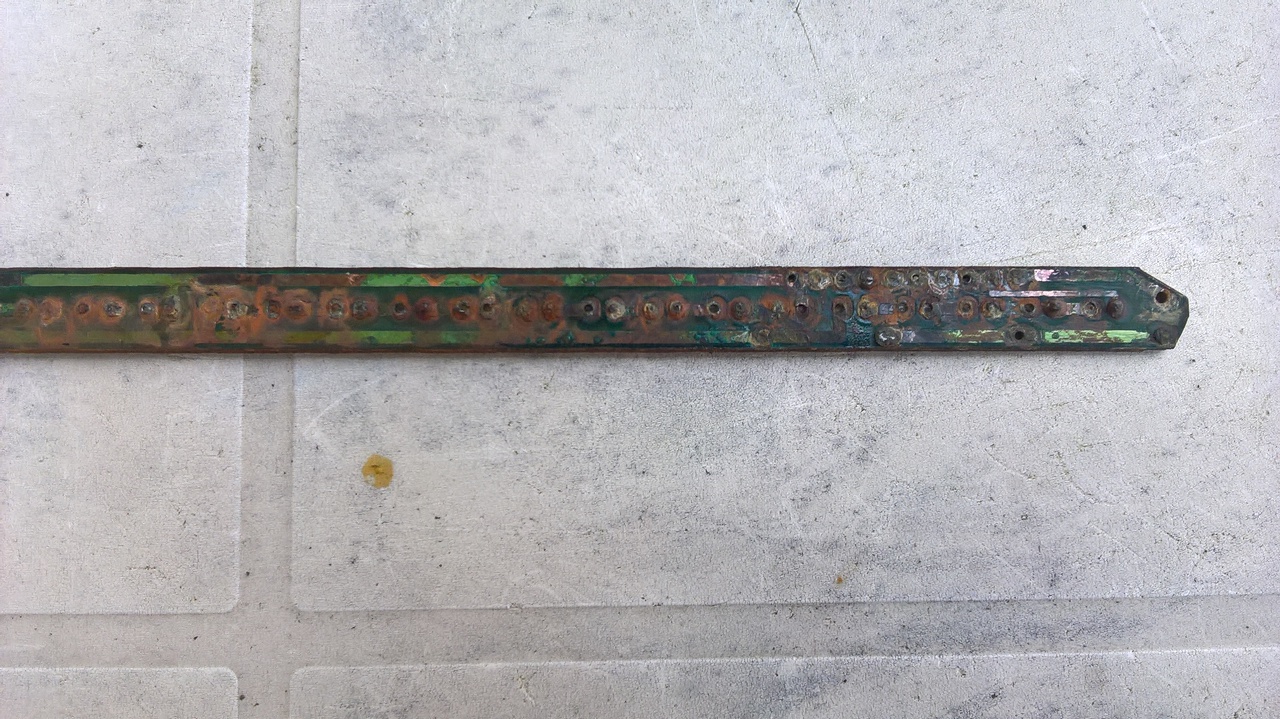

Ez az egész panel
Kb 300x9mm
Ez volt az alkatrész oldal
Egy finom csiszolóvászonnal óvatosan átdörzsölhetnéd, hogy a rozsda eltűnjön, de a vezetősávok amennyire lehet megmaradjanak. Az ellenállást már megpróbáltad kimérni?
Mi a célod? Megjavítani, újraépíteni, vagy csak az alkatrészre voltál kíváncsi?
(#) pikta válasza rascal hozzászólására (») Okt 3, 2016 /
Igen kimértem, az egyik szélső lábhoz képest a többin 100 Ohm ellenállás van/volt.
Nem tudom melyik lenne jobb. újjáépíteni vagy legyártani újra a panelt vagy hasonlót csak smd ledekkel, (esetleg led szalaggal)
Akkor az idetartozó kérdésre már tudod is a választ. A többi az itt már off, de amit javasoltam, azt tartom, hogy pucold meg teljesen a rozsdától, hogy lásd mennyire menthető. A sérült vezetősávok vezetékkel is áthidalhatók.

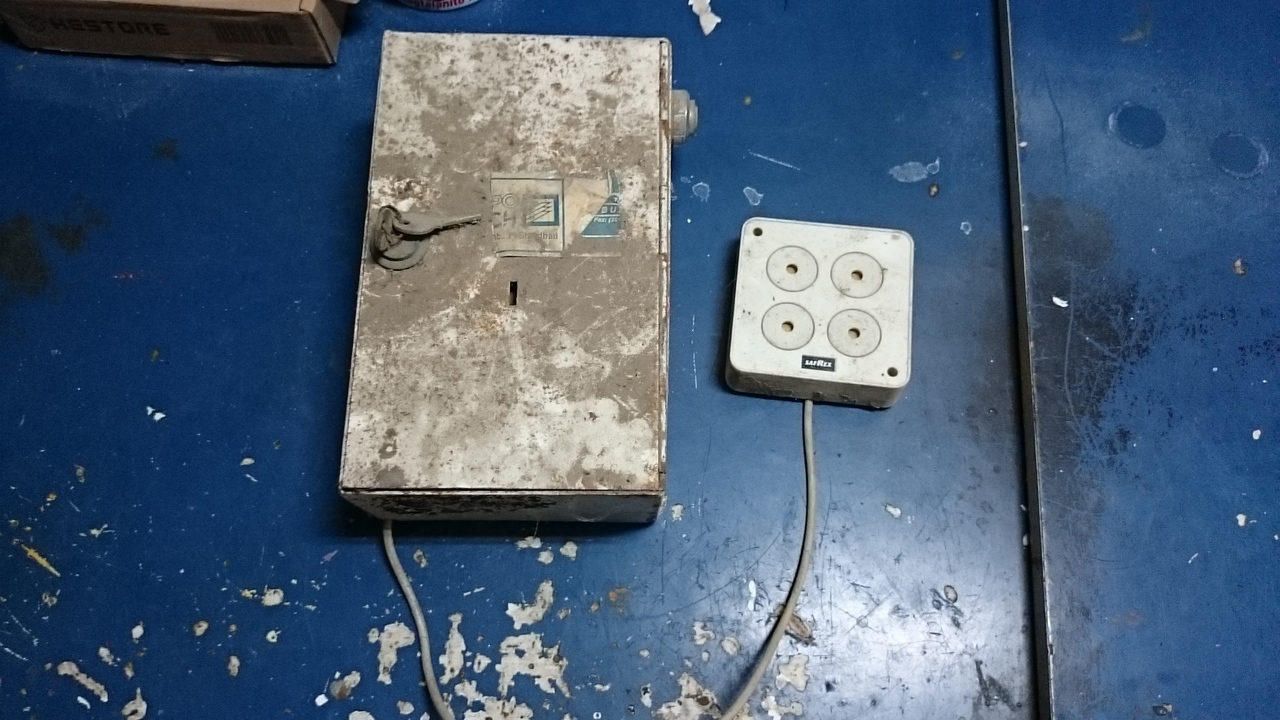

(#) AMD hozzászólása Okt 3, 2016 /
A képen látható riasztónak kinéző tárgy mi lehet? Csupán egy három eres vezeték lóg ki belőle.
(#) Sebi válasza AMD hozzászólására (») Okt 3, 2016 /
Olyan, mint a lépcsőházi időzítő, de az GL típusjelű volt. Ez is hasonló: 3db időzítő, táp, hangjelző. Akár riasztó is lehet: egy a kilépési élesedés, egy a belépéskor ad egy időt, ami alatt - mondjuk rejtett kapcsolóval - kikapcsolod. A harmadik - talán - hogy ne vísítson a végtelenségig...
(#) AMD válasza Sebi hozzászólására (») Okt 3, 2016 /
A kisebb dobozban piezo lapok vannak. Abból gondolom, hogy riasztó lenne.
Az oldalán van egy kulcsos kapcsoló.
(#) vision61 válasza AMD hozzászólására (») Okt 3, 2016 /
A jó öreg Ganz GI időrelé család elengedéskésleltetésű 60 másodperces darabjai.
Így összeépítve akár riasztó is lehetett.
Az egyik végén megtalálod az adattáblát, abból láthatod a tápfeszültséget (24 vagy 220 V), illetve az indító bemenetet.
