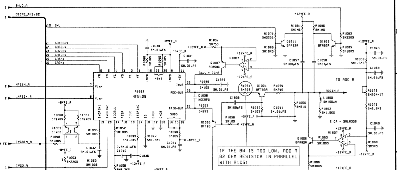

(#) killbill válasza Massawa hozzászólására (») Aug 14, 2014 /
Te modntad az elobb, hogy a HW-t mindig maximumon jaratjak. Most meg pont az ellenkezojet allitod. Akkor most hogy is van?
A kapcsolhato savszuro pedig a csatolt kepen lathato. Ket limiter is van benne, egy kozponti, ami minden csatornara ki-/bekapcsolhato es egy csatornankenti is. A rajz jobb felso sarkaban talalhato a 27pF kondenzator es egy tranzisztor. Ez a limiter. A masik meg a 180pF es a tranzisztor. Ha ez nem gyoz meg, akkor tenyleg felesleges ezzel tovabb offolni a topikot. De talan masok latni fogjak, hogy hogyan van a dolog megoldva. Reszemrol befejeztem a vitat.
(#) Massawa válasza killbill hozzászólására (») Aug 14, 2014 /
A baj hogy a te müszered meg a mai valoság között már vagy 16 év telt el. Ilyet ma már senki sem épit az elmondottak miatt. Mit keres egy müszer bemenetén egy limiter. Legfeljebb arra lenne jo, hogy kiirja , hogy overload vagy valami hasonlo, de a mért jelbe nem szabad beavatkozni.
Amugy nem tudom hol irtam, hogy nem a maximumra járatják a HW-t , de ha ezt olvastad ki az irásombol akkor elnézést.
