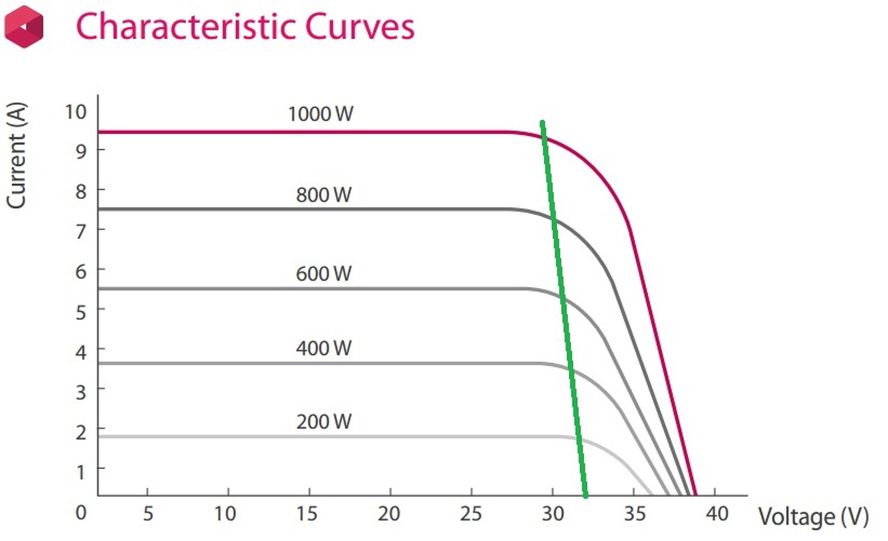

„Általában az egyenlítő mentén, déli 12 órakor megadott fényt veszik alapul”
Napelem adatlap
Itt egy napelem panel adatlapja. A második lapon a grafikonok között a bevizsgálás módja. "Characteristic curves". Az egyenlítő mentén nehéz lenne ilyen pontos méréseket végezni, mint ahogy a hőfokfüggési tényező is mutatja. "Temperature Coefficients.
(#) nedudgi válasza erbe hozzászólására (») Feb 8, 2017 /
Érdekes lenne megnézni a kerti lámpákban található napelem adatlapját is. Olyasmit is tudsz mutatni?
(#) erbe válasza nedudgi hozzászólására (») Feb 8, 2017 /
Miért kellene? Megvan a feszültsége, árama. Ez 1000W/m2 besugárzáson érvényes. A hőfokfüggése pedig minden napelemnek majdnem pontosan egyforma. A szilícium dióda átmenet hőfokfüggése. A terhelési karakterisztikája is mindnek majdnem egyforma. Az eltérések a gyakorlatban elhanyagolhatóak.
Nézz meg ~1000 napelemadatlapot és kiálts, ha jelentős eltérést találsz!

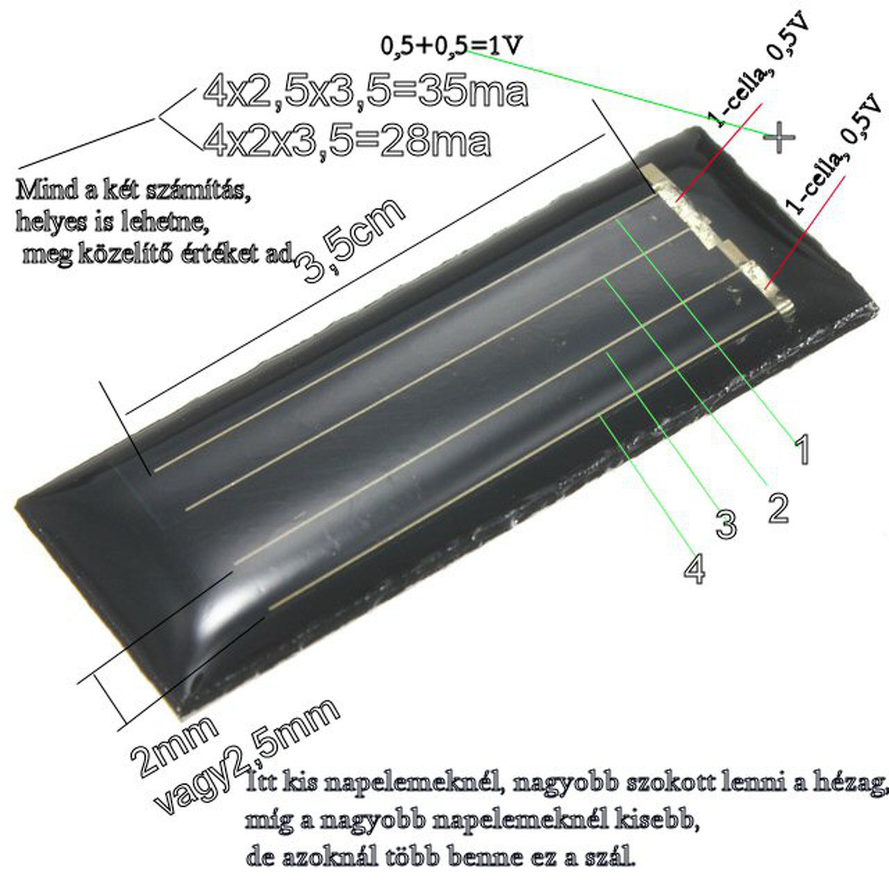

(#) monica66 válasza nedudgi hozzászólására (») Feb 9, 2017 /
Én csak barkácsoló vagyok, több-kevesebb sikerrel, ami tőlem telt, női ésszel így tudtom, ki következtetni a milliampert, konkrétumot senki nem mond.
Fogom az ez esetben, 4 félvezetőt megszorzom a kettő közti távolsággal, és a félvezető hosszúságával, így kapom meg a milliamper. Mert valahogy úgy van, hogy a félvezető közt beeső fény határozza meg a milliampert. Minden cella 0,5 vagy 0,6-voltos, ennél a képnél kettő cella van sorba kötve, így tud 1-voltos lenni 35ma-al.
Ha valaki tud jobbat, szóljon.

(#) erbe válasza monica66 hozzászólására (») Feb 9, 2017 /
A korábban idézett napelem adatlapról leolvasható, hogy adott napelem mekkora besugárzásnál mekkora teljesítményt ad le. A napelem feszültsége közel állandó, az optimális terheléshez tartozó feszültség a teljes tartományban minimális mértékben változik.
Erre a napelemre tehát egy számítás nagyjából így néz ki. Kimenő feszültség 1 V (bár erről nem tudjuk, hogy üresjárati vagy optimumra terhelt, valószínűleg utóbbi).
Kimenő áramok különböző besugárzási szintnél.:
1000 W/m2 > 35 mA
800 W/m2 > 28 mA
600 W/m2 > 21 mA
400 W/m2 > 14 mA
200 W/m2 > 7 mA
A méreteket ebbe nem nagyon érdemes belekeverni, ha tudjuk a cella áramát. Annak a hatásfok számításánál van jelentősége.

(#) pucuka válasza erbe hozzászólására (») Feb 10, 2017 /
„A napelem feszültsége közel állandó”
Biztos jól nézted?
Ahogy én látom az idézett görbét, ott az áram tűnik állandónak (Characteristic curve) nagyjából 30 V -ig, utána esik a kivehető áram. De lehet rosszul értelmezem, bár én is így tudtam eddig.
(#) erbe válasza pucuka hozzászólására (») Feb 10, 2017 /
Ha bármelyik besugárzási szinten megkeresed az optimumot, ott a feszültség közel állandó. Amelyik irányból te nézted, az csupán az áramgenerátoros jelleggörbét mutatja be. Annak sok értelme nincsen, hiszen ha már termel a napelem, nem rövidzárban akarok 8-9 A-t levenni, hanem teljesítményt is szeretnék látni. Az a grafikon másik végén van. Minden besugárzási teljesítményszintnél az üresjárati feszültségről terhelve ahol eléri a legnagyobb U*I pontot, ott a feszültség mindegyik vonalnál közel azonos. Nem biztos, hogy tökéletesen húztam be a vonalat, de szemléltetésnek jó.

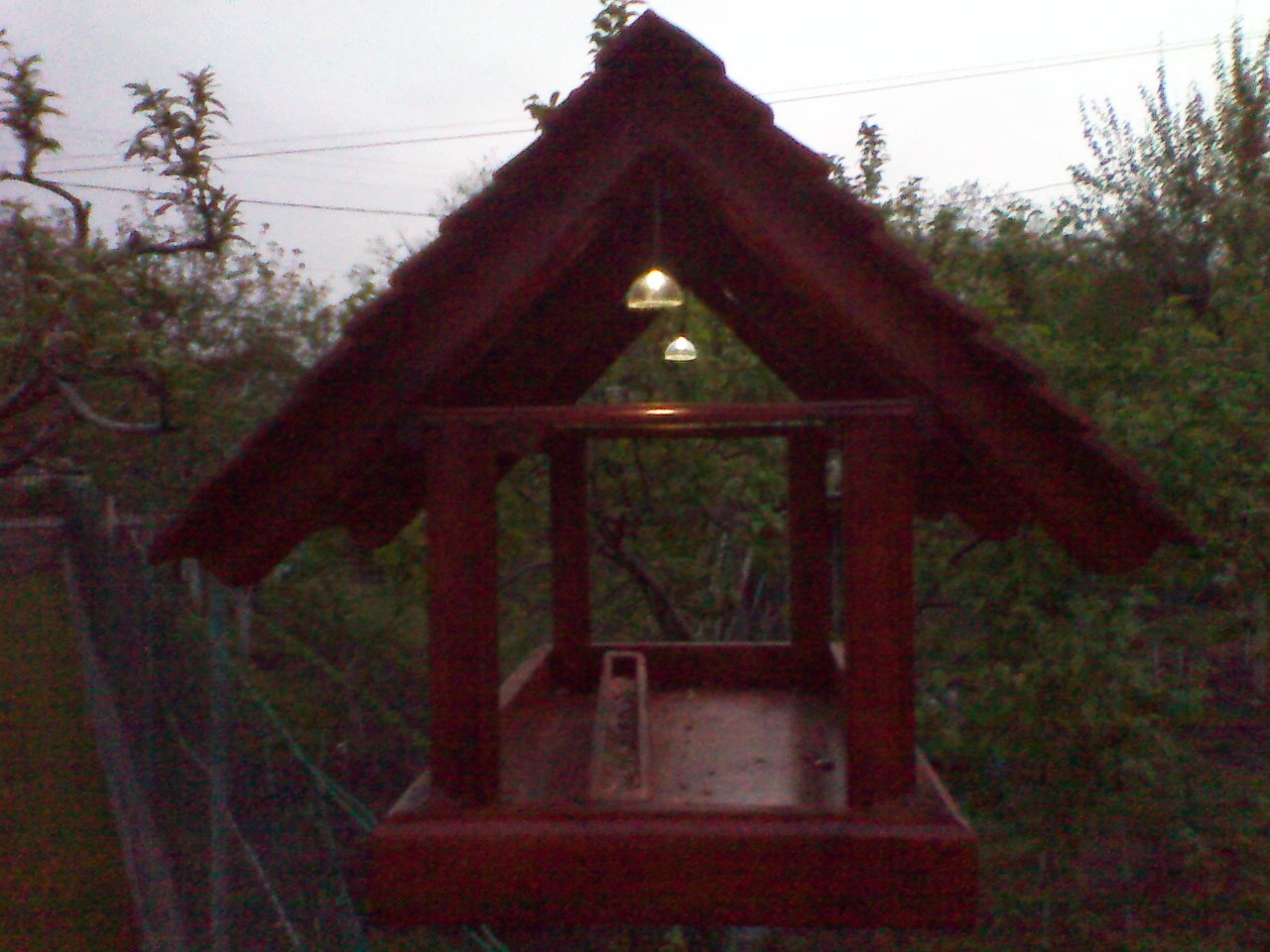

(#) monica66 válasza nedudgi hozzászólására (») Feb 10, 2017 / 1
Eben bizonyára igazad lehet,hogy a NiCd- jobban bírja, de a NiMh- se rossz ám, ved úgy hogy én már leteszteltem. Van egy napelemes madáretetőm 2012- ben készítettem, és1,2V 600ma NiCd elemet, tetem bele. Teljesen jól bírja, nyáron, hosszú nappalon jól, feltöltötte még hajnalban is világított, Ez kb, 8-9-óra, igen de télen csak max 3 órát világit, minden nap.
A lényeg hogy, 2015 eleje óta, kicseréltem 1,2V 350ma NiMh- ra, ezzel se látom, hogy rosszabb volna így 2éves távaltban.
