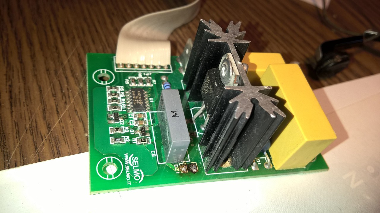

Valaki ismeri ezt a Delonghi 1300E vizes porszívót?
A panelján elszállt a DZ1 jelű alkatrész, valószínűleg zénerdióda. 100 ohm, 0,1 mikro a dióda van sorba kötve a motor nullája és az egyenirányítás előtti pont között. A motor direktre kötve megy, a PIC-ket megtáplálom egy külső tápról próbára, egyáltalán él-e?
