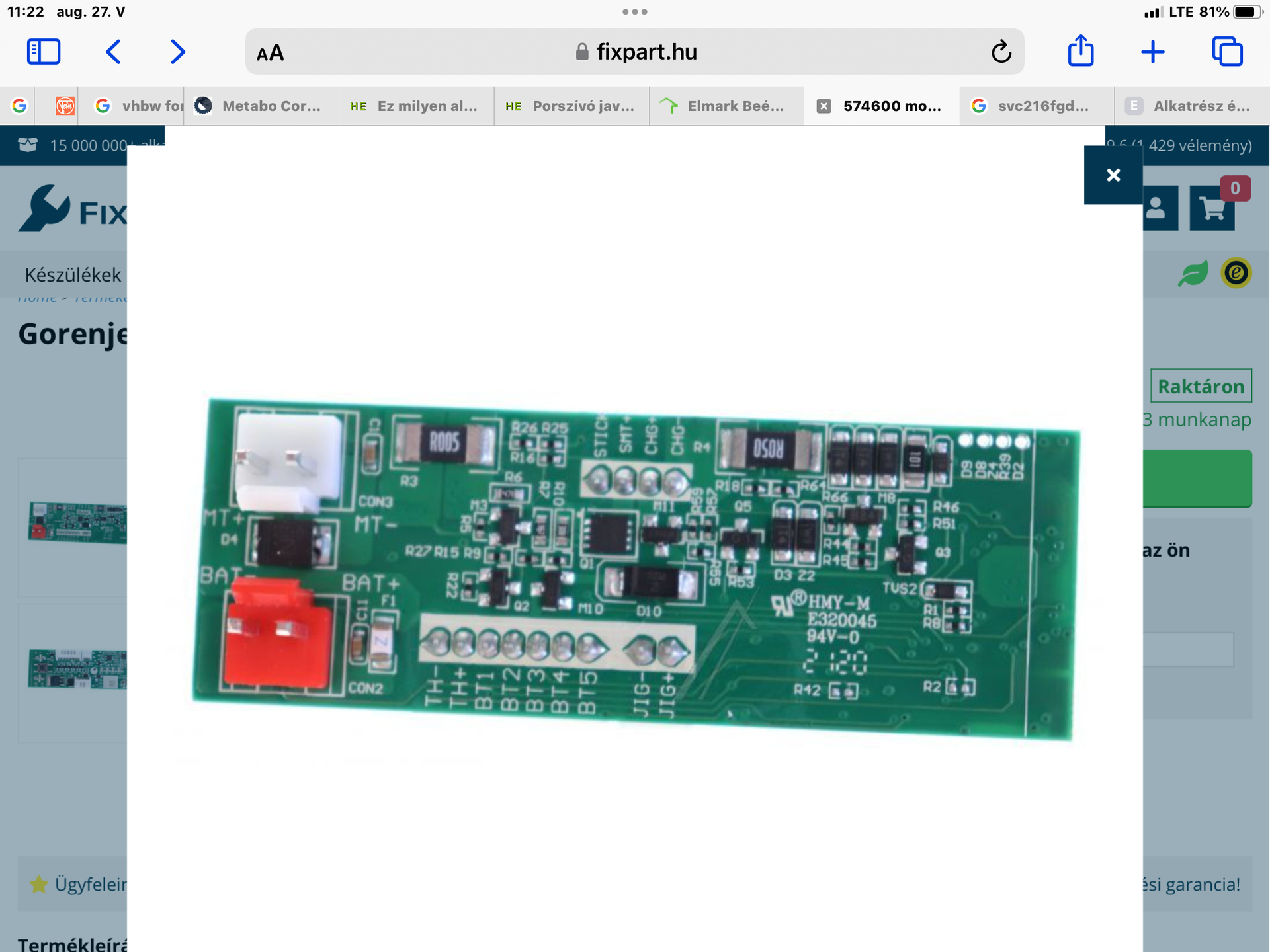

(#) petya0 válasza petya0 hozzászólására (») Aug 27, 2023 / 1
Előélete hálózati táp kábel szakadt volt,javítottam.Visszaadtam a tulajnak.Állítólag nem tölti a készüléket,feszültséget leadja mértem.
Nekem most csak a morzsaporszívó részét adták oda,gondoltuk akku problémás lesz.
Szétszedve 3,25V akkunként(6cella)lehúztam a panelról külön töltővel feltöltöttem a pakkot 24v ra.Visszadugva mindent nem idult csak 1led villogott rajat.
Akkuk tartják a feszt nem esnek össze.
Most átméregettem a panelt nem találtam hibát.
Gondoltam megkeresem honnan kap töltő feszt a panel,(CHG+,CHG-)ide adtam tápot (25v 0,5A) a panelen kigyulladtak a töltöttség jelző ledek .Le kapcsoltam a töltést.
Után indítottam láss csodát működik.
Melléklem a panel fotóját az új ára elég borsos lett volna.
Remélem tudtam segíteni másnak ha ilyen hibával találkozik
A fogadó rész (kefe,nyél)nincs nálam jövő héten tudjuk teljesen összerakva kipróbálni.

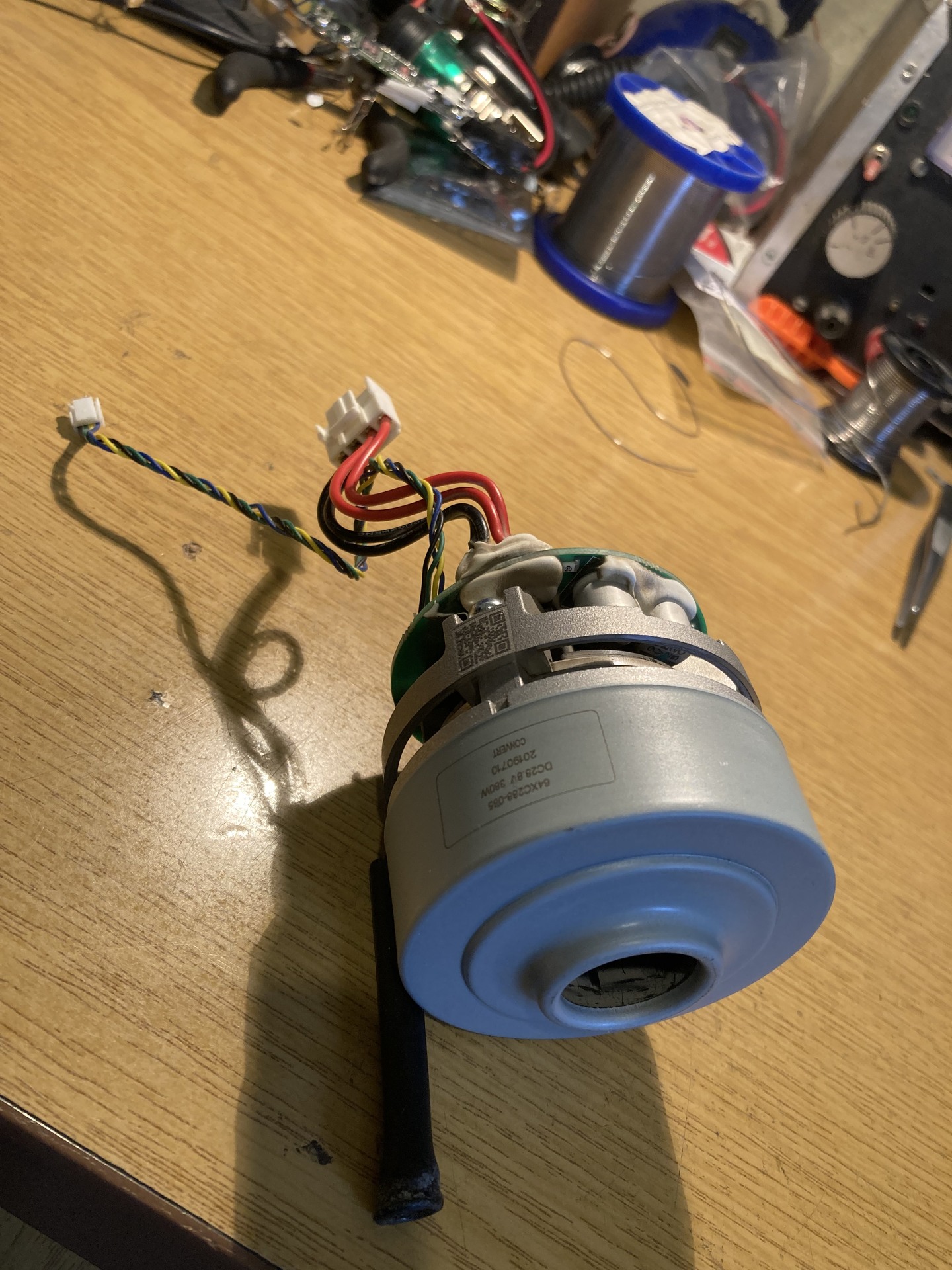

Sziasztok! Egy Siemens porszívóban másodjára kényszerülök motort cserélni, mert idős édesanyám nem érzi az ilyen "egynyári" "modern" készülékek minimális terhelhetőségének a korlátait. Most nem eredeti, hanem valami univerzális méret azonos motort vásároltam bele. A konstrukcióban semmiféle hőkioldó nem található, csupán egy fázishasítós fordulatszám szabályzó. Az új, kínai univerzális motorban sincs hőkioldó. A kérdésem az lenne, hogy miként lehetne bele kókányolni valami hővédelmet, mert egy hét múlva vehetem az immár 3. motort. Köszönet az ötletekért!
A műhelyben a sarat meg a koszt egy ezeréves rozsdás Hajdú porszívóval szívatom, ami egész nap bírja, ebben sincs hővédelem. Amit használ az asszony AEG az lekapcsolgat időnként, abban van. Ilyet mint ez az ominózus Siemens, még nem láttam, hogy gyenge kis motor van benne és hővédelem sincs.

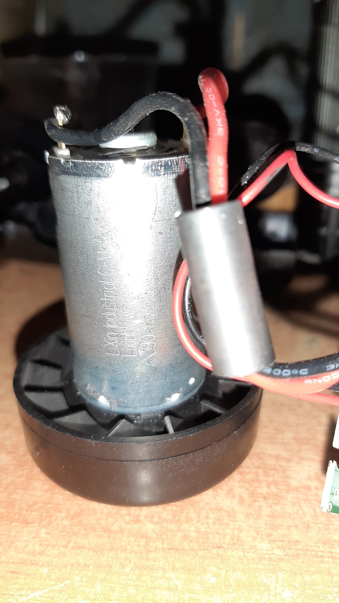

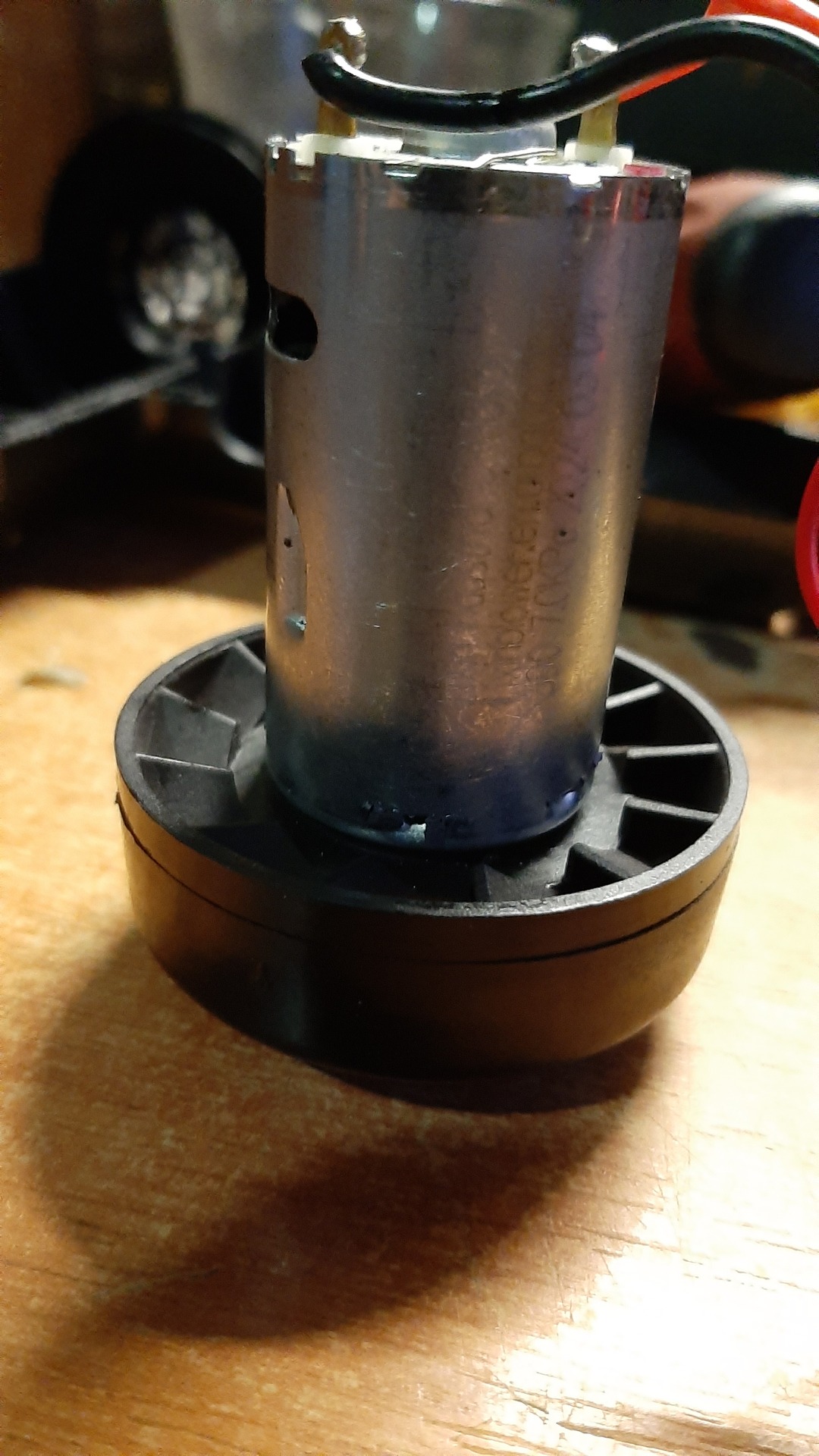

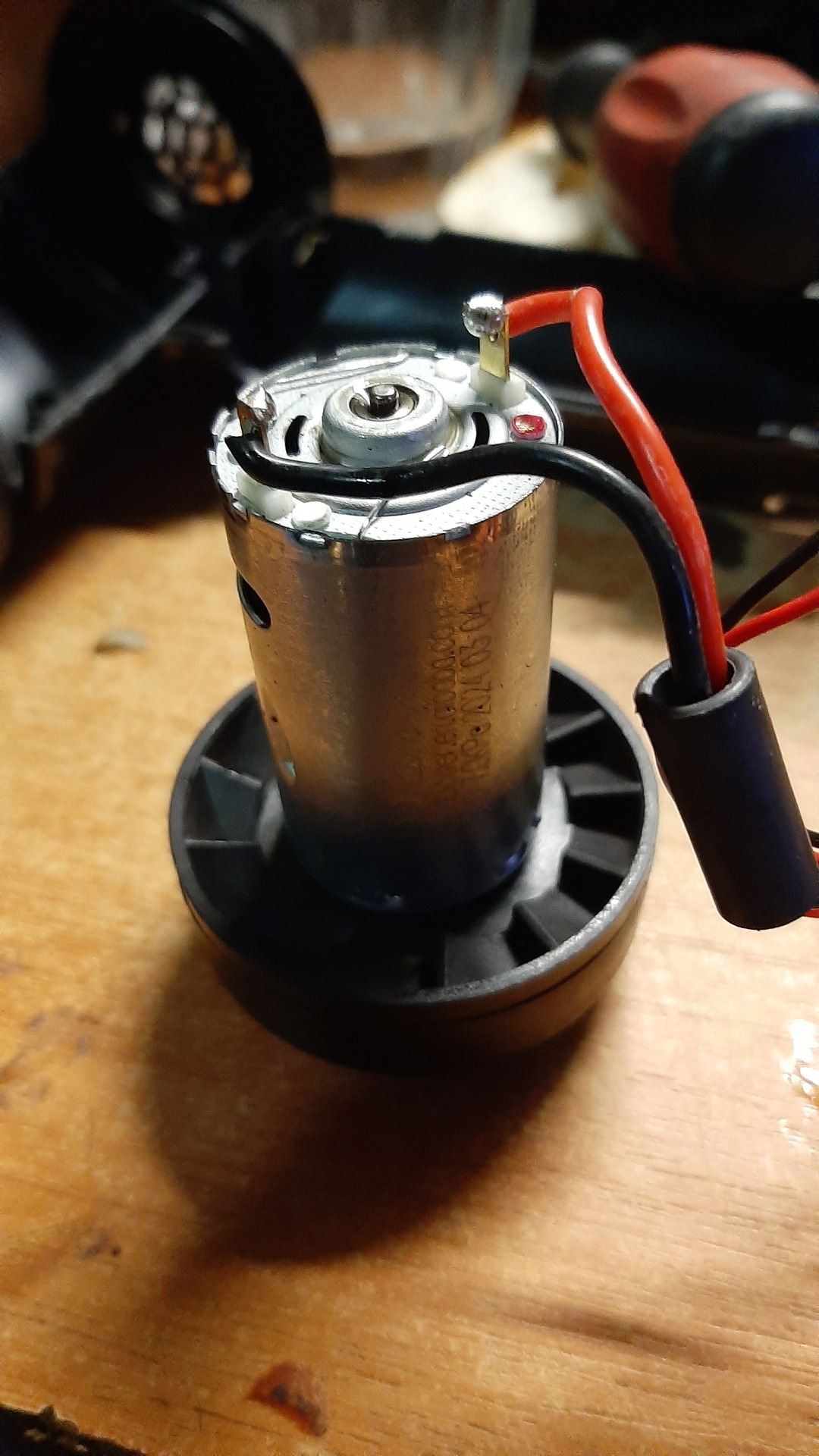

Ebben a kis játékporszívóban vajon milyen csapágy lehet?
Úgy volt, hogy felkaptam egy akkus morzsaporszívót, kíváncsiságból, vagy mifene. Feltöltöttem az autóban -nem sokáig tertott, negyedóra múlva befejezte a töltést, de a porszívó cak nem indult el.
Ma szétszedtem (akkuhibára gyanakodván), de a sok indítási próba után is 12,3V-ot mértem a 3 LiIon-on. Ez a sok sikertelen indítás után talán nem is rossz.
Nézem a motort: szorul. Tengelyirányba nyomkodva kicsit könnyebb volt átforgatni. Gondoltam, jól megnyomom tengelyirányba és ráindítok. Be is indult.
Na, tettem a tengelyvégi csapágyra egy csavarhúzóhegynyi olajat, forgatgattam, várzam, forgatgattam, vártam, majd indítás. Indul, forog -majdnem szépen. Még háromszor megismételtem ezt az olajozás-mozgatgatást-indítást, most már szépen dolgozónak tűnik.
működik video
Itt jön a kérdés (amit az elején feltettem): vajon értelme volt-e az olajozgatásnak? Mert egy szintercsapágynál ez csak ideiglenes siker. (Mondjuk egy megszorult bronzcsapágy is kétséges, de az talán megúszhatja). Számíthatok tartós működésre, vagy ne bízzak oly nagyon?

(#) granpa válasza szs hozzászólására (») Feb 19, 2025 /
10-ből 9-szer a régi kenőanyag gyantásodik meg. Olajozás kioldja, azt' megyen. Egy meleg szinter-csapágy beszippantja az olajat és +10 év.
