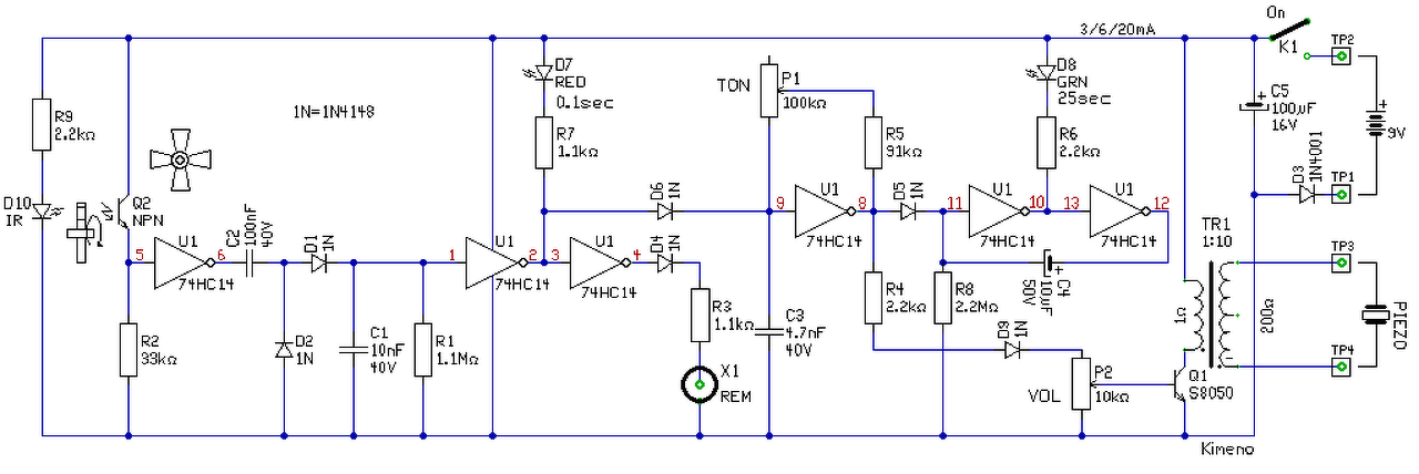

(#) cscope hozzászólása Aug 27, 2017 /
Érdeklődnék, hogy proli007 által lerajzolt kapásjelzőre érzékenység állítást hogyan lehetne megoldani?
(#) proli007 válasza cscope hozzászólására (») Aug 27, 2017 /
Hello! Ha az érzékenység alatt, azt érted milyen gyorsan húzza a hal a damilt, akkor ez nem az a kütyü, ahol ezt igazán állítani lehet. Mert a mozgásra az optokapu adja az impulzusokat, azok állandó amplitúdójúak, így az impulzusok sűrűségét kellene figyelni. A kapu lamellái viszonylag ritkák, a mozgásra csak kevés impulzus érkezik. Így viszont már az elő átváltásra jelez az opto.
(#) cscope válasza proli007 hozzászólására (») Aug 28, 2017 /
Köszi szépen! Igen erre gondoltam. Nekem tartalék kapásjelzőként van. Csak egy kihívás lett volna.

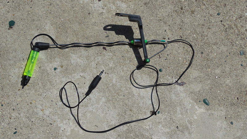

(#) rejtettlampas hozzászólása Júl 6, 2018 /
A swingerembe szeretnék egy led-et beépíteni, hogy abban is legyen fényjelzés! A kérdésem az volna, hogy az elektromos kapásjelző kimenetére csak simán rákössem a led-et, vagy kell neki előtét ellenállás, illetve bármi egyéb alkatrész?
Köszi a választ előre is!

(#) blasz válasza rejtettlampas hozzászólására (») Júl 6, 2018 /
Szia én simán 2.5 jack dugón keresztül rákötöttem és ha kapás van villog a led is a swingerben.
(#) rejtettlampas válasza blasz hozzászólására (») Júl 6, 2018 /
Tehát nem kötöttél elé semmit, csak a led és kész? Az lenne a legegyszerűbb, ha így működne! Köszi a tippet, majd rápróbálok!
Semmit nem kötöttem pluszban rá,az amúgyis a swinger kimenete.A világitósé.
Azt tudom, hogy a jelzőn az a swinger kimenet! Csak azt nem tudtam, hogy a gyárilag világítós swingerben hogyan van bekötve a led! Hogy ott is csak egy led van az áramkörben és kész, vagy esetleg van előtét ellenállás is, vagy egyéb alkatrész? De ha neked működik úgy, hogy direktbe van kötve a led, akkor nyilván jó lesz úgy!
Ilyenem van

(#) oriza válasza rejtettlampas hozzászólására (») Júl 9, 2018 /
3 éve vettem kiárusításon őket, tán 350 ft volt darabja. Nem világítósak voltak. Mindegyikbe ferdén fúrtam 1,5-ös furatot, hogy belül középen jöjjön át a vezeték. Valamiből kitermelt egy eres árnyékolt vezeték. A színeknek megfelelő 5 milis víztiszta LED-et tettem a kupakok alá. Először az elektromos kap.jelzőről ment, de átalakítottam! Így nem csak a rod-podon használom, hanem csak magában is(pl. hullámos víznél kikapcsolom az el. jelzőt, vagy leszúrható bottartón). Folyamatosan ég és így jól látszik birizgálás helyett az igazi húzás. 2-es góliát foglalat, 330 ohmos 1W-os ellenállás, 3,5-ös jack dugó + aljzat, a két góliát hónapokig bírja, elemtartó lehet zárt is, itt a szürke 5mm-es műanyag lemez + alu a fülek és aljzat tartó is.

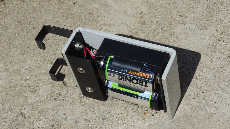

(#) oriza válasza rejtettlampas hozzászólására (») Júl 9, 2018 1 /
Nagyon egyszerű el.kapásjelzőm van, 3 ceruza akkuval, de van benne a kimenetre soros ellenállás gyárilag. Asszem mindegyikben van már! Egy hangosabb piezo zűmmert is elindíthat.
Bocsi! A kábel egy eres árnyékolt un. mikrofon kábel. Kb. 70 cm hosszú, hogy oda érjen a táphoz. Persze ez így hengeres külsejű. Sehol nem kap vizet, mert a kupakok alatt gyárilag gumigyűrű van, a furatba pedig jól passzol ez a drót. Lapos, bármilyen rendeltetésű kábel is megfelel, csak minél vékonyabb, hajlékonyabb és könnyebb legyen (sodrott vezeték). Több helyen is lehet ilyent kapni - bizt. tecnikai, elektronikai boltokban.
Azért lett ez a változat, mert ha valamivel elmegy az idő - pl. ha az ember mutatja a kollégáknak a széttárt karjával, hogy a múltkor mekkora halat fogtam: neeem, a szeme volt ilyen messze egymástól! -, akkor az még mindig világítva mutatja a megváltozott pozíciót! Mert az el. kapásjelző (az enyém 15 másodpercig jelez csak) már rég nem ad jelet. Meg az is van, hogy nem kell mindig hangoskodni!
