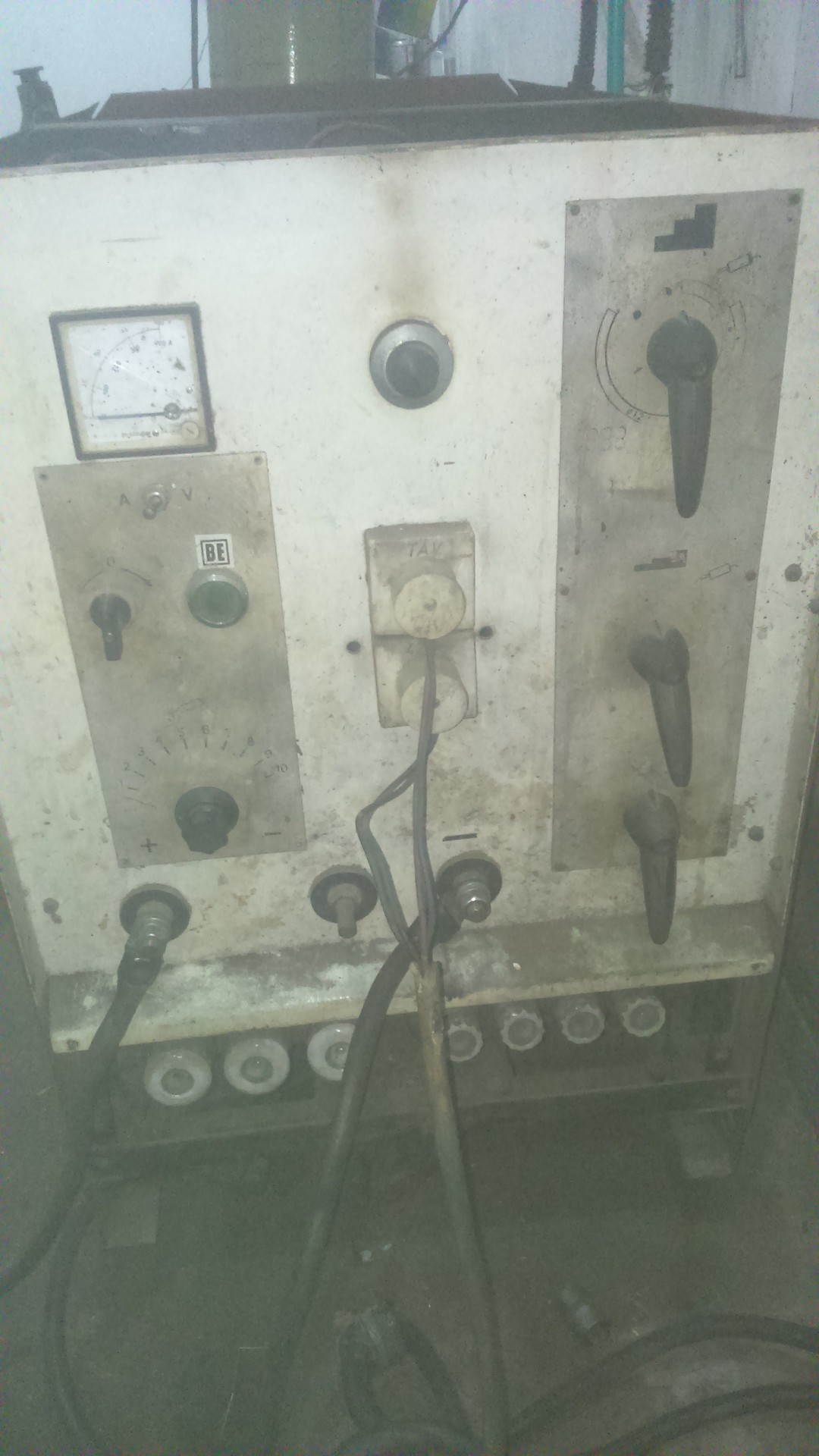

Sziasztok, gépkönyvet keresek a hegesztőmhöz, típusa elvileg hega co2 350. Sajnos adattábla nincs, előlap kopott.
Addig jutottam, hogy a jobb alsó kapcsoló szerintem az üzemmódkapcsoló, amiben valószínüleg a tárcsák (3db) töröttek, ugyanis mindkét állásában nyitottak az érintkezők. Co2 módban az egyenáramú szabályozótekercsnek üzemelni kell, vagy nem? Valaki már javította, mert 1 diódát kicserélt valami ruszki darabra, ami nem is lenne baj, csak fordított polaritású mint kellene, így a kábeles kivezetése van a hűtőbordán.

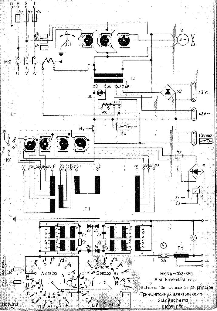

A gugli első találata a géped rajza. Mellette ott a gépkönyv is. HEGA350 rajz

Szia, belinkelnéd azt a gépkönyvet? Ez a rajz nem stimmel, én is megtaláltam, de ha megnézed a kapcsolók számát, látszik. Nem kis időt töltöttem guglizással, onnan sejtem a típust. Amit eddig megfejtettem:
Az egyenáramú tekercs a segédtrafó 24v járól üzemel, nem a főtrafóról, mint a rajzon. A jobb felső elvileg a co részhez, a középső kapcsoló az elektródához tartozik, mindkettő 6 állású, de olvashatatlan az előlap. A szabályzó potméterhez bevontelektróda szimbólum van rajzolva, de conál is üzemel. Az a problémám, hogy a gép bizonytalanul dolgozik, az üzemmódválasztó nem csinál semmit, töröttek a tárcsák, így minden érintkezője fixen zárva van(ez a rajzon rajta sincs).
Nem értem, mi bajod a kapcsolókkal. A rajzon van 4 kapcsoló, a te gépeden is. Ha nem egyezik ezzel, akkor nem biztos, hogy Hega350.

Mi kell neked ennél több? A linken elérhető kétoldalas pdf-en minden lényeges adat rajta van, a rajz elég részletes és olvasható.
A kapcsolók igazságtáblázata, ami stimmel is. Találtam egy másikat is, ami jobban hasonlít, de ez sem jó(érdekes módon ez is hega 350). Az üzemmódválasztóm 2 állású 3 tárcsás, mint írtam, de ezeken nincs ilyen.
