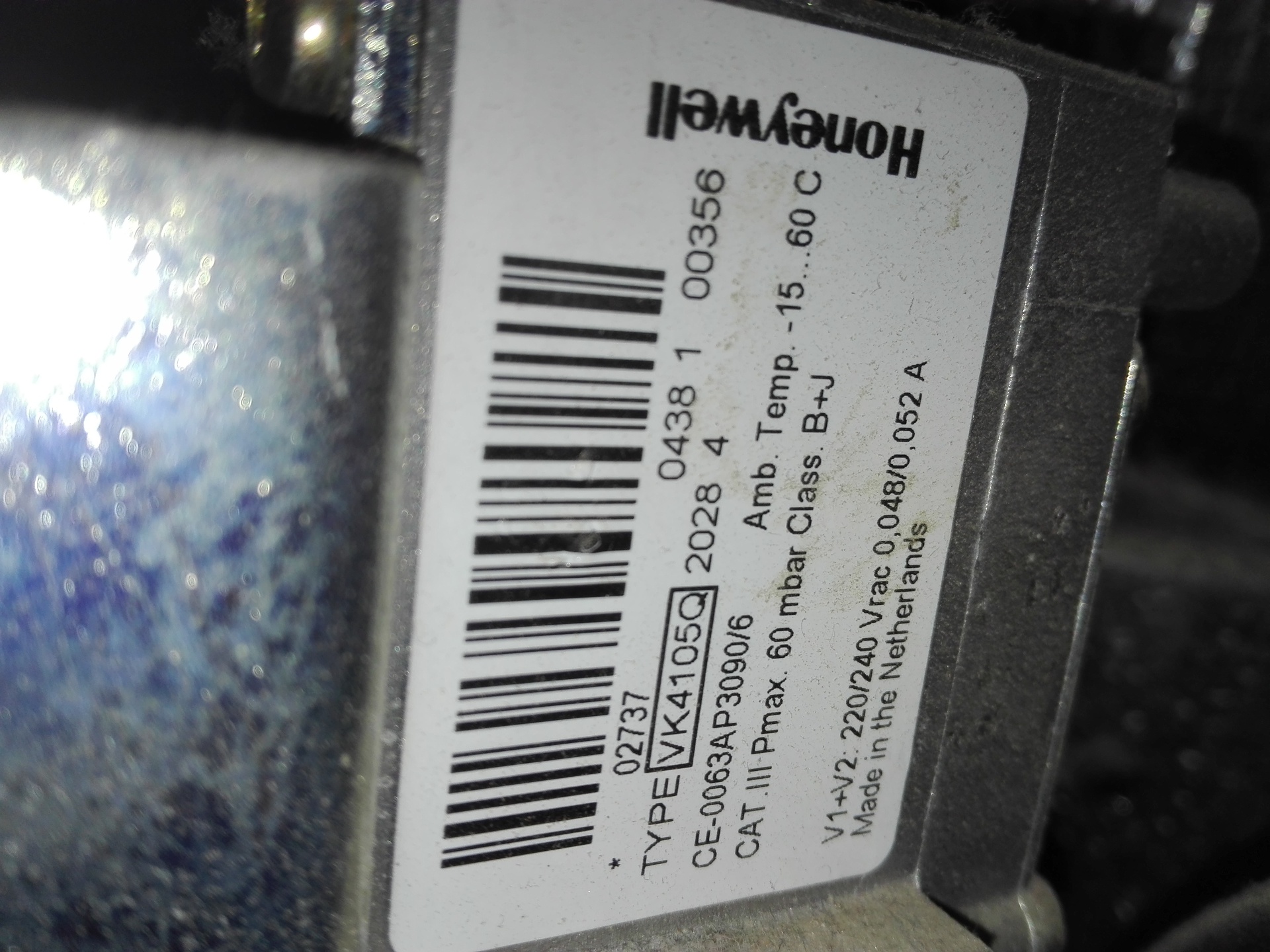

Sziasztok! Termomax kazánom az utóbbi 1 hónapban a következő tüneteket produkálja: random 1-4 naponta egyszerűen leáll, a gázszelepen lévő "Reset" lámpa ég, majd a mellette lévő apró gombot megnyomva újraindul és működik bizonytalan ideig (volt, hogy azonnal megint leállt begyújtás nélkül, majd újra megnyomva a gombot elindult, 4 napig ment és megint leállt, de volt, hogy 1 naponta állt meg, jellemzően hajnalban nem sikerült begyújtania a gázt). Használati utasításban nulla infot találtam erről a jelenségről. Esetleg van valakinek ötlete, mi lehet a hiba oka, illetve mi lehet a megoldás? Semmihez nem nyúltam, semmit nem változtattam évek óta a beállításokon. Köszönök minden segítséget!

Vaillant vui 282-7 r3-al ugyanígy járt feleségem. Előtte magam cseréltem ki a kazántestet, mert meguntam, hogy a leváló szemét, ami 10 év alatt ráégett s idén nekiállt leválni, kétnaponta eltömeszelje a HMV hőcserélőjét. Most tiszta a rendszer, csöndes a kazán, de nekünk is leállt. A Vaillant adatlapján olvastam, hogy igen gyakori hiba az ionizációs elektróda elkokszolódása, amely így nem ad elég áramot az elektronikának, hogy nyitva tartsa a mágnesszelepet. Ez egy biztonsági visszacsatolás, nem tölti tele a lakást földgázzal. Miután hazaértem, leszereltem a kazán elejét, hogy megnézzem a gyújtó- és ionizálóelektródákat. Durva eltérést nem láttam rajtuk, megmozgattam, elvezettem a vezetékét, mert úgy tűnt a hát nekifeszíti a hőcserélő lamelláinak. Kimértem, szakadás nincs rajta. rendeltem újat, de egyenlőre most nem műveli. Véleményem szerint ez lehet a baj. A másik, hogy piszkos az égőfej (poros) s így nem tudja begyújtani a gázt. Magam azt is átfújtam. Jelenleg működik, újabb leállást nem tapasztaltam, de ha újra hibát jelez megkapja az új elektródákat. A hozzászólás módosítva: Jan 27, 2019
Köszönöm a választ, elindulok ezen információk alapján, hátha... A kazán matricáján már nem látszik az évszám, de ami biztos, hogy 2005 előtti.
No, ma reggel láttam, mit csinál. Amikor kéri a hőt a ház, jelet kap a kazán, elindul a turbó meg a szivattyú. Aztán kinyit a gázszelep, ciripel folyamatosan a piezzo, gyújtana, felvillan nálam a lángocska aztán el is alszik. Utána már biztos nem ad gázt a fej, mert ismétlődik a piezzo hangja, újra próbál begyújtani s ha ez sikeres, az ionizációs elektróda folyamatos jelet ad s a kazán üzemel. Amennyiben ez sem valósul meg, valószínű dob egy f028 hibajelet s leáll.
A vaillant dokumentumai elérhetőek, szerintem ezek a hibajelenségek általánosak s a hibakódok is. Állítólag finom dörzspapírral megtisztítható az elektróda, de szetintem az új ára sem durva. A hozzászólás módosítva: Jan 28, 2019
Az ionizációs elektróda egy nagy ellenállású áramkörhöz csatlakozik. A láng hatására néhány mikroamper áram folyik, ezt érzékeli az alaplap áramköre. Ha koszos az elektróda, kisebb áram fog folyni. Ha ennek még egy része el is tud szvárogni a vezeték törésén keresztül, nem marad annyi, hogy az áramkör érzékelje. Az elektródát nyugodtan megcsiszolhatod, nem fog ártani neki. A vezeték is kicserélhető, de csak jó minőségű szilikon bevonatú kábelre. Legyen laza, nem szabad sehol sem feszülnie, vagy éles felületekhez szorulnia.

Köszönöm, kicseréltem, azonnal gyújt!
Most beszélgetünk épp róla. Az ionizációs elektróda kokszos, nem ad elég áramot az elektronikának, s amint azt Gombszem Úr szakszerűen leírta, lezárul a gázszelep. Tisztítható, cserélhető. Mai sikerélményem ennek cseréje.

Kérdés milyen típusú pontosan és hogyan jön elő a hiba. Nálam olyan hiba volt, hogy néha(majd később egyre sűrűbben) nem gyújtott be (nem szikráztatott). Tehát mindig bekapcsolásnál jött elő a hiba és ha begyulladt a láng akkor nem volt már vele gond a következő gyújtásig. De ha neked begyújt, van láng, majd kialszik a láng, akkor lehet az elektróda hibás. Érdemes lehet megtisztítani vagy cserélni. Az én esetemben a kondi cserék segítettek, de a gyújtópanel csere is megoldás ha nem szikráztat. Ha visszaolvasol, ott részletes leírást közöltem a javításomról, meg a 2 hónapos szívásról mire megjavítottam, mert a gázszerelők nem jöttek rá a hibájára a kazánomnak. A hozzászólás módosítva: Jan 30, 2019
Nem tudom, honnan vettétek ezt a gyújtáshibát, mert Woghell nem írt ilyent. De ha az lenne a hiba, azt biztosan jelezné a kazán. Szerintem a legvalószínűbb a vezérlőpanel hiba lesz, mivel hibajelzés nélkül megáll a kazán, és újraindítani, csak kikapcsolással lehet, ez nem lehet érzékelő, vagy határolóhiba, mert akkor simán indulna újra, vagy "adna" valamilyen hibajelzést.
