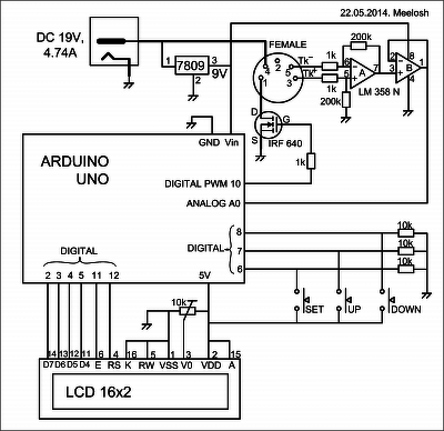

Soldering Iron Controller
To change controler mode press UP and DOWN at the same time !!!
24.4.2014. Milos.

Arduino nanó kaphat kilenc voltot ? A betápról 19,4 voltrol lekotve?
Kaphat: "Input Voltage 7-12 V"
Bővebben: Link, a tech. spec alatt.
DE csak a VIN pinen! A hozzászólás módosítva: Feb 25, 2019
Ha kipróbálod, hogy a loop-ban (rögtön az elején) kiíratsz valamit az LCD-re és vársz delay-el kb 2 másodpercet akkor is ez a hiba van?
Ja, valami szöveget ne számított értéket! ![](/pic/smile/smile.gif) Ezt elfelejtettem! A hozzászólás módosítva: Feb 25, 2019
A másik, hogy nem túl gyors esetleg?
if (iSerialSend == 1) { SerialSend() ; } //print on UART, serial port
iCycleCounter++; //increment cycle counter
if (iCycleCounter >= iHowManyCyclesToRefreshDisplay ) { //print od dislplay
RefreshDisplay() ;
iCycleCounter = 0; //reset counter
A külső If le van zárva, a iCycleCounter lehet túl gyorsan növekszik, és a refresDisplay meghívása túl gyors, amiért nem tudja megjeleníteni. A serial-send-ben nem tudom, hogy vár-e addig míg az összes adatot át nem küldte. A main loop tovább mehet a serail write utasítás után. Ennek nézz utána a kódban, de a refresdisplay meghívása után egy delay(500) beiktatásával rá lehet világírtani, hogy ez-e a hiba. A hozzászólás módosítva: Feb 25, 2019
A szoftverrel semmi baj, én is megépítettem. Igaz, elég sok módosítással. Nokia 3510 lcd-vel, a műveleti erősítő is csak 5 V-ot kap, meg nem arduinoval, hanem "csupasz" mega328 van benne.
Ha a szoftal semmi baj akkor nekem miert nem megy?
Esélyes, hogy valamilyen hw hiba van nálad.

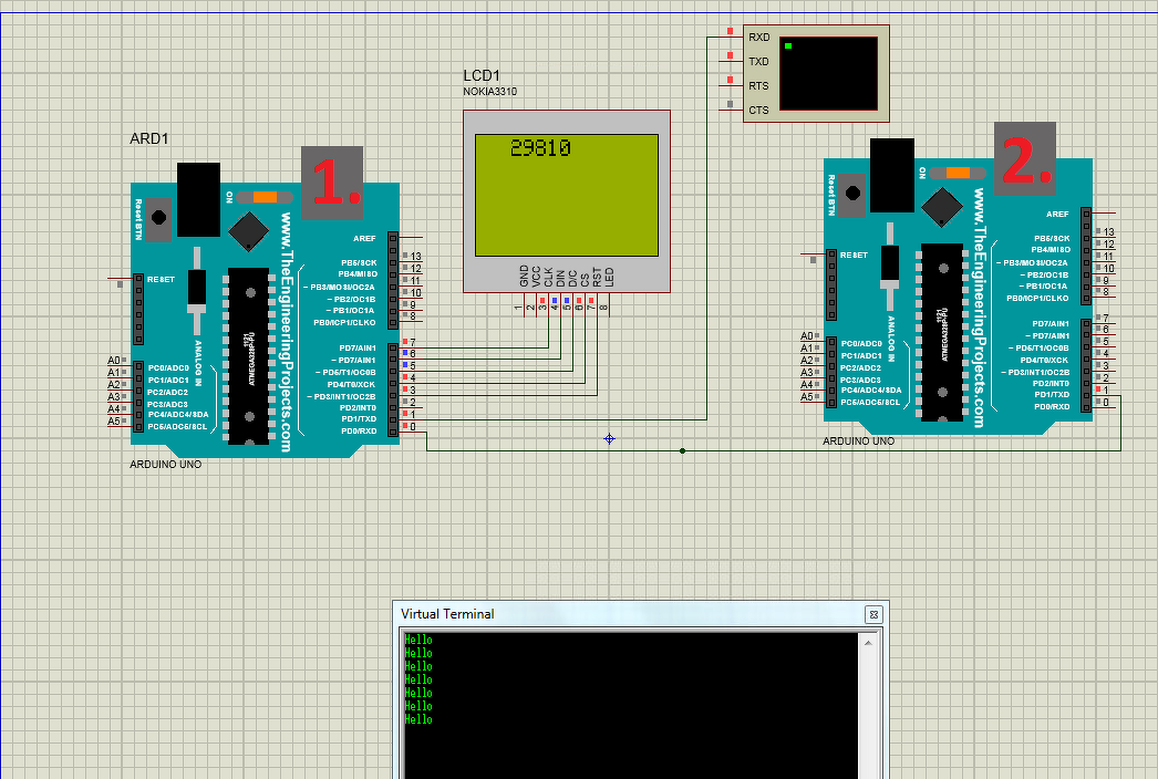

Adott 2db Arduino UNO, ami RX/TX-en kersztül kommunikál. Ezzel nincs is semmi gond, viszont ahogyan ki szeretném jelezni egy kijelzőn a kapott szöveget(Hello) úgy nem a szöveg jelenik meg hanem egy számsor.
Tudnátok segíteni, hogy mit lehetne vele tenni, hogy a kapott szöveget jelenítse meg?
Közben sikerült megoldanom.
Van a power on LED, ami mindig világít, fixen a tápra van körve, és a 13-as lábon is van egy LED, az üres program esetén nem világít. Ezt a LED-et kapcsolja ki és be az alap blink program is. Ajánlok neked egy 60napos Arduino tanfolyamot (ingyenes), millió kérdésedre választ fogsz kapni, nagyon hasznos!
