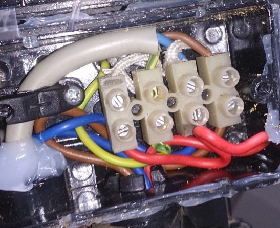

(#) Busz válasza Busz hozzászólására (») Szept 7, 2019 /
A mozgásérzékelőből 3 vezeték jön ki, a lámpái meg a szövetszigetelésű.
Látszólag nincs sorbakötés, gyakorlatilag ha nincs benne az izzó akkor nem is működik az elektronika külön.

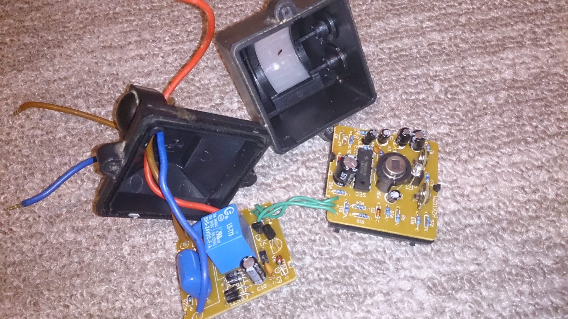

Szétkaptam, egyik kondi sem púpos benne.
De az a röhej hogyha veszek ennyi kondit + posta már többe vagyok mint egy újjal és még esetleges munkadíjról nem is beszéltünk.
(#) proli007 válasza Busz hozzászólására (») Szept 7, 2019 /
Hello! Az első képen a második sorkapocs felső részén nincs bent a leszorító csavar. Az nem baj?
(#) Busz válasza proli007 hozzászólására (») Szept 7, 2019 /
Az a földelést szorítaná le de elveszett így a túloldalig dugtam és ottvan rácsavarozva. De föld nélkül is működnie kellene, az elektronikával nincs kapcsolata.
(#) Inhouse válasza Busz hozzászólására (») Szept 7, 2019 /
Nézd meg, hogy mennyi van a 24V-os részen! Óvatosan, mert hálózati feszültség alatt van. Ezek soros kondis táppal vannak szerelve, lehet, hogy kevés a tápfesz és a relé behúzásakor még jobban leesik, az elektronika több része meghülyül, és reset... Elvileg 1db 100-470nF közötti 275VAC X2-es kondi lehet a bűnös.
(#) kikkiri válasza Busz hozzászólására (») Szept 7, 2019 /

(#) Busz válasza kikkiri hozzászólására (») Szept 7, 2019 /
Szétkaptam teljesen, mivelhogy tartalék kondim nem lett volna hozzá leszedtem róla a mozgásérzékelőt, lesz csak villanykapcsolós.
Erre akkor vettem észre hogy egy bogár a benne lévő pókhálóban pont az érzékelő előtt ringatózott.
Szóval gyanítom az volt a probléma.
De már nem szereltem vissza. De kipróbáltam, adtam neki áramot izzó nélkül. Úgy meg se nyikkan, hiába 3 vezetékes, izzó nélkül nem üzemel.
Pedig tényleg én is szoktam hallani hogy a kiégett refik is kattognak, hát az valahogy izzó nélkül nem kattan.
