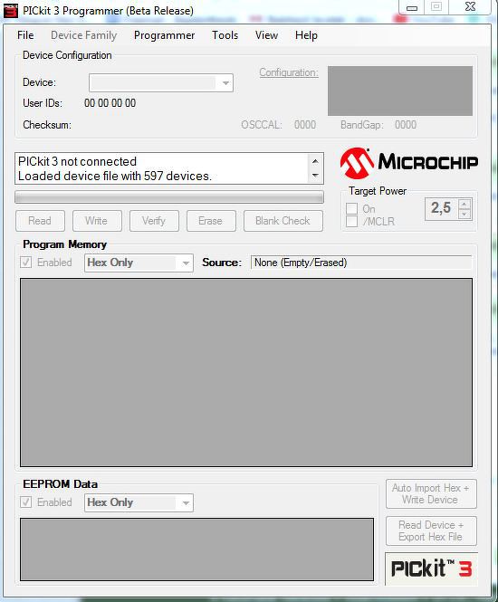

(#) don_peter hozzászólása Feb 18, 2020 /
Srácok, tudnátok abban segíteni hogy meg mondjátok mivel tudnék programozni dspic33fj64gs606 típusjelzésű MCU-t? Úgy fest mint ha PICKit2 és 3 nem tudja. Köszi előre is.
(#) usane válasza don_peter hozzászólására (») Feb 18, 2020 /
Pickit2-ről nem tudok nyilatkozni benne van-e a Hp41C által bővített típusokban de a PicKit3-nak tudnia kell az 100%. Legalábbis elméletileg. Most kreáltam egy új projectet és a Pickit3 teljes támogatottságot mutat.
A hozzászólás módosítva: Feb 18, 2020
(#) Swarcy válasza kissi hozzászólására (») Feb 18, 2020 /
Szia megnéztem most a TRACE funkciót kikapcsoltam és így is ugyanolyan lassú sajnos.
A virtuális XP re én is gondoltam már de még nem volt időm kipróbálni.
(#) Swarcy válasza Tasznka hozzászólására (») Feb 18, 2020 /
Már gondoltam én is a virtuális gépre de idő hiányában még nem próbáltam.
De ha van esetleg pici időd itt a progim hátha nálad fut rendesen , mert egy igen furcsa dolgot vettem észre ugyanis másik régebbi progimat visszatöltve és szimulálva ott megy viszonylag jól az F7 is de ebben másik PIC proci van. A kódban vannak hibák még nincs kész de már fut egy része.
Köszi a segítséget
relemod.zip
(#) don_peter válasza usane hozzászólására (») Feb 19, 2020 /
Kérdés, hogy ezt a projektet melyik programban nyitottad?
MBLAP X vagy esetleg a régebbiben?
Bele néztem a PK3DeviceFile.dat fájlba, ott tényleg szerepel..
A hozzászólás módosítva: Feb 19, 2020
(#) usane válasza don_peter hozzászólására (») Feb 19, 2020 /
Már nagyon rég az X-et használom. 5.3 verzió van fenn jelenleg.
Köszi a türelmed, megnézem hátha felismeri a PICKit3 saját programja az IC-t.
(#) usane válasza don_peter hozzászólására (») Feb 19, 2020 / 1
Nem tudom mit értesz saját program alatt, de ha a Pickit3 Standolne programmert akkor felejtsd el. Azt a Pickit2 programmerből buherálták össze. Az MPlab X-nek vagy IPE-nek látnia kell.
Pedig arra gondoltam.. Ezt felejtsem el?
MPLAB 8.91-et használok, X-et elég hamar töröltem mert nem működött anno.
(#) Elektro.on válasza don_peter hozzászólására (») Feb 19, 2020 / 1
Ez vissza butítja az PICkit 3-at.
Használd az IPE -t. Tipp: megy portable módban. Én Mikropascalban írok kódot de IPE vel írom fel.
(#) don_peter válasza Elektro.on hozzászólására (») Feb 19, 2020 /
Köszi, emlékszem tényleg erre a programra, ezzel programoztam a PIC32-őt.
Nem is értem miért nem jutott eszembe.. Köszi..
Írtam én is az IPE-t, nem olvasol?
Ám az X IDE is "tökéletesen" működik. 32-est ne akarj a régivel programozni. Illetve akarhattsz, de nem fog menni. Meg debuggolni hogy debuggolod?
