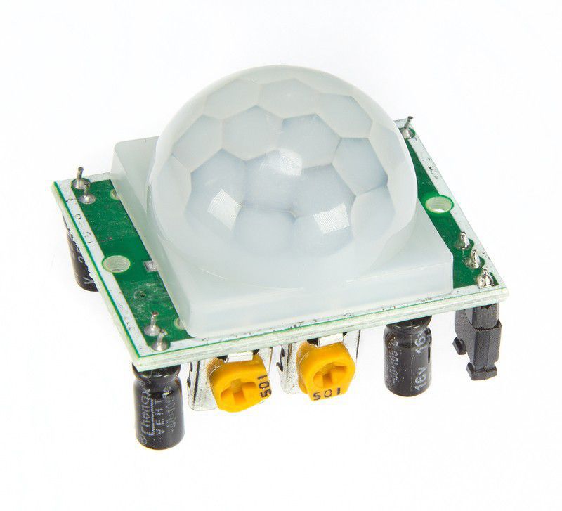

Kérdésem aaz lenne hogy vana csatolt képen láthqato PIR modulom, ez be van rakva a kis fürdőszobánkba.. 2x2 méter és hiába tekertem le az érzékenységét már teljesen, ha az ajtó résnyire van ( de ténylég csak résnyire és valaki elmegy az ajtó elött akkor jelez, illetve a fürdés után a meleg hideg levegő keveredik és már nincs senki bent akkor is kapcsol! Mivel lehetne tompitani még az érzékelését? vagy mivel helyettesítsem? mivel az érzékelő lámpát is kapcsol és Node-RED be valamint domoticzba még egy rakás folyamatot elindit igy jó lenne hogy a napi 40-80 téves kapcsolás megszünjön... egy Node-al szürtem a valósokat, de akkor is a LOG fájl tele van

Gondolom az érzékenységet már lejjebb vetted a modulon a trimmerrel. Például maszkold ki, azaz takard le szigetelőszalaggal a lencse azon részét, mely a "fals" mozgásokat érzékeli. Továbbá programban kell annyit csinálni, hogy két impulzusra kapcsoljon csak be, azaz egyetlen érzékelés ne legyen elég. Persze ettől lassabb is lesz a valós érzékelés. Más megoldás lehet a komolyabb mozgásérzékelő használata. Nem sok pénzért lehet venni olyan riasztóhoz való mozgásérzékelőt, melynek az érzékenysége már jól állítható. 12V-ról jár, relé kontaktus a kimenete. Kb 5 másodpercig fog a relé jelet adni. Ne felejtsd el, hogy ennél a relé mindig megvan húzva és csak az érzékelés idejére (vagy tápfesz hiánynál) ejt el. Azaz a COM és NO zárva van. |
