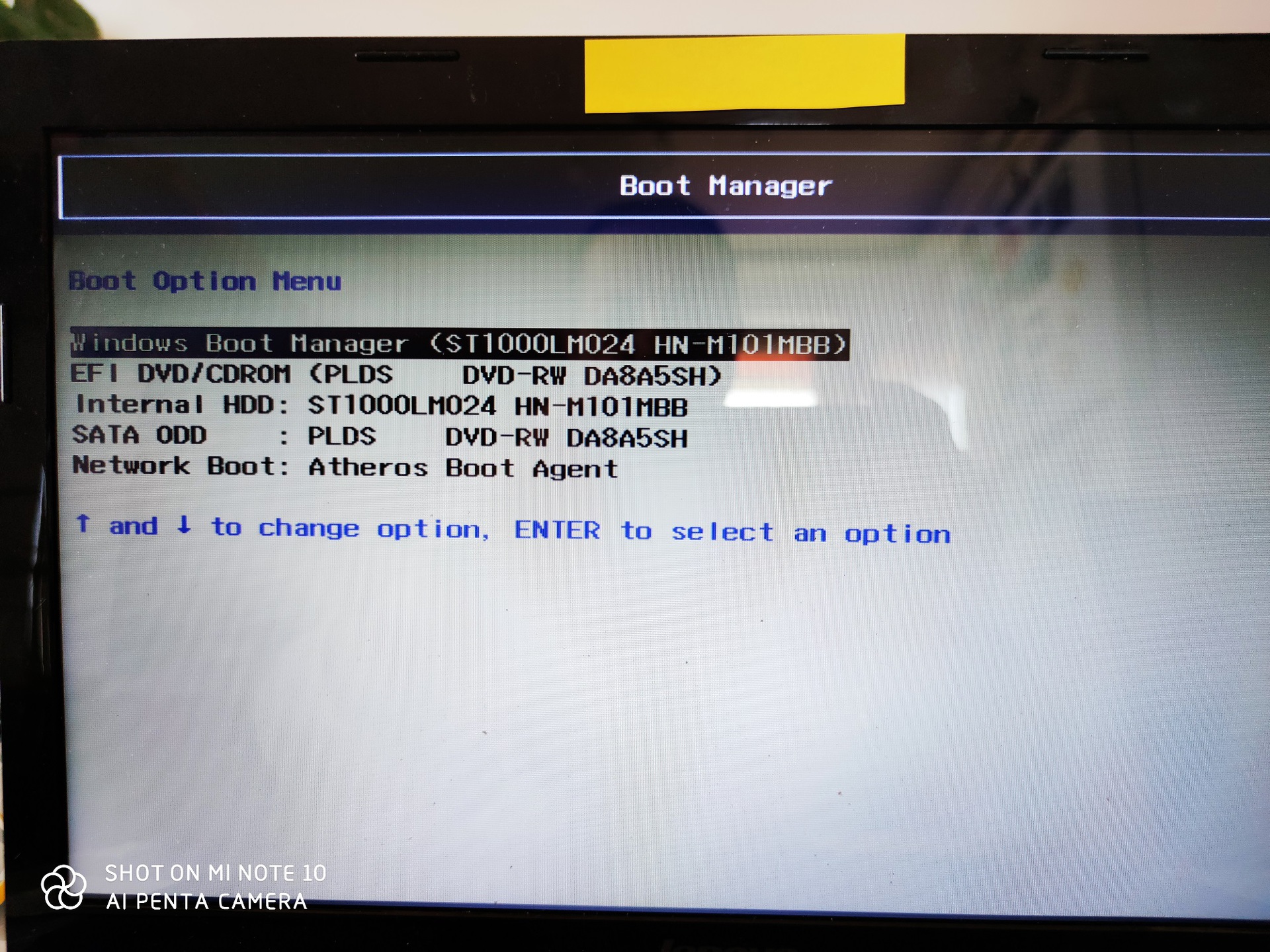

Sziasztok segítséget szeretnék kérni! Van egy Laptopom abban van egy 1 Tb-os hdd azt szeretném kicserélni egy 500-ra mert az 1 Tb-osat szeretném Xbox-hoz használni. Csináltam pár fotót :
Az 1-en az látszik hogy az 1Tb-osnál ha berakom a Windows lemezt boot-nál mit ír ki,ott engedne is telepíteni(ez csak egy próba volt). A 2-en az 500 Gb-os hdd-nél berakva boot-lehetőségek,aztán DVD-ről bootolva az jelenik meg ami a 3-as képen látszik. Mi a probléma? Kipróbáltam a 500 Gb-os Hdd-t külsőként és ez meg a 4-ess kép. Mit kellene átállítani? Köszönöm a segítséget!

Na de akkor a Bios sem látná,vagy igen? Ha kiszedem és visszarakom az 1Tb-osat az megy,ha 500 Gb-osat teszem külsőként megy. Ezt egy párszor már megpróbáltam. Megpróbálom még az érintkezőket megtisztítani.

Nem hálózatról próbál bootolni véletlen?? Nézd meg a BIOS IDE vezérlőd beállításait!
Nem tudom milyen laptop és milyen rendszert akarsz telepíteni, de látom, hogy UEFI képes a masina és úgy is bootol, viszont a legacy boot nem megy neki, szóval azt kellene engedélyezni talán.
A konfigurációban a PXE Boot to Lan azt kikapcsoltam, most megy a telepítés
