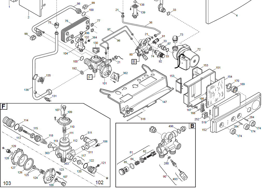

Lenne egy Baxi eco 240 fi kombi készülékem ahol leginkább a fűtés irányába megy a meleg víz nagy része, ezzel rontva a HMV kör hatásfokát. (Persze HMV is van, de inkább csak langyos, olykor erősen meleg csak.)
Jó pár napja bújom a fórumot és olvastam hogy más is ezzel szenvedett. Ha jól látom Baxi 105HE típusú váltószelep van benne és a rajta lévő függőleges és vízszintes pöckök szépen működnek. Csöpögés nincsen sehol. Ezekből kiindulva gondolom a tengely O-gyűrűivel lesz a probléma, hiába mozognak leginkább az alapállásban áramlik a víz.
Ha jól értem a dolgot, a fentiek szerint a váltószelep legelején található kör részt nem is szükséges szétszednem, hisz a (vízszintes) pöcök működik rajta, csak a mögöttes tengely részt illetően. Ezt az alábbi robbantott ábra alapján valamint youtube videók szerint egyfelől előről tudom szétszedni (miután leszedtem a kör részt egyben) illetve hátulról is van kicsavarozható rész a bypass ág felől.

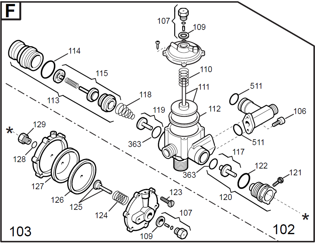

Ha jól látom a tengelyt illetően összesen 4 O-gyűrűre lesz szükségem: 114, 122 és 2db 363 jelöléssel, EPDM verzióval
Amennyiben a fenti felvetés helyes, úgy milyen egyéb lépések kellenek még a csere befejezéséhez? szilikon zsír kell a gyűrűk bekenéséhez? Kell még valamire figyelnem?
Nem tűnik nagy munkának, de össze kell rakjam biztosan hogy a gyerekek tudjanak majd fürödni.

(#) merlingerin válasza Kazánbug hozzászólására (») Ápr 26, 2020 /
Ha rám hallgatsz, cseréled mind. Meg kell a két O gyűrű, ami hátul megy keresztbe, a bypass körbe, mert ha kihúzod, csepegni fog..
Lehet venni felújító készletet is.. benne van minden. Ha nem gyári tömítéseket veszel, akkor az O gyűrű igen epdm legyen.
Zsírnak vízálló szilikon zsír kell, vagy ha a hmv kört csinálid, akor élelmiszer ipari is lehet, de vízálló.
Tényleg nem nagy kunszt. Amire figyelni kell, hogy az összerakáskor az első tányért mennyire tolid "tökig" be... A rudazat/egyben a hátsó szelep helyzete ezzel módosul.
De nem egy űrtechnika. Ha már szét van szedve, a teljes pucolást is csináld meg... Impulzus csöveket, hőcserélőt, stb...
Az egész ripityára szedve, majd összerakva elsőként csinálva 2 óra max...
Nincs értelme spórolni a gyűrűkel. A baxi alkatrész katalógusban megtalálod az összes méretet, ha tömítés boltba mennél. Nem kell méricskélni. Többször fel volt már töltve, most telefonon írok, így nehezebb keresni. De meg fogid találni...
(#) Kazánbug válasza merlingerin hozzászólására (») Ápr 27, 2020 /
Szia,
Köszi a hozzászólást. Ha jól sejtem a csatolt kép F blokk mögött meghúzódó 100-as jelölésű O-gyűrűre gondolsz. Na, ezt nem szereztem be. (A méreteket tartalmazó doksi már megvan.)
Ezt a "tányér meddig betolós" részt lehet valahogy tesztelni összerakáskor vagy majd csak működéskor?
Zsírnak jó lehet lítium bázisú kerékpár szerelőzsír? (Sajna azt nem látom hogy vízálló-e.)
(#) merlingerin válasza Kazánbug hozzászólására (») Ápr 27, 2020 /
Igen, a 100-as az.. 2 kell, mert ha megmozdul a másik, ereszteni fog.
Lítiumos zsír nem jó. De Auchan, Tesco autós soron találsz vízálló szilikon zsírt... De minden tömítésesnél van.
Tesztelni nem tudod, de nem is kell. Esetleg ha van caap az előremenőben, visszatérőben, azt elzárid, elkezded feltölteni, a szivattyú légtelenítőt nyitva tartva... De itt nem szokott gond lenni. Ami ereszteni szokott, az az égéstérben kevők, a szivattyú akattiak, meg a hőcserélő alatti pogácsák..
A rudazatokat nagyon vastagon kend be, mert a tömszelence us o gyűrűt tartalmaz. Kis ügyességgel cserélhető az is, ha nem akarsz újat venni...
