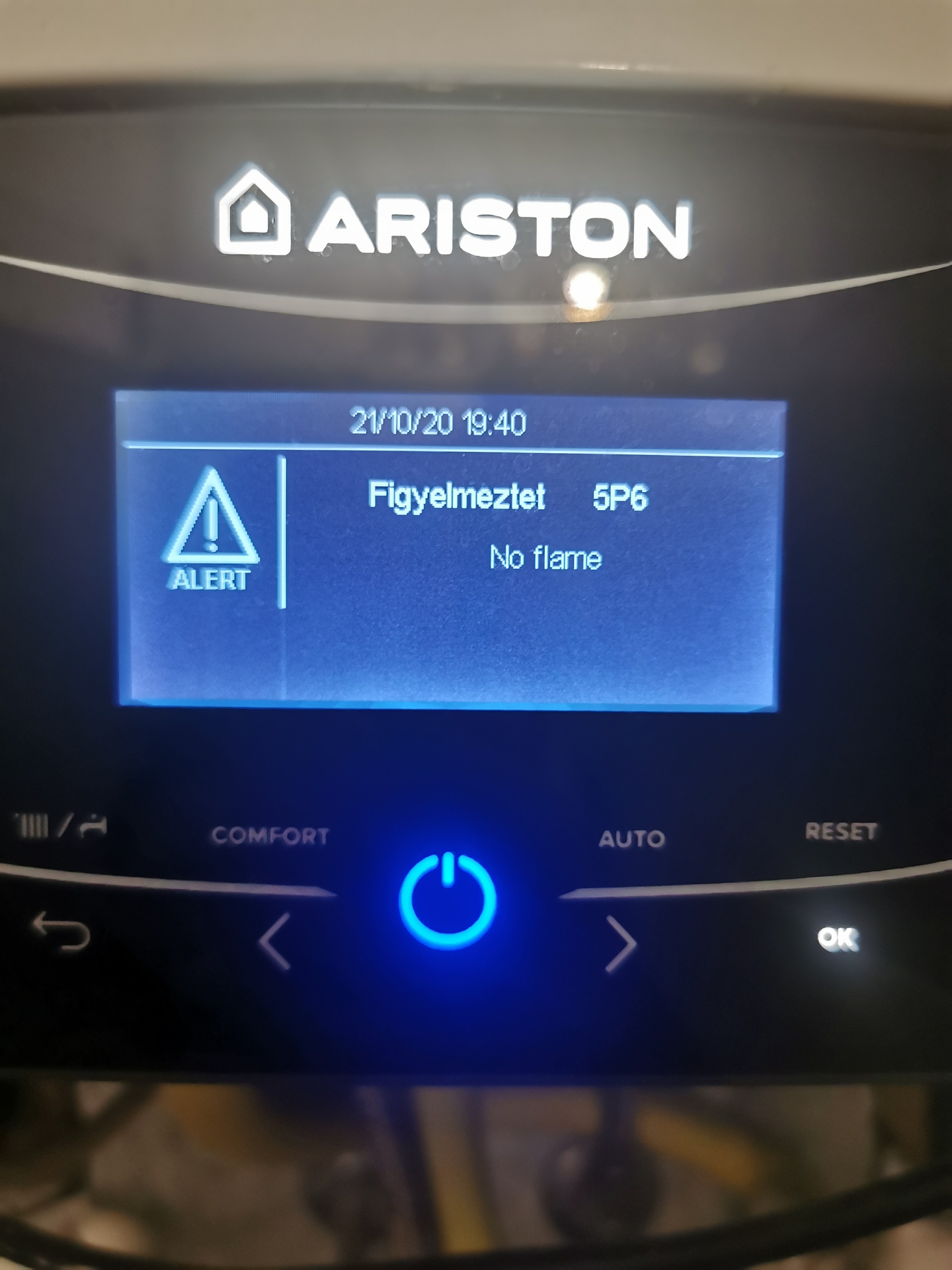

Segítséget szeretnék kérni.
A gázkazánunk ( Ariston genius One) azt irja, hogy NO FLAME 5P3 lángleszakadás. Tudnátok ebben segíteni, hogy ezt itthon meg lehet-e szerelni vagy hívják inkább egy szakembert?

Annyi észrevételem még van, hogy ha csak a meleg vizet használom akkor tökéletesen működik viszont ha csak a fűtést rögtön hibát ír.

(#) katzen válasza Dócs Barbara hozzászólására (») Okt 21, 2020 /
Szia! Te vagy már a harmadik aki ugyan ezzel a hibával és kazánnak jelentkezik.
Igen, nekem van ugyan ez a problémám, csak annyi, hogy melegvíznél is jelentkezik a hiba.
Én egyelőre a gázszelepre gyanakszom, ha mégsem az lesz, akkor vezérlő elektronika. Jövő héten jön a kazánszerelő, kíváncsi vagyok ő mit mond, mert én már kifogytam az ötletekből.
Még meg akarom mérni lakatfogóval és szkóppal a gázszelep tekercseinek áramfelvételét menet közben, sikeres és sikertelen gyújtáskor, hátha látszik valami...
Biztos, hogy csak fűtésnél jelentkezik? Nálunk éppen a meleg víznél vettem észre, hogy valami baj van, mert túl "későn" jött a meleg víz. Csak hát nem egyszerű megfigyelni, ha az ember éppen a csapnál van.
Az 5P3 és 5P6 hibák egyből eltűnnek, ahogy megoldódik a baj, viszont a hibatárolóban meg lehet nézni őket (utolsó 10 hibát) időponttal együtt, szóval le lehet ellenőrizni, hogy mikor voltak hibák.
(#) Dócs Barbara hozzászólása Okt 21, 2020 /
Amint elzárom a meleg vizet rögtön írja a hibát ugyhogy csak a fűtésnél van gubanc.
De egy idő után sikerül begyújtania és fűt tovább, vagy egyáltalán nem megy fűtés módban?

(#) Dócs Barbara válasza katzen hozzászólására (») Okt 21, 2020 /
Egyáltalán nem megy fűtés módba és nem is fűt.
Ez nagyon érdekes. És végül 501-es hibára áll és kézzel Reset-elni kell?
Igen!

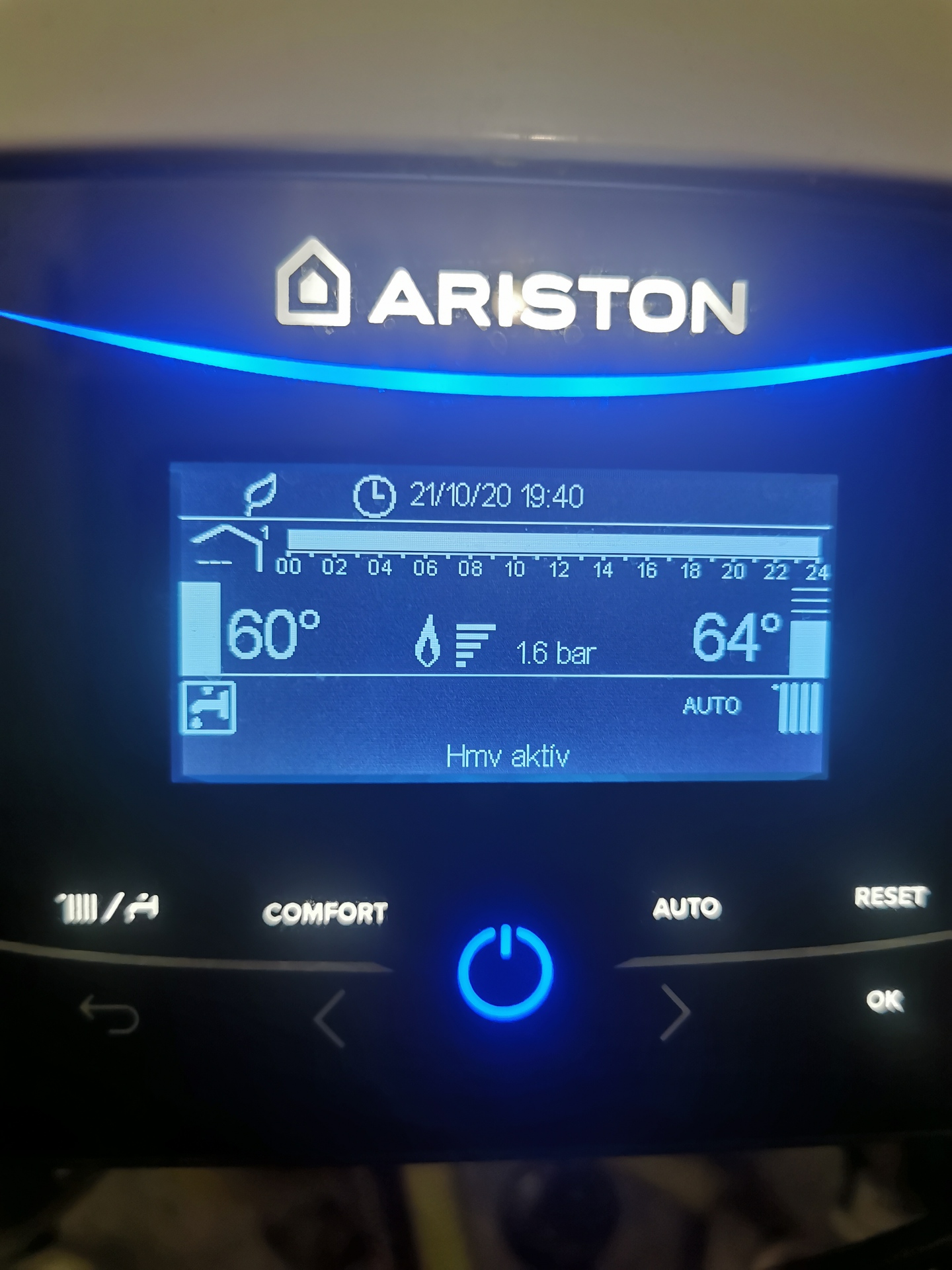

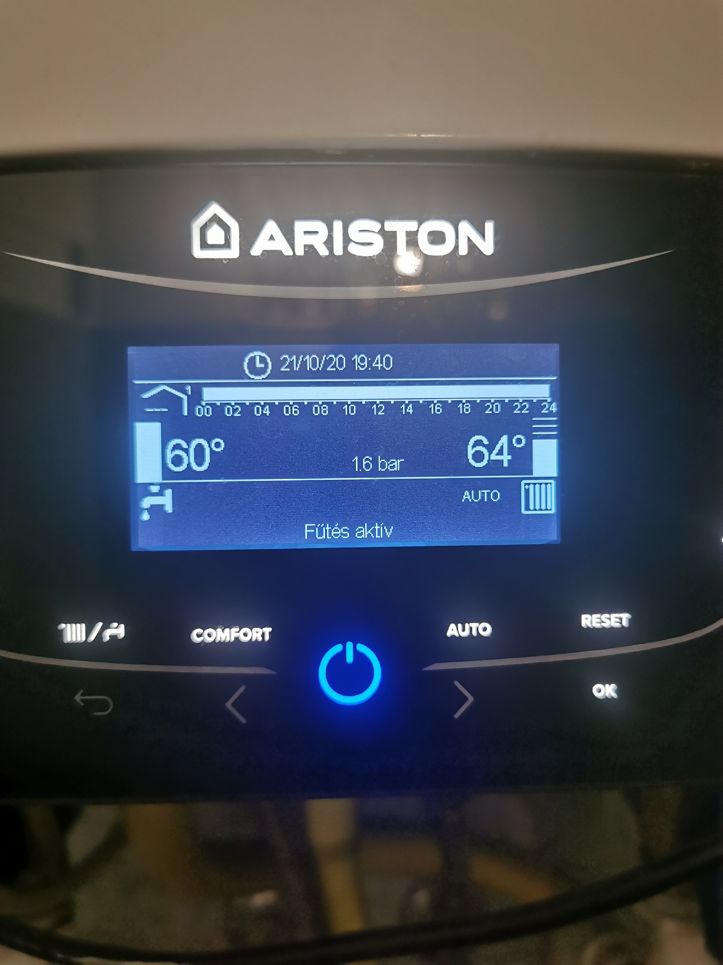

Az első képen látszik mikor a meleg vizet engedem akkor ott van a lángnak a jele, de amint elzárom es átvált fűtésre eltűnik és jön a hiba kód.
És valóban. Ez nagyon érdekes. Nálunk mindegy neki, fűtésnél és HMV-nél is tudja produkálni az 5P6-ot. Szerencsére 2-3-ra begyújt és nem áll ki 501-es hibával.
Ez olyan mintha lenne valami külön beállítás/paraméter a fűtésnek, ami nagyon el van állítva és fűtésnél rosszul viselkedik. De tudtommal a gyújtást befolyásoló "lassú gyújtás" paraméter az közös a fűtésnek és meleg víz készítésnek.
Én kipróbálnám, hogy visszavenném a fűtés előremenő hőmérsékletét oldalt a + - gombokkal 50 fok körülire, hogy hátha befolyásolja az indítást (nem akar egyből akkora meleget csinálni). Ez csak egy tipp. Illetve ugyan így kipróbálnám a HMV-t is visszavenném, hogy visszavéve, az is marad-e működőképes.
Nem tudom, nálatok ki állította be a kazánt? Mert ha megvan, hogy mi van gyári értéken és mi nincs, akkor én nyomnék egy gyári visszaállítást első körben, hátha úgy helyrejön...
