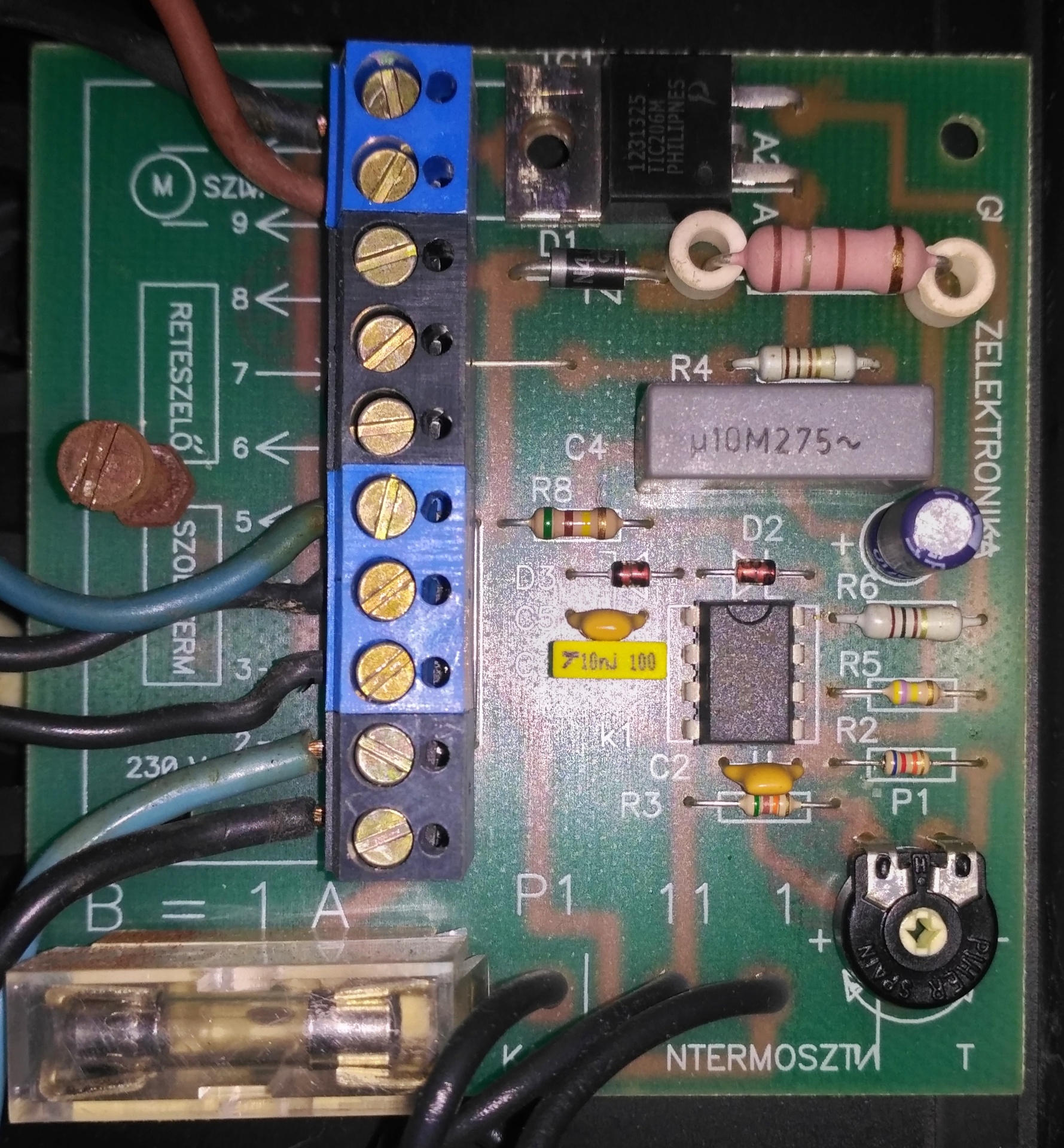

Van egy FÉG C21 kazánom amiben egy Pedrollo DHL 25/55 szivattyú és egy VJ 41 vezérlő van.
Ha a kazán hőérzékelője lekapcsolja a keringető motort akkor átvált utókeringető üzemmódba. Az utókeringető üzemmódban viszont megáll a szivattyú és csak búg. 167V -ot mértem a szivattyú bemenetén de ha feljebb állítom akkor sem indul csak hangosabban búg. Sem a NYÁK sem az alkatrészek nincsenek megégve.
Csatoltam egy képet a vezérlőről.
Mi lehet a probléma?
(#) VIM válasza zolka100 hozzászólására (») Okt 22, 2020 /
Szia! Az utókeringéshez szükséges feszültség nagysága az beállítástól függ, mert a szivattyú azon a fordulaton már nem nyithatja ki a főégő szelepét. Ezt az utókeringést úgy lehet leellenőrizni, hogy a hőfokmérőn a hőmérsékletnek nem volna szabad megemelkednie ha a főégő kialszik, mert a szivattyú cca. fél fordulattal lekeringteti a hirtelen felhalmozódó hőt a hőcserélőről. Ha ez nem történik meg akkor talán a szivattyú kondenzátorának kapacitása lecsökkenhetett (2uF) ami a fél fordulathoz már nem elég fenntartani a segédfázist, vagy a szivattyú tengelye szorul a fűtési víz hordalékában lévő vasiszaptól. Pedrolló szivattyú

(#) zolka100 válasza VIM hozzászólására (») Okt 23, 2020 /
Köszönöm a választ!
A feszültséget próbáltam állítani nagyobbra a potméterrel de úgy is leállt a motor (csak bug). A szivattyú tengelye nem szorul könnyen, minden ellenállás nélkül forog. Próba képen sorba kötöttem egy 40W -os izzót a motorral és szépen elindult, ezért nem gondoltam indító kondenzátorra.
(#) tibibalogh520 válasza zolka100 hozzászólására (») Okt 23, 2020 /
Próbáld meg kicserélni a triakot. Lehet, hogy csak az egyik félhullámban gyújt be...
A fotó a te paneledről készült?
A triak csavarja miért nincs vissza téve? Úgy látom, anélkül csak két lába csatlakozik a panelhez!
A hozzászólás módosítva: Okt 23, 2020
(#) zolka100 válasza tibibalogh520 hozzászólására (») Okt 23, 2020 /
Hirtelen kipróbáltam, hogy egy ellenálláson keresztül egy LED -et raktam a motor helyére, majd megfordítottam az anódot és a katódot és úgy is. Mind két irányban világított a LED, tehát elméletileg mindkét félhullám átjut a triakon. Jól gondolom?
Igen a fotó az én panelemről készült. Szerintem ott soha nem volt csavar, legalábbis nincs nyoma. Be van forrasztva a harmadik lába is.
(#) VIM válasza zolka100 hozzászólására (») Okt 25, 2020 /
Az jutott még eszembe, hogy ha van rajta fokozat kapcsoló akkor az feltehetően a 3. állásban van, mert az utókeringéshez a kisebb fokozatok értékei nem lesznek megfelelőek.

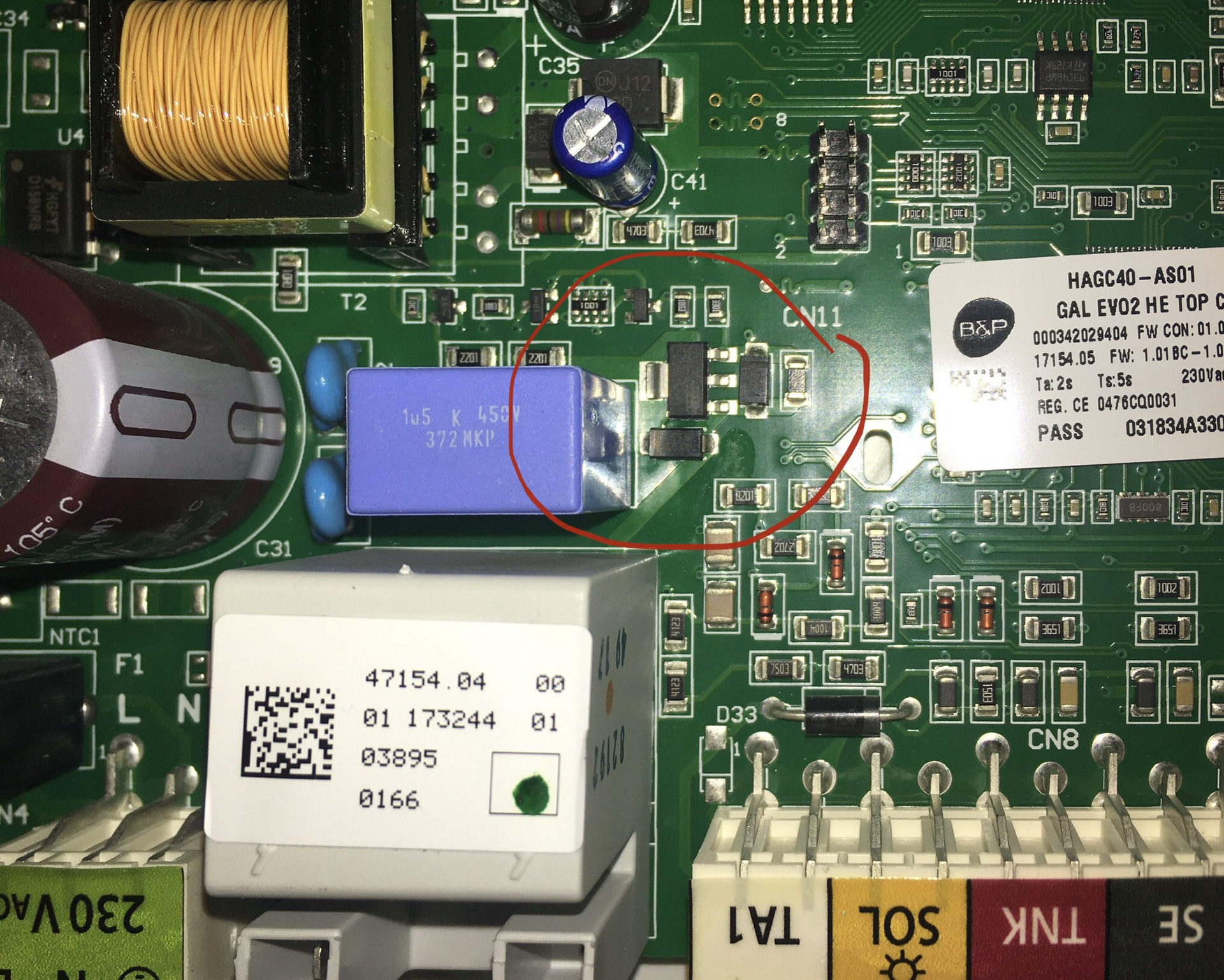

(#) JZoli válasza katzen hozzászólására (») Okt 28, 2020 /
Több gázkazánvezérlő panelt is javítok, bár ezt a fajtát még nem láttam, de nincs az egyes tipusok között sok eltérés, legalább is az elvekben. Én a helyedbe azt a triakot cserélném ki ami "rásüti" a gyújtótrafóra a kondiban tárolt energiát. Ezeket rendszerint jónak lehet mérni, de tíz esetből kb nyolcszor megoldja a hibát.
Szerintem ez a Te esetedben egy SMD triak lesz ami a hűtőfelületével be lesz forrasztva a panelra. De hangsúlyozom, hogy ez tipp! A triak ára nem olyan magas, hogy nagy kockázatot jelentsen a cseréje.

(#) katzen válasza katzen hozzászólására (») Okt 28, 2020 /
Ő lesz az ugye?
A típusa S602TS. Hol találok ilyet Vagy mivel tudnám helyettesíteni?
Csatoltam fotót. Sajnos a felirat a fotón nem látszik.
Szerintem igen.
(#) katzen válasza JZoli hozzászólására (») Okt 28, 2020 /
Olyat találtam csak helyette a HESTORE-ban, aminek 200uA helyett 50uA a max Gate árama. Nem tudom, hogy jó lesz-e helyette.
Az még jobb, mert kisebb a Gate-árama. Ebben az alkalmazásban a feszültségtűrése a leglényegesebb! Az ne legyen kevesebb mint az eredeti!
A feszültség az stimmel. Majd kiderül, ma megyek érte.
Triakot és a kormos varisztort kicseréltem. A hibajelenség megmaradt sajnos.
