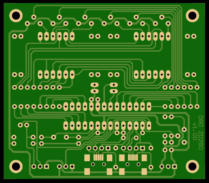

(#) majkimester válasza Skori hozzászólására (») Máj 9, 2021 /
Skori, az oldaladon levő gerber viewer-t próbáltam, de nekem nem látszottak a furatok, és a stadion alakú pad-ek helyett oválisat rajzolt. Mellékeltem a képet, meg a helyes kinézetet is. A furatok nálad látszanak, de az két oldalas terv volt, az enyém meg egy oldalas.

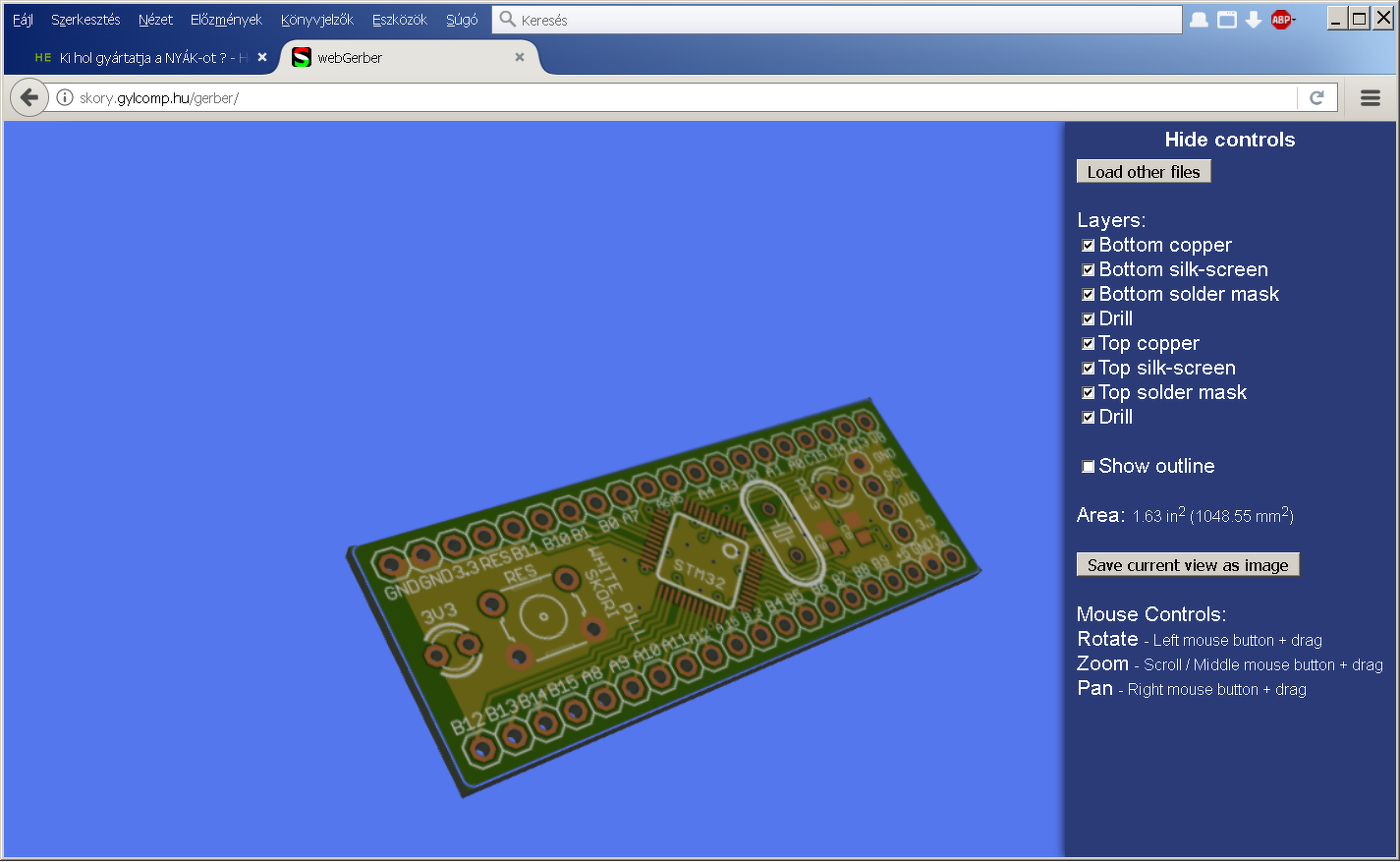

(#) Skori válasza majkimester hozzászólására (») Máj 10, 2021 /
Amikor rádobod a fájlokat a gerber nézegetőre, akkor még a megjelenítés előtt feljön egy lista, amiben megmutatja, hogy melyik fájlt, milyen rétegként azonosítja. A rétegek azonosítása lenyitható listában van, és felülbírálható. Tehát elképzelhető, hogy az esetedben valamely rétege(ke)t rosszul azonosít be alaphelyzetben. Általában Eagle 720-at használok, ezzel generálom a gerber fájlokat is, és nem szokott problémás lenni.
Egyébként mikor próbáltad ezt, és milyen böngészővel? Ugyanis ami most fent van annak kék a háttere, nem fehér (mint az általad berakott képen). Esetleg másik böngészővel is meg tudod próbálni?

(#) majkimester válasza Skori hozzászólására (») Máj 10, 2021 /
100 éves? Up to date Chrome és Firefox-ban próbáltam. És most nyitottam meg először így a cache is kizárva. A háttér azért más, mert jobbra a Save current view as image gombbal mentettem a képet. A furatkal nálam lehet gond, a gerbv sem teszi jó helyre, de a gyártók még sohasem panaszkodtak rá. A JCL oldalán is jól jelenik meg és a ZofzPCB is jól mutatja. Viszont próbáld ki a hosszúkás pad-et, az nálam mindig rosszul jelenik meg. gerbv-ben, Zofz-ben jó.

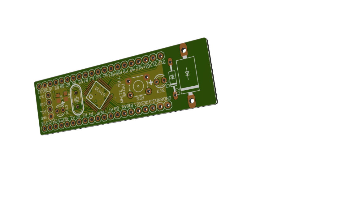

Majki, kivancsi4:
Rádobtam a korábbi panelre próbaképpen két diódát aminek nyújtott forrszem van a lábánál. Az eredmény a csatolt képen, nekem jónak tűnik. A munkafájlban a furatokat az EXCELLON_24, a rétegeket a GERBER_RS274X eszközzel generálom. Az Eagle 7.2.0 verzió. Munkahelyen régebben az Eagle 7.7.0 verziót használtunk, az azzal generált gerber fájlok is jól jelentek meg.
Az email jöhet, megnézem nálam hogy jelenik meg.
Illetve vessük össze, hogy milyen Eagle verzió, és melyik eszközzel vannak generálva a furatok és a rétegek.

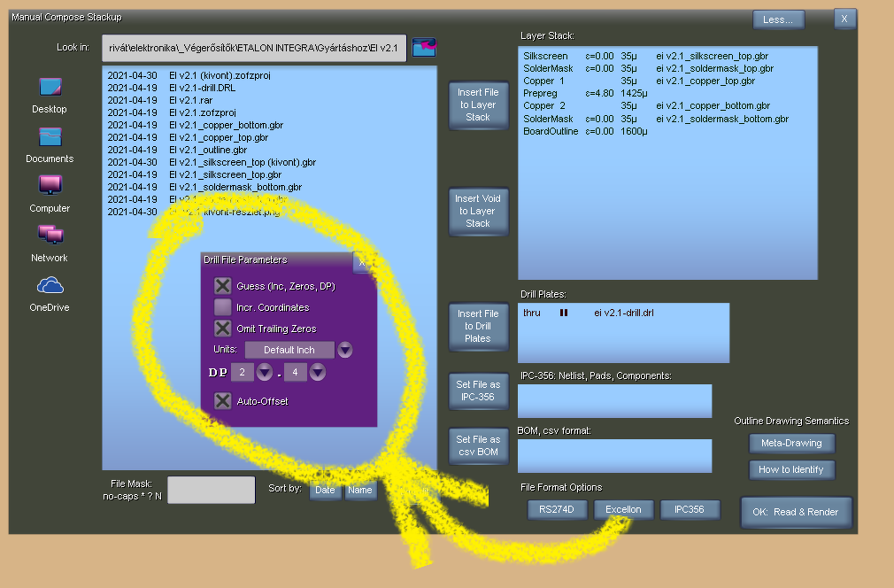

(#) Alkotó válasza Skori hozzászólására (») Máj 11, 2021 /
A gerber nézegetők többségében be lehet (be kell) állítani a furatleíró állomány "léptékét". Ez jellemzően azt jelenti hogy meg kell adni mennyi darab egész, és mennyi darab tizedes van a koordinátákban.
Persze automatikusan is fel lehet ismerni, ha egyébként része a furatleírónak ez az információ.
Sőt egyes programokban is lehet ezt piszkálni.
(#) Skori válasza Alkotó hozzászólására (») Máj 11, 2021 /
Akkor viszont ott is kellene tudni állítani ezt a paramétert ahol generáljuk a gerber fájlokat, nem? A webfelületen működő nézegető amit használok valószínűleg nem tud ilyet, és a Gerbv-ben sem látok ilyen opciót. A képek amiket beraktál melyik programból származnak?
A nyújtott PAD-ek hibás megjelenítésének okára van ötleted?
A furatleíró fájl tartalmazza a koordináták értelmezési számformátumát (melléklet). Ez egy Eagle-vel generált furatleíró állomány (9... valamilyen verzió). Azt nem tudom lehet-e állítani valahol az értékét az Eagle-ben, de az biztos, hogyha a nézegetőmet is 3 egész és 3 tizedesre állítom, és mm-re, akkor a megjelenítés jó lesz.
A gerber nézegetőknek ezt kellene felismerni automatikusan. Nem kísérleteztem milyen állományt ismer fel, és melyiket nem, mert eleve beállítom a kívánt értékeket.
A gerber nézegetőm a ZofzPCB. A másik kép a SprintLayout furatgeneráló beállítása.
A nyújtott PAD egy trükkös objektum, nincs ötletem a hibás megjelenítésre. De a nagyon régi programokkal kapcsolatban felmerülhet bizonyos aktualizálások hiánya. (Talán szentségtörés részemről, mégis megkockáztatom az Eagle 7.2.0 verzió-ját is elavultnak titulálni.)
