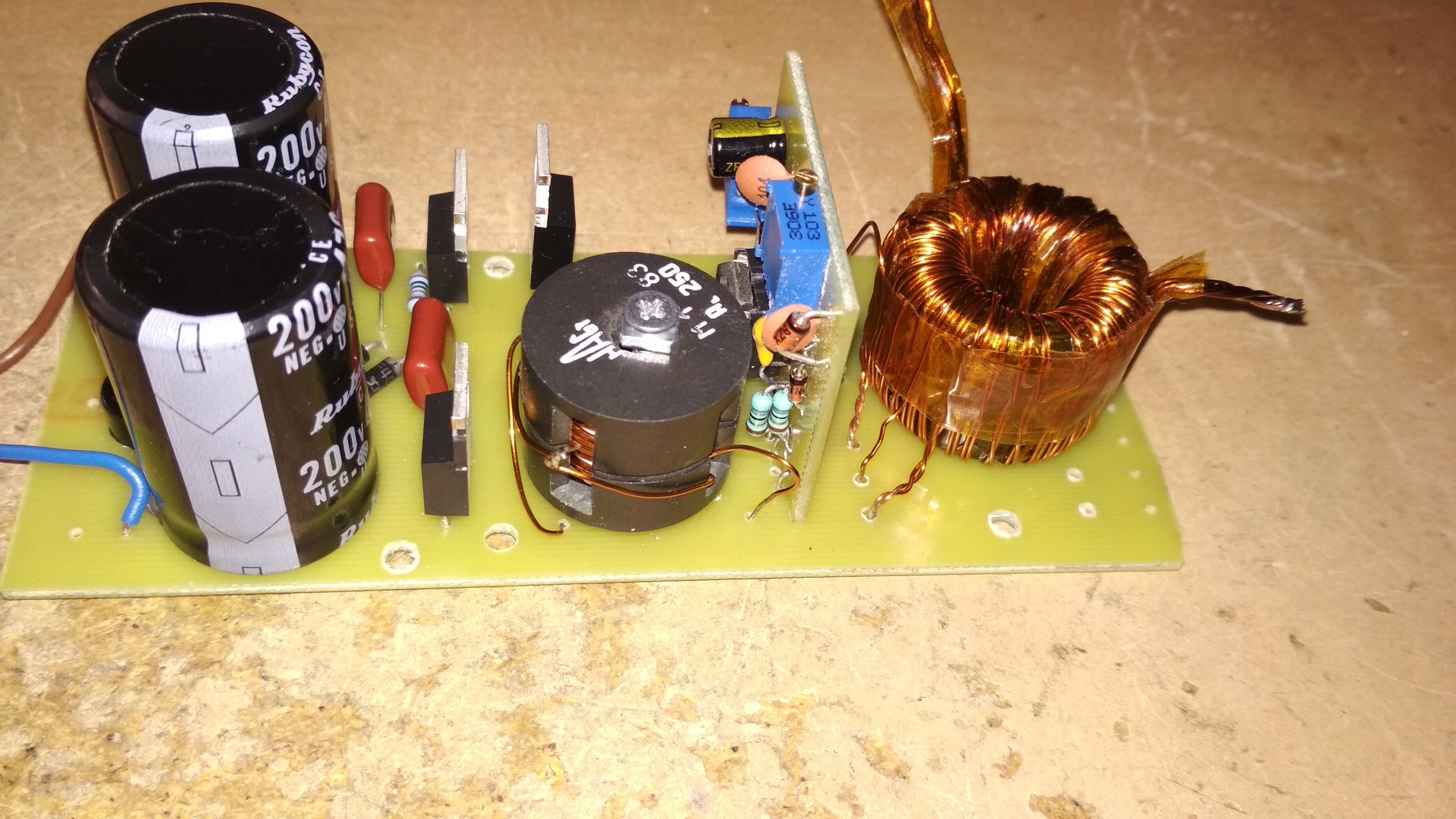

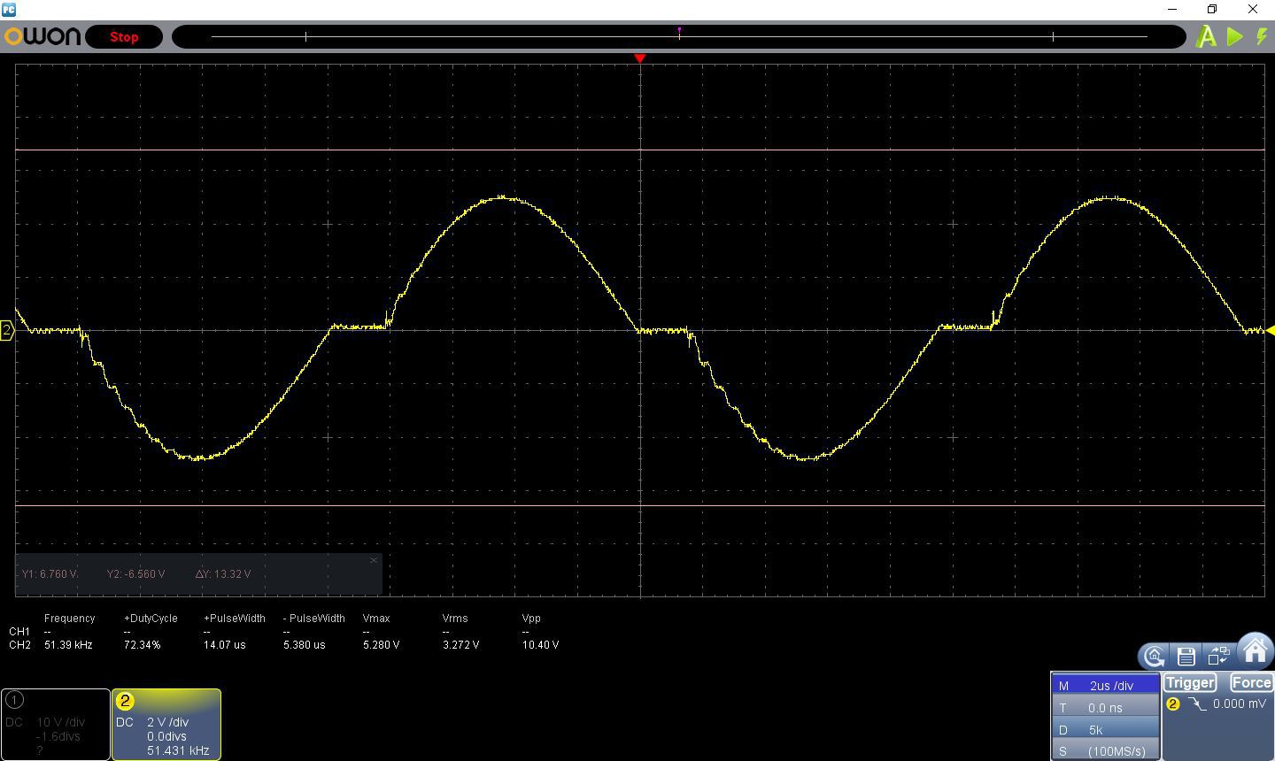

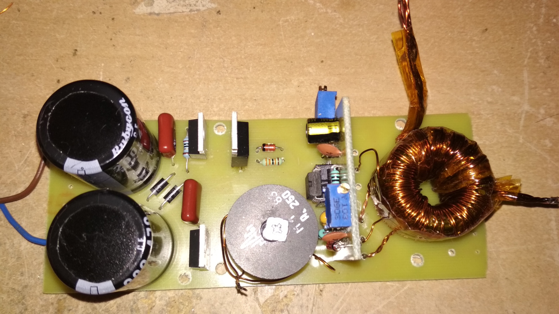

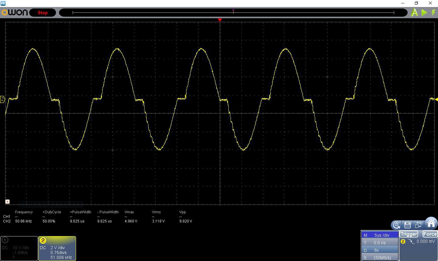

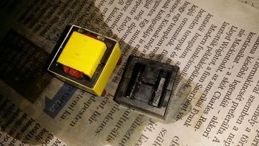

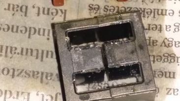

A vezetékek rövidítése, egész jól sikerült...Kicsit jobban megterhelve a tápot az alábbi jelalakokat mértem a szekunder oldalon. A primer már hálózatról ment, így ott nem tudtam mérni, az áramváltót meg kikötöttem, hogy minél "rövidebben" tudjam a trafót bekötni.
A fotókon látható fazékmagot hogyan lehetne jól rögzíteni? Most az a gondom, hogy eléggé melegszik benne a rögzítő csavar.
(#) Peter65 válasza pajesz66 hozzászólására (») Nov 18, 2021 /
Ha jól látom, sima acélcsavart használtál. Próbáld meg réz csavarral.
(#) erbe válasza pajesz66 hozzászólására (») Nov 18, 2021 /
Kívülről rozsdamentes kengyellel átmenő csavar nélkül. De bakelit lap is jó.
A hozzászólás módosítva: Nov 18, 2021
(#) Skori válasza pajesz66 hozzászólására (») Nov 19, 2021 /
Semmilyen fémcsavart nem szabad beletenni. Elrontja a paramétereit. Műanyag csavar, külső kengyel, ragasztás, külső leszorító lap, és ilyesmik jöhetnek szóba. Annak idején esztergáltam pár csavart plexiből ilyen célra, de ma már nem fordítanék ilyesmire sok energiát, egyszerűen "sárga szalag"-al rögzíteném + összeragasztanám.

Szóval, már korábban is ment a táp már "rendesen" rezonáns üzemmódban. A probléma ott volt, hogy ha kb. 100-120W fölé terheltem, akkor előjött az ebben a hozzászólásban linkelt probléma:
https://www.hobbielektronika.hu/forum/topic_post_2464537.html#2464537
A 3Ohm képen látható, hogy mire gondolok, mintha kimaradnának impulzusok...
Sokmindent megpróbáltam (Ferci segített a háttérben), még a főtrafót is újratekercseltem, más lett a táp frekvenciája, más lett a szekunder feszültség is, a soros fojtót is kicseréltem egy légréses toroidra, és a főtrafó szórt induktivitása, sorosL induktivítása is jobban eltalált lett, de ennek ellenére a "teljesítménykorlát" 120W körül megmaradt.
Ezután már keztdtem lemondani a nagyobb teljesítményről, mire ma reggel kicseréltem a vezérlő IC-t, és láss csodát a táp nem korlátoz!!! Egészen 200W-ig terheltem, bár itt a 24V-ra méretezett szekunder fesz már 20-20,5V körülre visszaesett, a soros fojtó igencsak megizzadt mégis tudtam terhelni 10A-rel!!!
A korábbi IC egy ebay-es rendelésből való jópár társával együtt, a jelenlegi hazai beszerzés...
Bocs, ha hosszú volt, de gondoltam leírom, hátha jól jön még másnak is!

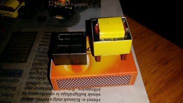

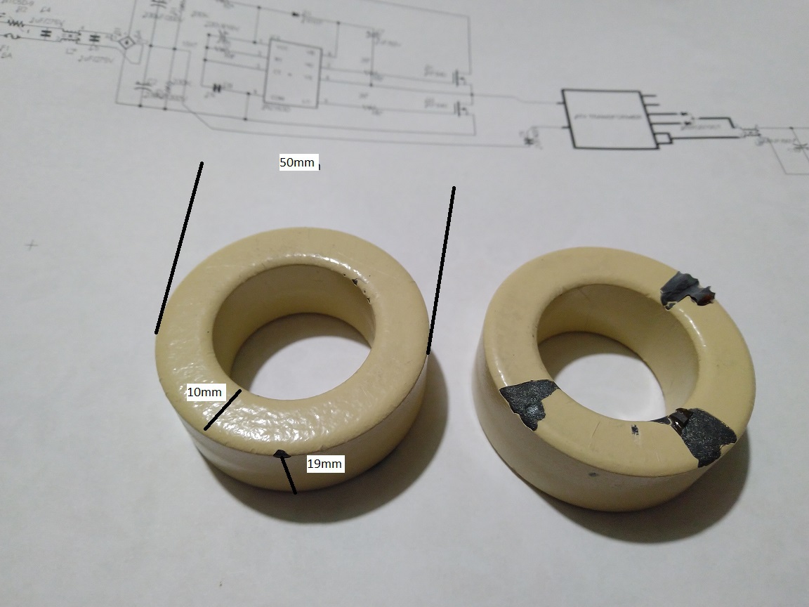

Szép estét mindenkinek ! Találtam ilyen kis trafókat 6x11 mm keresztmetszettel . Van rajta némi légrés . Fejhallgató erősítőnek szánnám . A kérdés, ha újratekercselem kell e hozzá a szórótekercs. Ez egy fénycső kapcsitápjából bányászott dolog .azt írja rajta hogy 2x18...2x42W . Nekem fele is elég lenne . Köszönöm a válaszokat
A hozzászólás módosítva: Jan 22, 2022
(#) ferci válasza Zsarka hozzászólására (») Jan 22, 2022 /
Ez esetleg egy flyback tápba jó lehet, megfelelő frekin. A légrés se mindegy, mekkora.
(#) Zsarka válasza ferci hozzászólására (») Jan 23, 2022 /
Köszi a választ .Hol lehet ezekről a dolgokról olvasni ? Miért tesznek egyes vasmagokba légrést , másokba meg nem ? A régebbi TV tápokba is tettek .
(#) Ge Lee válasza Zsarka hozzászólására (») Jan 23, 2022 /
Gondolom, hogy az a mag nem trafó volt hanem fojtó, azért van benne akkora légrés. Amiből az következik, hogy trafónak nem lesz jó, még flyback trafónak sem, mert azokba is nagyon nagy ez a légrés. Információ szerzésnek elolvasod mondjuk ezt a topikot elejétől a végéig, sokat lehet tanulni belőle.
(#) ferci válasza Zsarka hozzászólására (») Jan 23, 2022 /
Ez annyira szerteágazó kérdés, hogy nemcsak ezt a 766 oldalt célszerű végigolvasnod, hanem a többi kapcsolóüzemú tápost is.
Egyébként minden képcsöves tv-ben is légréses a nagyfesz trafó a működés miatt.
(#) pucuka válasza Zsarka hozzászólására (») Jan 24, 2022 /
A ferrit anyagoknak nagy a kezdeti µr -jük, de viszonylag alacsony a telítési indukciójuk, néhányszáz mT.
A nagy kezdeti µr miatt kisveszteségű trafót lehet készíteni a kevés menet miatt, és magasabb frekvenciákon sem nagy a vasveszteség.
Az alacsony telítési indukció miatt azonban nem szeretik az előmágnesezést, mert ez csökkenti a mag kihasználható indukció tartományát. A légrés viszont egy nagy mágneses ellenállást iktat a mágneskörbe. Ezért a légrésben található az indukció nagy része. Az ugyanolyan hosszúságú erővonal mágneses ellenállása µr -szer nagyobb a levegőben, mint a vasmagban.
Impulzus átvitelnél csak a szigorúan 50 - 50 % kitöltésű négyszögjelnek nincs egyenáramú összetevője, az összes többi jelalaknak van. Flyback esetén kb. 10 %, PWM esetén (teljesítmény, feszültségszabályozás esetén változó nagyságú a kitöltési tényező, és ezzel az egyenáramú összetevő.
Az egyenáramot a trafó nem viszi át, csak melegíti a trafót azon túl, hogy csökkenti a trafó kihasználhatóságát.
Ezért használnak kisebb, nagyobb légréseket a trafóknál, aminek a nagyságát a mágneskör méretezésével állapítják meg.

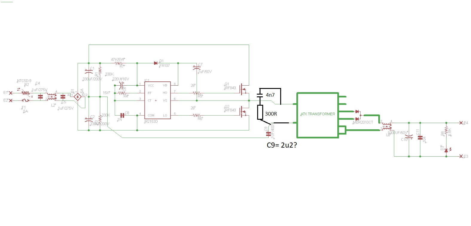

(#) jimmi12 hozzászólása Feb 2, 2022 /
Sziasztok, a tapasztaltabb fórumtársaktól kérnék segítséget. Összeraktam a képen látható tápegységet, bontott ATX alkatrészekből. A táp elindul, de sajnos magas a kimenő feszültség, 27-28V között van üresjáratban. Lehetséges ezt a trafó módosítása nélkül csökkenteni (22-24V-ra)? Az eredeti rajzhoz képest a C9-es kondenzátor az 2µF (ez volt az ATX tápban), ez okozhat problémát? Továbbá a donor tápban a transzformátor primer oldalával párhuzamosan volt egy 300R/4n7 soros tag, ezt jelenleg nem építettem be, javítana a tápon vagy csak rontana?
ui.: van a fiókomban valami régebbi bontásból származó gyűrűmagom, ezekkel lehetne valamit kezdeni?
