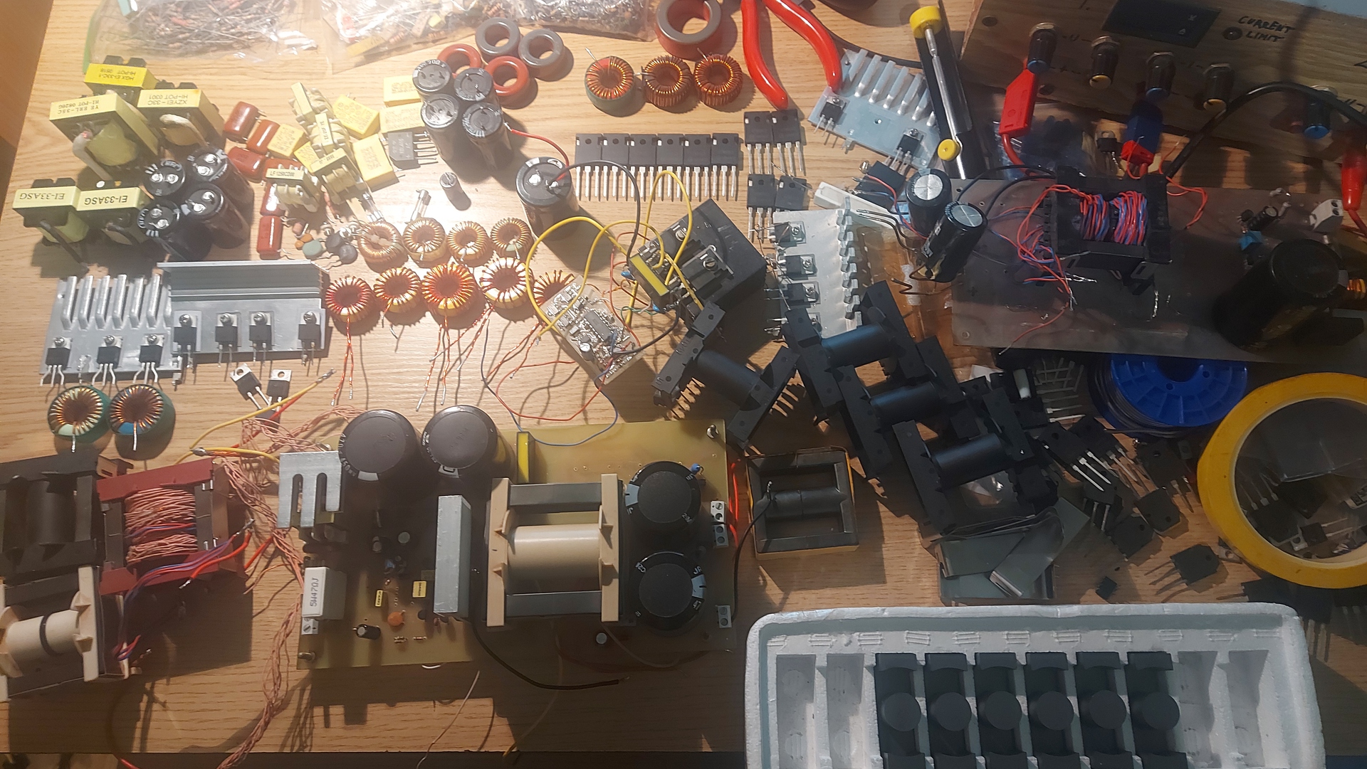

Vissza olvasgattam az elmúlt 6 évet, volt itt minden... Elő szedtem a kapcsolóüzemű cuccaimat, majd valamit alkotok:

Mit akarsz építeni ennyi cuccból??? A fenti kép alapján ez elég lenne egy űrhajóhoz is ![]()
Nincs konkét tápegység tervben, a cél: kapcsolóüzemmel foglalkozni.
