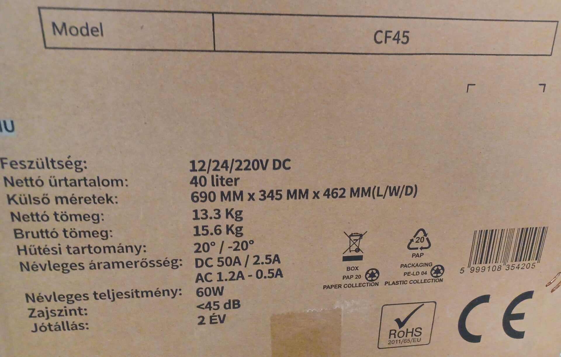

Igen, a normál háztartási hűtő hátlapja is szokott jegesedni, miközben a belsejében magasabb a hőmérséklet, bár bizonyára az sem mindegy, hogy egy másfél méter magas készülék hátlapjának túloldalán van két tenyérnyi hűtés vagy egy doboz tetején van a teljes felület 1/6-át elfoglaló hűtőborda ventilátorral. A doboz belső felülete kb. 0.4m2, a hűtőborda alapterülete kb. 0.01m2. Viszont a hűtőborda felülete a bordázás miatt sokkal nagyobb (lusta vagyok kimenni megszámolni a lamellák számát és a magasságát...), mondjuk legyen 10 db 2 cm-es lamella, az kb. 0.06m2. Vagyis az aktív rész - passzív rész felület-aránya kb. 1:7, amitől a háztartási hűtők nagyon messze vannak. És akkor még nem beszéltünk a hűtött levegő áramoltatásáról, ami a hűtőszekrényekben konvekcióval valósul meg és nem ventilátorral, mint az én hűtőtáskámban. (És persze a meleg oldalon is megvan ugyanez a konvekció vs. ventilátor különbség...) Lehet, hogy én vagyok mázlista ezzel a dobozzal, de talán azért nem találkoztál ilyennel, mert ezen semmilyen átalakításra nem volt szükség (leszámítva azt, hogy csináltam hozzá egy "hálózati szivargyújtót"), vagyis gyárilag volt jó. De felpiszkált ez a dolog, csütörtökön le fogom mérni, hogy hány fokkal lesz hidegebb benne, mint kívül. Üresen mérjem, vagy tegyek bele egy másfél literes ásványvizet?
Szevasz!
Ha igazad van mázlista vagy, mindenesetre kíváncsian várom mit mérsz. Tegyél be egy flakont sokat nem oszt, szoroz. Üdv: StMiklos
Nos, a mérés nem erősítette meg, amit mondtam...
Külső hőmérséklet : 27°C (épületen belül, nem volt kitéve közvetlen napsütésnek) Belső hőmérséklet : 11°C - Vagyis elértem az általad említett 16°C-os különbséget, de azt nem haladtam meg -> Igazad volt! - Mindezt másfél napnyi üzem után sikerült elérnem. A végén már néhány óránként ment lejjebb 1 fokkal. A hűtőbordán jég nem jelent meg, de víz kicsapódott. A korábbi tapasztalatomat egyhetes, napi 13-14 órás üzem alapján írtam, és azalatt mindig megjelent jég. -> Lehet, hogy igazam volt, lehet, hogy nem. ![]()
