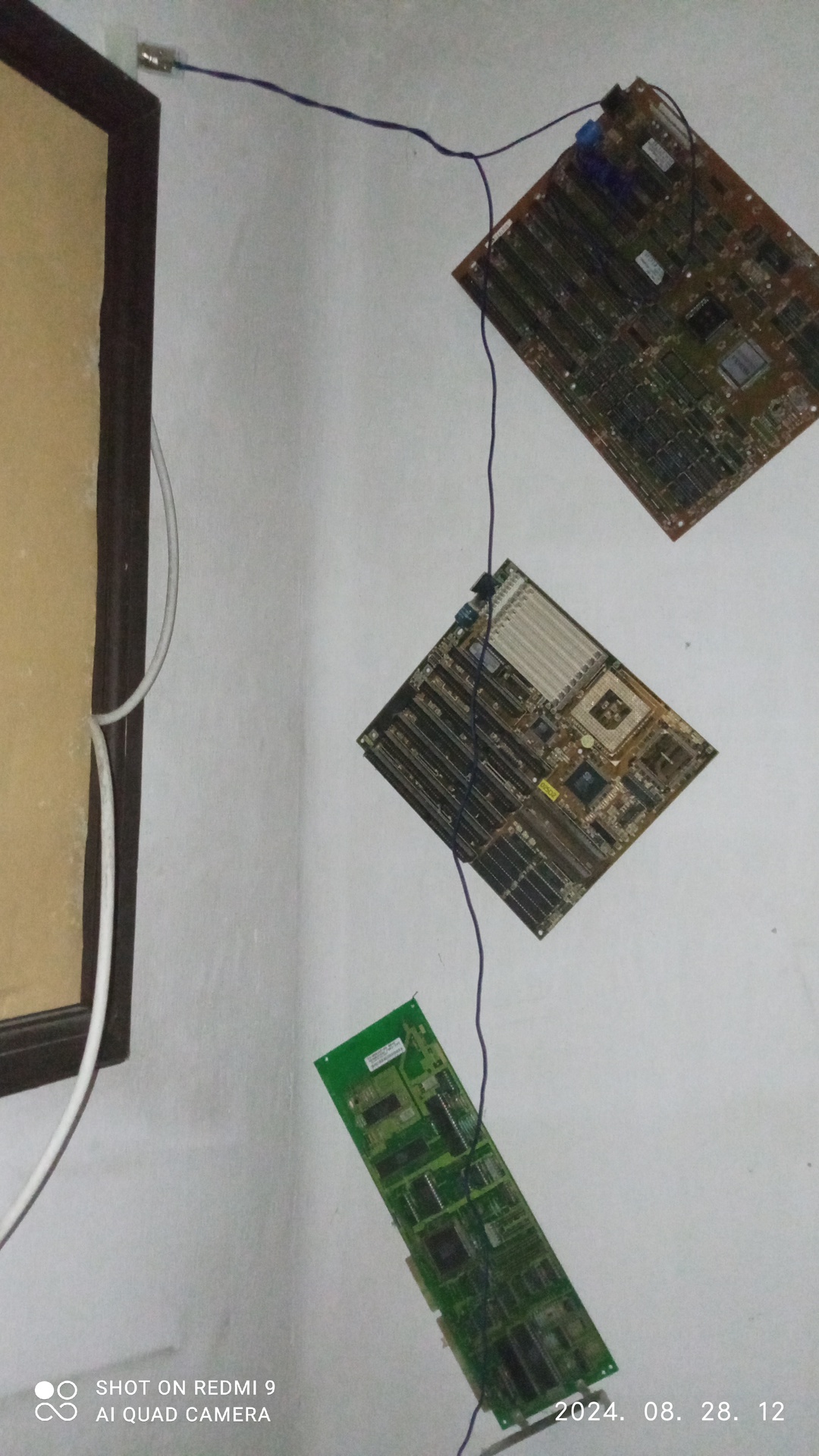

Ez egy Sony autórádió beüzemelve asztali rádióként. Hát, ami az antennát illeti, hozzáértő szakemberek inkább most ne olvassák amit írok. 10 m 75 ohmos koax kábel csatlakozik a rádióba. A kábel másik végén egy koax hüvely, ebbe egy koax dugó, a dugóba bekötve 0,75-ös MKH vezeték, 2x2 méter. A vezetékek végei a legjobb vételt biztosító hosszúságig feltekerve és a kívánatosnak megfelelő irányokba rögzítve. Ha otthon leszek, majd tudok fotót csinálni róla.

(#) Landsmann válasza teglascs hozzászólására (») Aug 28, 2024 /
Az "antenna". Ahogy nézem az előrejelzést, az elkövetkező napokban sem lesz túl jó a közeli adó vétele.

(#) nyemi válasza Landsmann hozzászólására (») Aug 28, 2024 /
„"Ma reggel meg semmi, ami percről percre változott a jó, nagyon jó és a nagyon rossz között. "”
Sajnos túlgerjesztődik az ionoszféra és vissza verődik rajta az FM rádió jel is. A rendes és a visszavert jel kioltják egymást az antennádon, több elemes (irány érzékeny) URH antenna kéne! Van erre egy szakszó (úgy emlékszem ) "Fading"-nak nevezik . Nézz utána

(#) Landsmann válasza nyemi hozzászólására (») Aug 28, 2024 /
Igen, tudom hogy egy normális, frekire méretezett antenna kellene, azzal talán állandóra lehetne tenni a vételt normális minőségben. Attól még a Petőfi, Retró jönne, hiszen azokhoz egy szál rövid drót is elég, így az antenna oldalról úgyis szedne össze annyit hogy azok még hallgathatók lennének. majd szétnézek a neten, hogy Debrecenben egy antenna boltot hol találok. A koax hossza bőven elég hogy a padlástérbe kiérjen.

(#) Landsmann válasza Udvari Zsombor hozzászólására (») Aug 29, 2024 /
Azért 56 km hátha nem leküzdhetetlen akadály. 16 emeletes toronyház tetején van az adóantenna. A 0,8 KW teljesítmény meg bizalmat gerjeszt. Főleg úgy, hogy elfogadhatóan tudom fogni némi vezetékdarabbal, csak nem állandó vételi minőség. Ennél már csak jobb lehet egy irányított antenna, ami kimondottan az CCIR sávra van méretezve.
