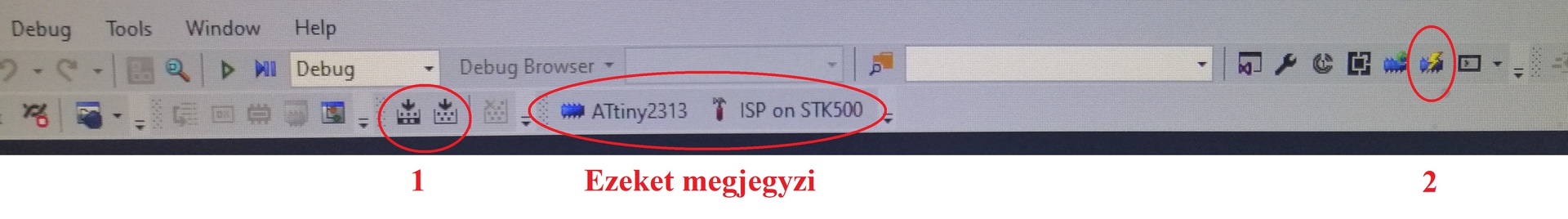

Végül csak nekiláttam a Microchip-es változatnak. Bár továbbra sem tetszik több minden, de legalább tudom használni. Pl. ha változtatok a programon és be akarom "égetni", akkor mindig újra ki kell választani az STK500-at, mert nem jegyzi meg, hogy 1 perccel előtte mit használtam - nincs 1 db gomb, amivel égetni lehet (5x kell klikkelni). És továbbra sem tudom mi az a "solution" és miért jó az nekem, de nem használom és kész... Valamint több dolognál a netet akarja használni, pedig "ránézésre" az valamilyen funkció lehetne. Köszönöm, aki segíteni próbált! A hozzászólás módosítva: Feb 14, 2022

Még semmit sem csináltam, de a nyitó oldalon, alul kiír több sornyi hibát, aminek a vége: "SystemError: Object reference not set to an instance of an object." Az "Open Project..."-ben megnyitom, amit használni szeretnék: valami.atsln. Betölti a programot, tudom szerkeszteni. Amikor "készen vagyok", jön a "Build valami" (MS1.jpg képen "1" jelöli). Ha (miután) sikeresen megcsinálta jön az égetés (MS1.jpg képen "2" jelöli). Megjelenik a következő ablak ("Device Programming"), ahol 1. ki kell választani a "Tool"-ban az STK500-at, majd 2. "Apply". Ekkor megjelenik az ablakon belül kilenc lehetőség, amiből 3. kiválasztom a "Memories"-t. Itt 4. ráklikkelek a "Program" gombra és ekkor "beégeti". Ezután be kell rázni ezt az ablakot, különben semmit mást nem tudok csinálni vele. Viszont miután javítottam a programomon, és ismét "égetni" szeretnék, megint megnyitva az előbbi ablakot ismét ki kell választani a programozót, vagyis végig kell csinálni az előző lépéseket. Ezzel szemben az AVR Studio 4 esetében a Build (AVRS1.jpg képen "1" jelöli) után behoztam a programozó ablakát (AVRS1.jpg képen "2"jelöli), majd egy gombbal "beérgettem" (AVRS1.jpg képen "3" jelöli). De itt nem kellett bezárni a programozó oldalát, azalatt is lehetett szerkeszteni a programot. Így amikor újabb próbálkozást akarok "égetni", akkor elég csak arra az egy ikonra klikkelni (AVRS1.jpg képen "3" jelöli).
A zöld play gomb a feltöltés, nem az, amire te klikkelsz.
Melyikre gondolsz:
Tele zöld háromszög - Start Debugging (F5) Üres zöld háromszög - Start Without Debugging (Ctrl+Alt+F5) És ez miért a Debug - hibakeresés menü alatt van??? Én nem hibát akarok keresni, hanem a programomat beletölteni a uC-be! Helyből feltételezi, hogy a programom hibás! (Igen, az... de ezt ne ők döntsék el!) Ez nem neked szól, hanem a Microchip-nek... Köszi a segítséget!
Ha csak feltölteni akarsz, akkor üres zöld.
