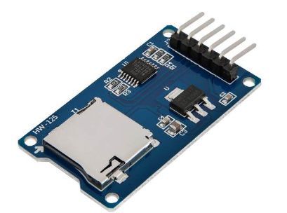

Az ilyen kérdéseknek nincs sok értelme, mert fogalmunk sincs, hogy milyen panel van a kezedben. Legalább egy képet mutass, vagy nézz utána, hogy mi és hogy van bekötve rajta!
Az egyik lehetőség a stabilizátor átkötése (különösen esélyes a dolog, ha az átkötéshez forrasztási pontok is vannak kialakítva gyárilag.
Az 5 V-tal történő táplálás is járható útnak látszik, különösen, ha már ellenőrized, hogy a kijövő jelek milyen szintűek, vagy hogy vannak bekötve.
A "szintillesztő" nálad mit takar? IC, FET, vagy csak soros áramkorlátozó ellenállás?
(#) gaspa válasza icserny hozzászólására (») Márc 20, 2023 / 1
Ez a fajta van,3.3 v stab és vhct125a szintillesztő ic van rajta.

(#) tbarath válasza gaspa hozzászólására (») Márc 20, 2023 /
A feszstab gondolom ams1117, azon simán eshet 1,3V, ami bőven alatta van annak, ami kell.
(#) icserny válasza gaspa hozzászólására (») Márc 20, 2023 /
Ezeket találtam: Fényképek, Fórum (benne kapcsolási rajz)
Ezekből úgy tűnik, hogy a szintillesztő 3.3 V-ot kap a beépített stabilizátorról és a kártya VCC bemenetének 5 V-os táplálása a legegyszerűbb megoldás.
(#) Pethical válasza gaspa hozzászólására (») Márc 20, 2023 /
Az SD kártyák alapból 3,3V-on működnek jelszintben is. A gyorsabb, nagyobb sebességre képes kártyáknak több csatlakozója van, ezeknek 1,8V-ra is szüksége van, de ezek nálad valószínűleg nincsenek a pályán.
Ha ilyen az eszköz, akkor azon van 5V-3,3V szintillesztő és 5V-al fog működni, azaz az ESP nem annyira fogja szeretni. Ha 3,3V-ról szeretnéd üzemeltetni például ESP-vel, vagy STM32-vel, akkor értelemszerűen nem kell szintillesztés, akkor viszont egy ilyen csak 300 Ft-ba kerül és nem kell vele tovább szenvedni. Nem tudom ez válasz volt-e a kérdésedre.
