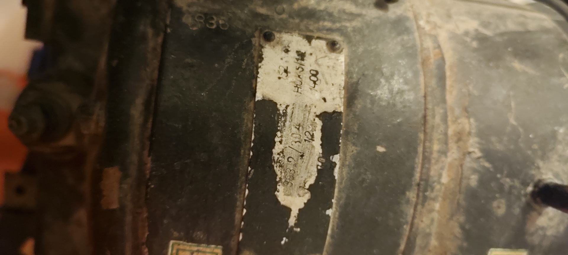

(#) mass-iv hozzászólása Nov 21, 2024 /
Indítórelé kiválasztás 50 éves hűtőgép kompresszorhoz
Sziasztok, van egy hűtőgép kompresszorom. Nyomógombbal indul, ezt akarom lecserélni, hogy automatán induljon, ha áramot kap. Légyszíves ajánljatok hozzá indítórelét, illetve kell-e hozzá más, és hogyan kell bekötni. Köszi.
(#) VIM válasza mass-iv hozzászólására (») Nov 23, 2024 /
Szia! Azt kellene megtudni méréssel, hogy mekkora a motor áramfelvétele nyomás alatt ill. ha beindult akkor mennyi az üzemi árama. Ezeket azért volna fontos megtudni, hogy a még fellehető relékből lehetne hozzá találni (mert már csak PTC-k vannak beépítve a mostaniakba) egy megfelelőt vagy kis átalakítással (menet módosítással) használhatót készíteni belőle.
(#) mass-iv válasza VIM hozzászólására (») Nov 24, 2024 /
Szia, igazából nem ragaszkodom a reléhez, ha inkább ptc-t szokás használni. Ebben az esetben milyen mérést végezzek, a nyomogombra kötött ellenállás értéke 70ohm.A konnektoron 22 ohm. Üresen 0.95a, 102w. Nyomás alatt 125w 1.05A.
(#) VIM válasza mass-iv hozzászólására (») Nov 24, 2024 /
Szia! Amit eddig leírtál már csak az indulási áramfelvétel nagyságára volna szükség amire a relé meg tudna húzni, hogy a segédfázist be tudja kapcsolni, mert az üzemi áram már nem tudja benn tartani a relé vasmagját ezért majd kikapcsolja a segédfázist üzem közben.
Indulás 3.4A
Találtam hasoló értékűeket de szerintem az üzemi áram értéke a fontos.
(#) mass-iv válasza VIM hozzászólására (») Nov 25, 2024 /
Rendben, köszönöm.
